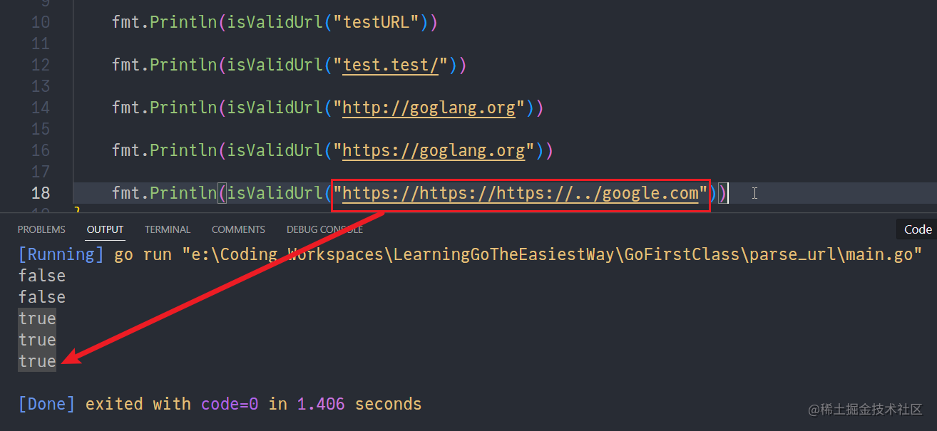

使用这个方法也有个缺陷,如果是多个 schema:https,也是检查不出来的,例如下面的示例:
package main
import (
	"fmt"
	"net/url"
func main() {
	fmt.Println(isValidUrl("testURL"))
	fmt.Println(isValidUrl("test.test/"))
	fmt.Println(isValidUrl("http://goglang.org"))
	fmt.Println(isValidUrl("https://goglang.org"))
	fmt.Println(isValidUrl("https://https://https://../google.com"))
func isValidUrl(u1 string) bool {
	_, err := url.ParseRequestURI(u1)
	if err != nil {
		return false
	u, err := url.Parse(u1)
	if err != nil || u.Scheme == "" || u.Host == "" {
		return false
	// Check if the URL has a valid scheme (http or https)
	if u.Scheme != "http" && u.Scheme != "https" {
		return false
	return true
运行结果如图:

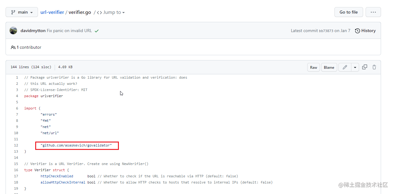

后面在研究这部分 verifier.go 源码时,发现这个用了 govalidator 这个包,如图:
于是,我们何不直接使用 govalidator 包来判断一个字符串是否是 URL 呢?

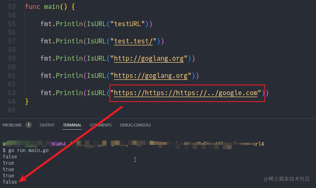

func main() {
	fmt.Println(IsURL("testURL"))
	fmt.Println(IsURL("test.test/"))
	fmt.Println(IsURL("http://goglang.org"))
	fmt.Println(IsURL("https://goglang.org"))
	fmt.Println(IsURL("https://https://https://../google.com"))
运行结果:

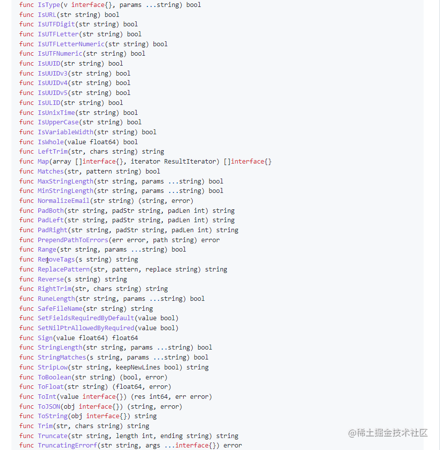

除了校验 URL,这个包还提供了众多的字符串校验方法,例如校验邮箱、信用卡格式、IP…
