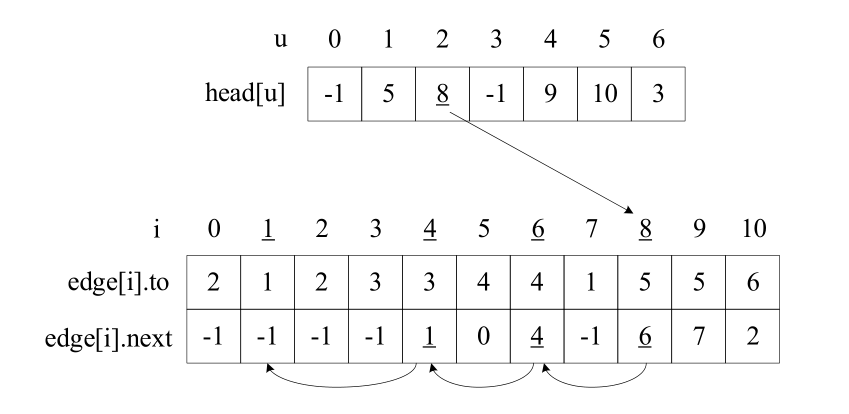

图2是生成的存储空间。head[]是一个静态数组,u是结点编号,head[u]指向u的一个邻居的存储位置。struct edge是一个结构静态数组,edge[i].to存储邻居结点编号,edge[i].next指向下一个邻居结点的存储位置。
■ 图2 链式前向星存图
以结点2为例,从点2出发的边有4条(2-1)、(2-3)、(2-4)、(2-5),邻居是1、3、4、5。
(1)定位第1个边。用head[]数组实现,head[2]指向结点2的第1个边,head[2] = 8,它存储在edge[8]这个位置。
(2)定位其他边。用struct edge的next参数,指向下一个边。edge[8].next= 6,指向下一个边在edge[6]这个位置;然后edge[6].next = 4;edge[4].next =1;最后edge[1].next = -1,-1表示结束。
struct edge的to参数记录这个边的邻居结点。例如edge[8].to = 5,第一个邻居是点5;然后继续通过to找其他邻居,edge[6].to = 4,edge[4].to = 3,edge[1].to = 1,得到邻居1、3、4、5。
上述存储方法被称为“链式前向星”,是空间效率最高的存储方法,因为它用静态数组模拟邻接表,没有任何浪费。
下面的代码用函数addedge()存一条新的边。按以下顺序存储图中所有的边:(1-2)、(2-1)、(5-2)、(6-3)、(2-3)、(1-4)、(2-4)、(4-1)、(2-5)、(4-5)、(5-6),得到图10.2。输入的顺序会影响存储的位置。从执行过程可知,每加入一个新的边,都是根据递增的cnt直接存在edge[]的末尾空位置。代码中的from表示边(u, v)的起点u,一般情况下可以省去,因为head[u]的u就是起点,查u的邻居时,u本身是已知的。

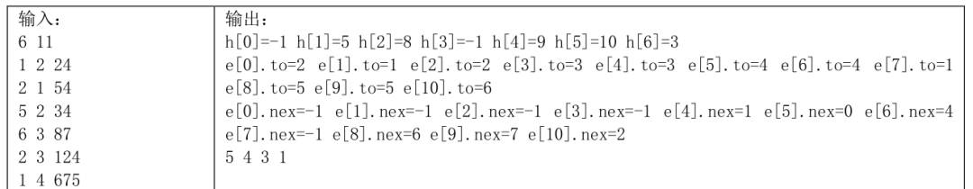

下面是输入和输出的例子:
代码中的cnt指示当前存储位置。一般来说cnt的初值没有关系,不过,在“10.10.3 Dinic算法”中用链式前向星来存储“奇偶边”,cnt的初值需要定义为奇数。
