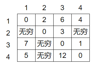

我们使用邻接矩阵(二维数组)存储这个图,我们约定自己到自己的路程为0,1号和2号城市的路程为2,则设e[1][2]=2。2号城市无法到达4号城市,设e[2][4]=无穷大我们根据图中的权值得出如下矩阵:
image-20230313210620264

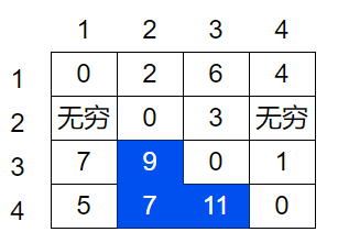

假设我们现在只允许经过1号顶点中转,求任意两点之间的最短路径。
//经过1号顶点中转
for (int i = 1; i <=N ; i++) {
    for (int j = 1; j <=N; j++) {
        if(e[i][j]>e[i][1]+e[1][j]){
            e[i][j]=e[i][1]+e[1][j];
此时我们只需要判断e[i][1]+e[1][j]是否比e[i][j]小就行,若小于,更新矩阵。
由于 e [ 3 ] [ 1 ] + e [ 1 ] [ 2 ] = 7 + 2 = 9 < e [ 3 ] [ 2 ] = e[3][1]+e[1][2]=7+2=9<e[3][2]=\infty ,所以更新矩阵e[3][2]=9
由于 e [ 4 ] [ 1 ] + e [ 1 ] [ 2 ] = 5 + 2 = 7 < e [ 4 ] [ 2 ] = e[4][1]+e[1][2]=5+2=7<e[4][2]=\infty ,所以更新矩阵e[4][2]=7
由于 e [ 4 ] [ 1 ] + e [ 1 ] [ 3 ] = 5 + 6 = 11 < e [ 4 ] [ 3 ] = 12 e[4][1]+e[1][3]=5+6=11<e[4][3]=12 ,所以更新矩阵e[4][3]=11
更新后的矩阵如下所示:
image-20230313211524237

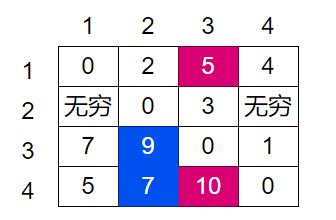

接下来,求只允许经过1号和2号两个顶点的情况下任意两点之间的最短路径。我们需要在只允许经过1号顶点时任意两点的最短路径的结果下,再判断如果经过2号顶点是否可以使得i号顶点到j号顶点之间的路程变得更短,即判断e[i][2]+e[2][j]是否小于e[i][j]
//经过2号顶点中转
        if(e[i][j]>e[i][2]+e[2][j]){
由于 e [ 1 ] [ 2 ] + e [ 2 ] [ 3 ] = 2 + 3 = 5 < e [ 1 ] [ 3 ] = 6 e[1][2]+e[2][3]=2+3=5<e[1][3]=6 ,所以e[1][3]=5
由于 e [ 4 ] [ 1 ] + e [ 1 ] [ 3 ] = 5 + 6 = 11 < e [ 4 ] [ 3 ] = 11 e[4][1]+e[1][3]=5+6=11<e[4][3]=11 ,所以e[4][3]=10
image-20230313211854448
以此类推,后面的就不再一个个写了。

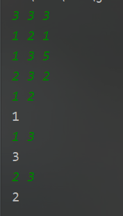

输入输出样例
输入
3 3 3
1 2 1
1 3 5
2 3 2
1 2
1 3
2 3
输出
3
2

真正的算法就5~6行,还是比较好理解的。
image-20230313214336908
