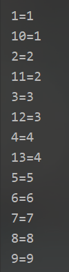

运行结果如下:
这里用Map去收集结果也是可以的,用LinkedHashMap收集结果的代码如下所示:
HashMap<Integer, Integer> collect = map.entrySet() .stream() .sorted((o1, o2) -> o1.getValue().compareTo(o2.getValue())) .collect(Collectors.toMap(Map.Entry::getKey, Map.Entry::getValue, (oldValue, newValue) -> newValue, LinkedHashMap::new));
遍历一下key和value
collect.entrySet().forEach(System.out::println);
运行结果如下:
