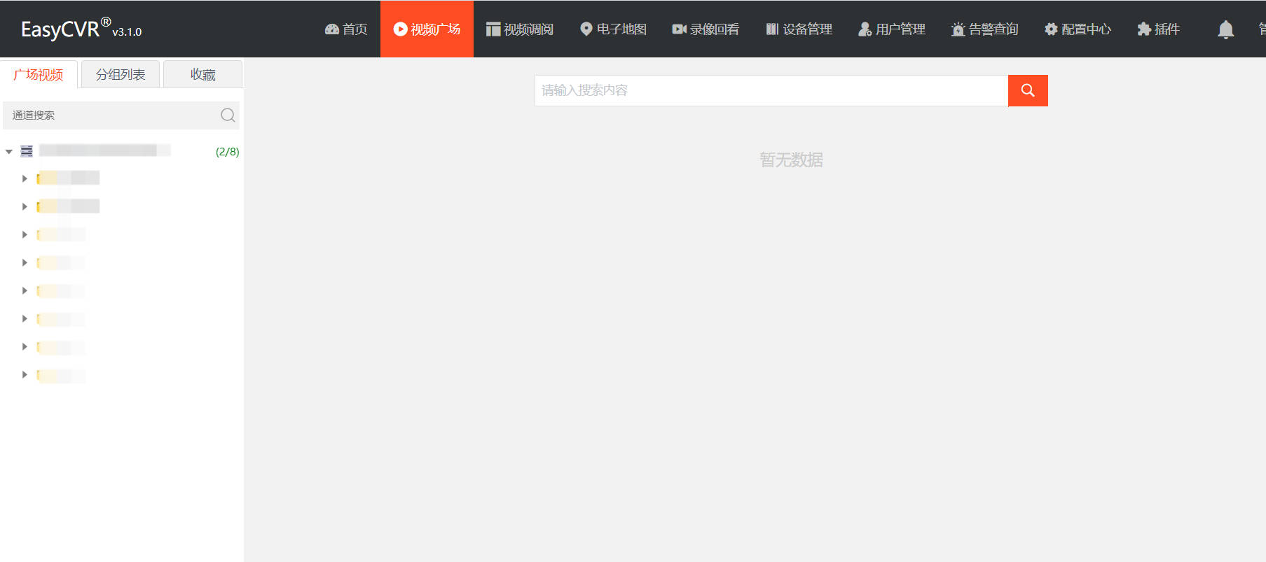

但是在EasyCVR平台上,显示的是组织结构的情况,如图:

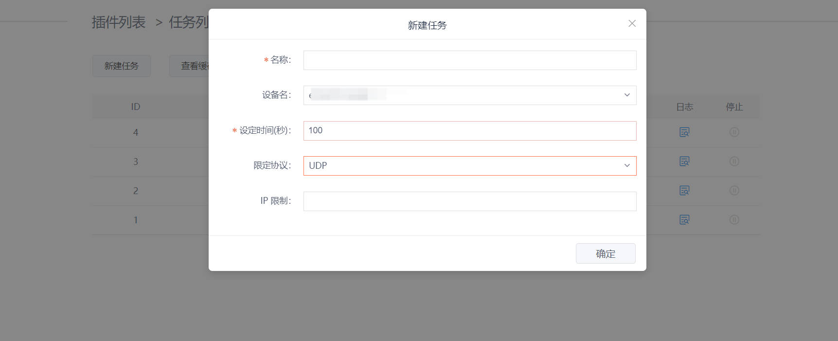

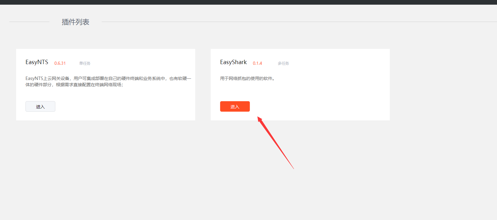

遇到这种情况,首先使用抓包的方法来查看。新版本EasyCVR平台(v3.1)自带抓包的功能,在插件里配置EasyShark的抓包参数即可:

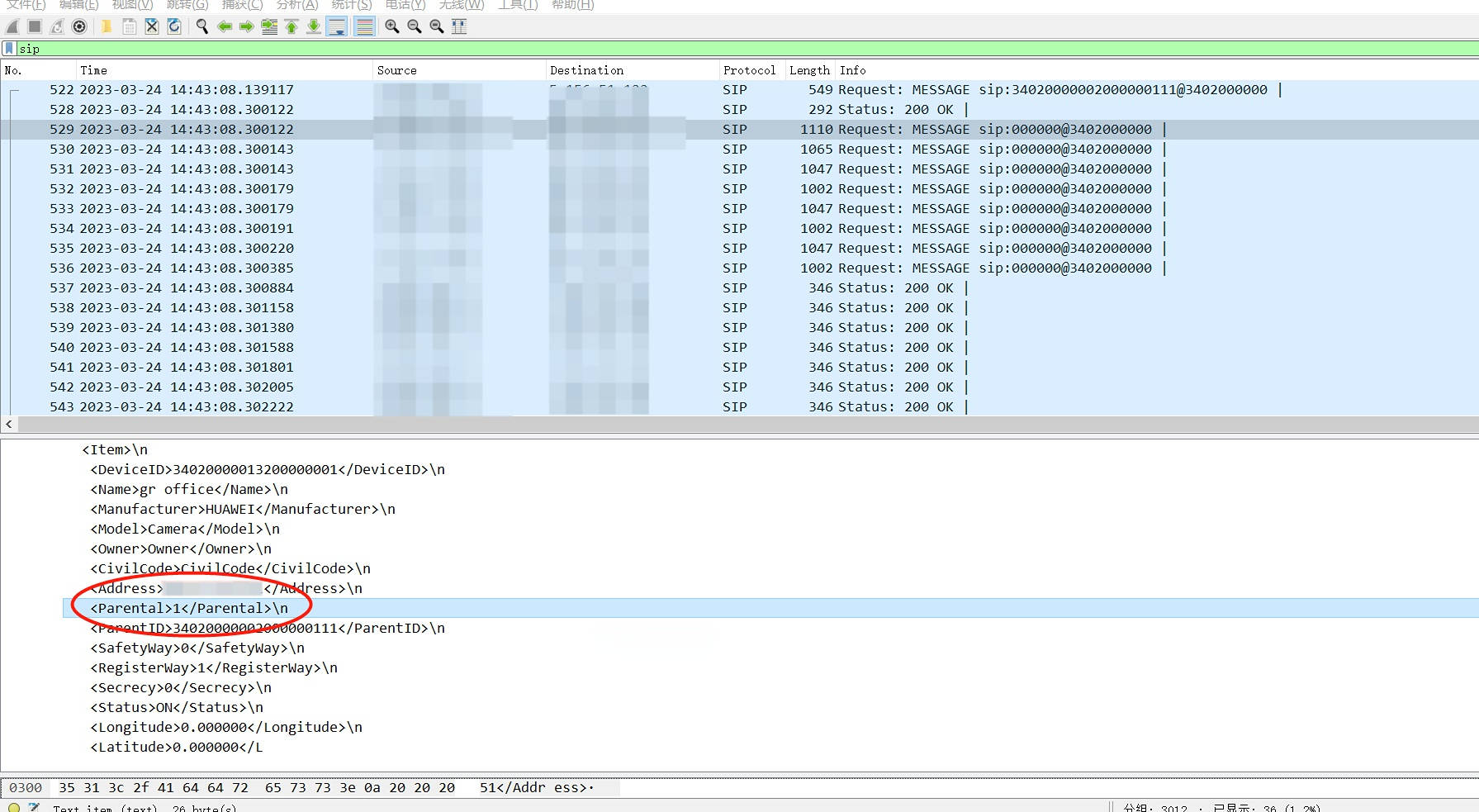

通过抓包后查看,发现这个华为NVR设备在配置传输的信令消息和标准的国标GB协议有出入:
这个通道是摄像头,但是NVR传输过来时,将parental设置成1了。一般来说,摄像头的parental是0,组织结构的parental=1。所以在这个场景中,只需要修改这个参数,就可以正常接入该设备且正常播放了。
