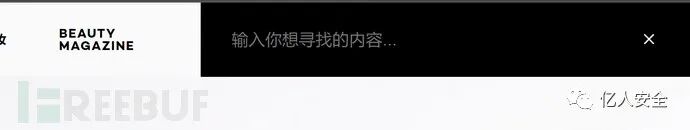

发现存在搜索框:
测试点+1

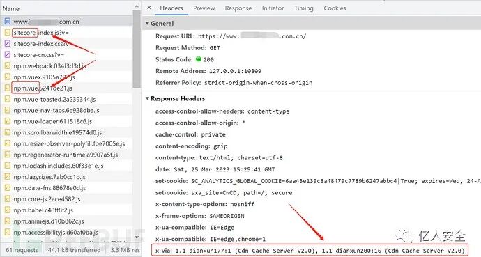

抓包看看,发现网站搭建了CDN,还有特殊文件:
难度+1,信息+1
谷歌一下,Sitecore是CMS,如果能确定这个CMS的版本就变成了白盒审计,但是尝试了一下无法确定版本只能用网上公开的CMS漏洞来测试。

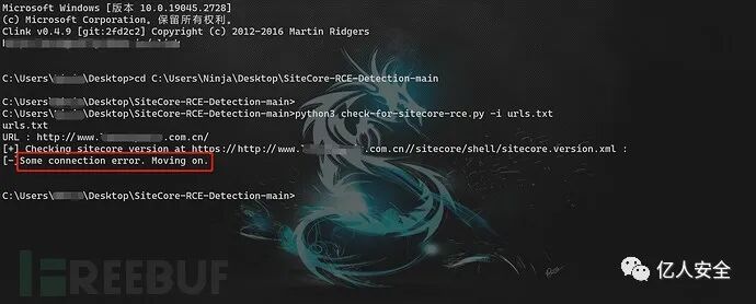

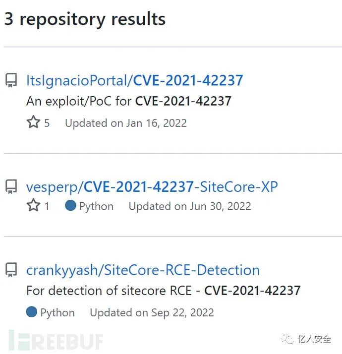

网上只找到一个CVE-2021-42237(Sitecore XP远程代码执行漏洞),找个POC试试:
找了半天也只找到这几个,可能是因为这个CMS相对来说使用人数较少或者是写的好本身就没漏洞的原因。
用其中一个进行测试:

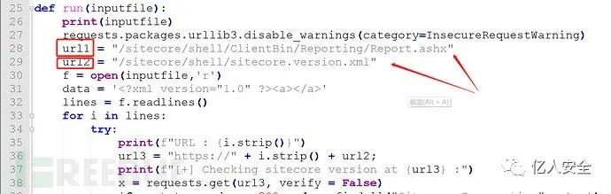

POC利用失败,提示连接出错。对POC代码分析:
发现请求的POC地址为:

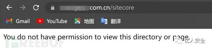

手工请求URL地址后发现,被服务器拒绝访问了,对方做了敏感地址限制访问:
搜索CMS信息得知 /Sitecore 为 Sitecore CMS的后台地址目录,那就变得合理了起来,后续可以尝试绕过限制访问。

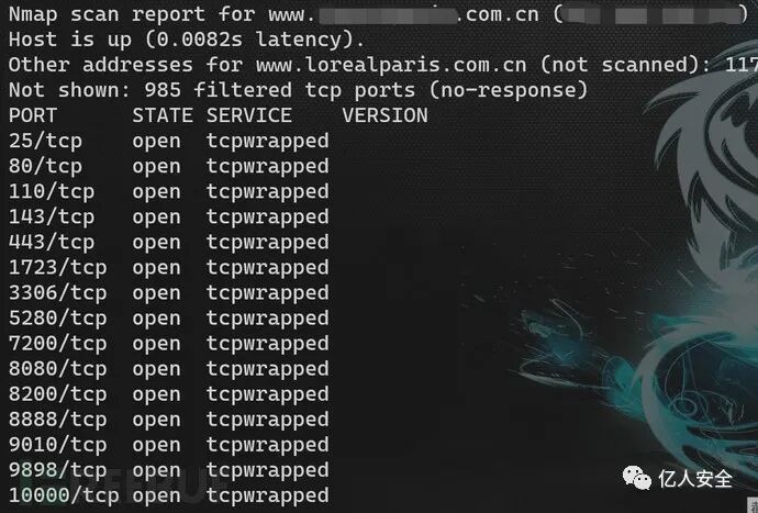

对其进行端口扫描,看有什么暴露在外的服务。可以使用nmap也可以使用其他手段,但是本人对于端口扫描更倾向于使用nmap。
对收集到的端口一一访问,只有443端口能访问,此网站搭建了MySQL服务,1723端口搭建了内部人员使用的VPN服务,但是无法访问,其他的端口同样如此。

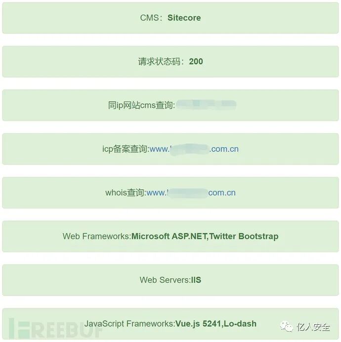

利用网上公开的平台扫描一下:
对前面收集的信息确认了一下,多了几个测试点。

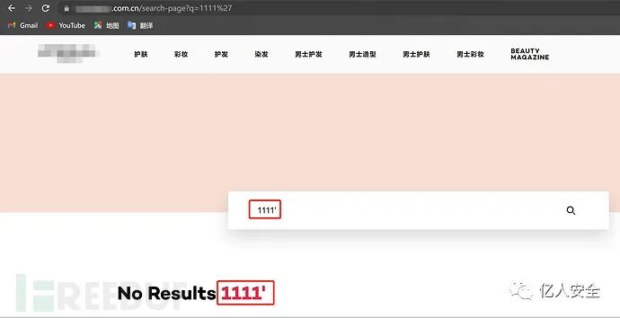

对此域名的简单信息收集完成了,看看都有些什么漏洞,可以对漏洞点小测一下:

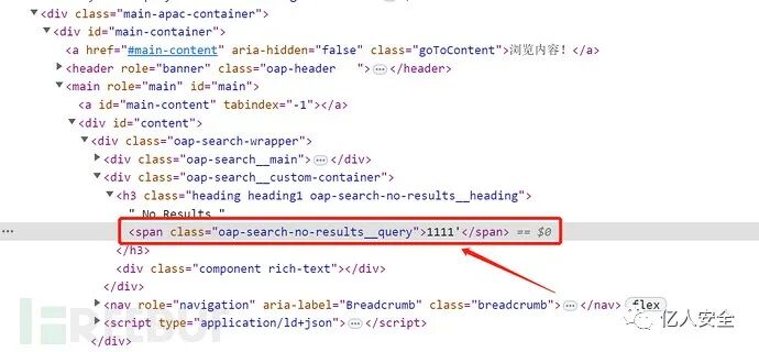

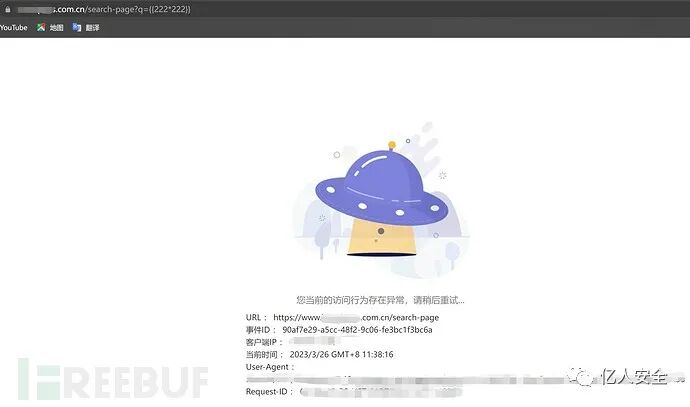

可以看到网站并没有对特殊符号进行过滤,那这个地方就可能存在SQL或者XSS注入
查看页面源代码发现此处的语句貌似很不安全,可能没有做转译。

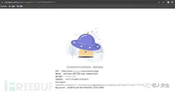

测试发现存在WAF,这里可以尝试WAF绕过,但是暂时先不绕过了,渗透测试刚开始就挑硬柿子捏可能会导致开局不利

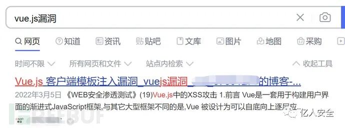

那就到网上看看收集到的插件可能会存在什么漏洞,搜来搜去只有发现Vue框架有一个可能有用的模板注入漏洞:
但可惜 Vue 是前端框架,Vue 的漏洞影响注定不会太大。通常 Vue.js 数据是通过双大括号{{}}或者v-text指令进行的数据绑定。Vue.js会自动将对应的模版编译成 JS 代码。但是它的源代码是没有对输入的数据进行过滤的。使用公开POC进行测试:

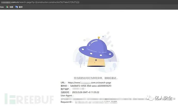

果不其然,被WAF拦截了
换种方法测试,同样行不通:

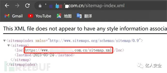

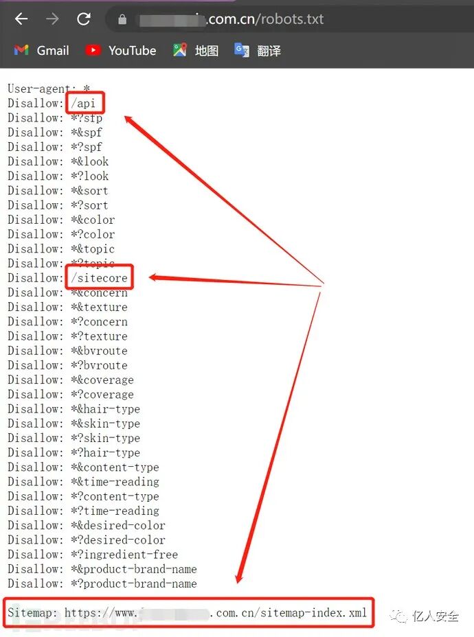

访问robots.txt可能会有额外的收获:

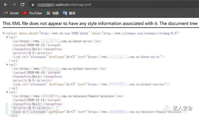

确定CMS为Sitecore,访问 /api 是403,访问Sitemap:
继续跳转:
是开发网站时的XML配置文件,算是信息泄露,不过没什么危害。

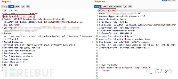

还可以试试403byass,具体绕过过程就不在这里演示了,通过X-Rewrite-URL覆盖路径实现了绕过:
但是上页面发现,绕过了,但并没有完全绕过,还是被重定向到主页面了。

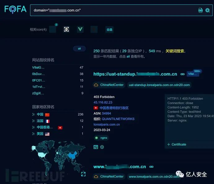

那就收集旁站和子域名,可以使用工具像Layer,也可以用黑暗引擎像FOFA,SHODAN,笔者这里就用了FOFA收集:

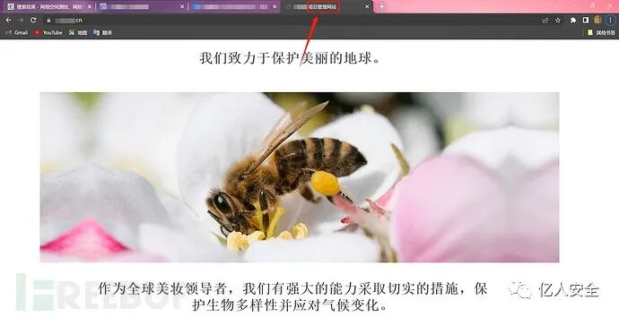

还有一个网站标题为项目管理网站,但是点开却什么功能都没有,后台扫描,上漏扫工具也什么都没扫到(这不纯纯诈骗吗)。

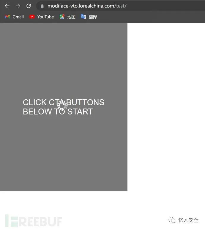

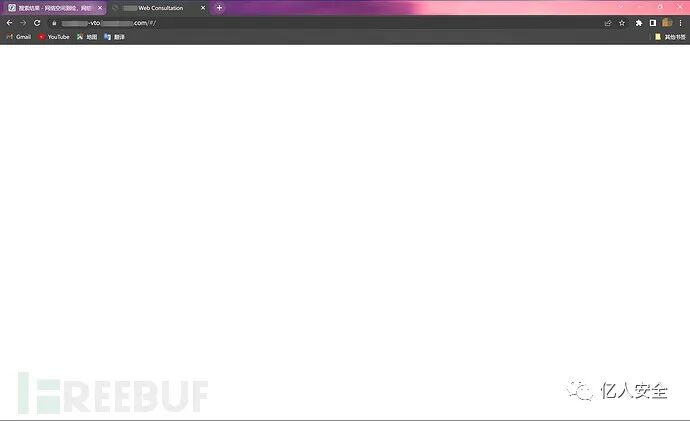

但是这是时候发现了一个站点开是空白,什么显示都没有,一般来说,这种空白的站可能会有意想不到的收获,因为可能是开发者遗漏掉的站

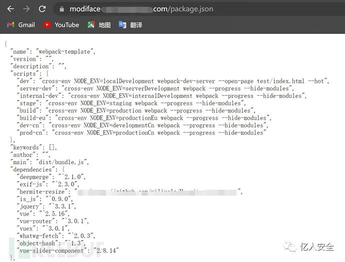

用后台扫描工具扫一下,还真扫出了两个文件:
访问一下
网站的开发文件泄露了,我们得到了网站插件的具体版本

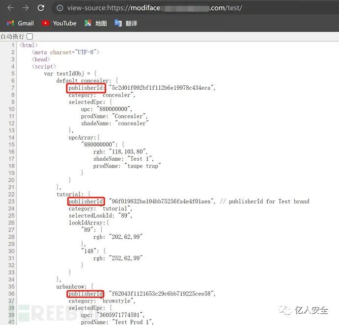

另一个是一张GIF图:
页面并没有什么特别的地方,右键查看网页源代码看看,开发者ID值泄露了:
但是发现的这两个漏洞并没有什么实质性的作用,后期可能会配合其他的漏洞加以利用。实战情况下就是这么让人头大

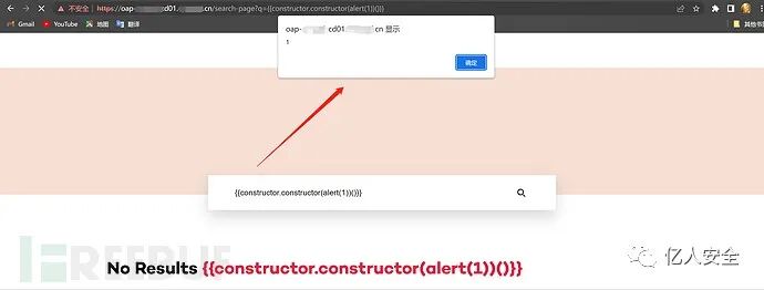

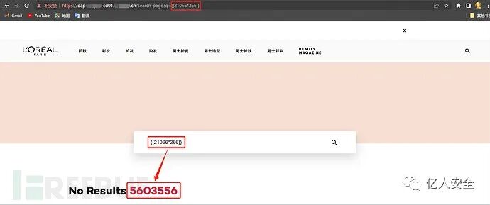

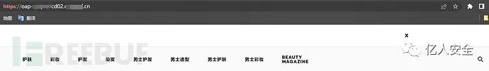

那么就对先前发现的同模板网站进行测试,同样使用Vue的模板注入漏洞的POC:
页面输出了乘法运算的结果,进一步验证确定存在Vue模板注入漏洞,成功弹窗:
经过验证后其他两个网站也存在这个漏洞,能发现存在这个漏洞还是因为这些测试网站并没有搭建WAF,可能是开发者遗漏下的站点。所以说,柿子要挑软的捏,总不能说一开始就对一个布下重重防御的堡垒去测试,那样有可能浪费了很长时间都没有半点收获。

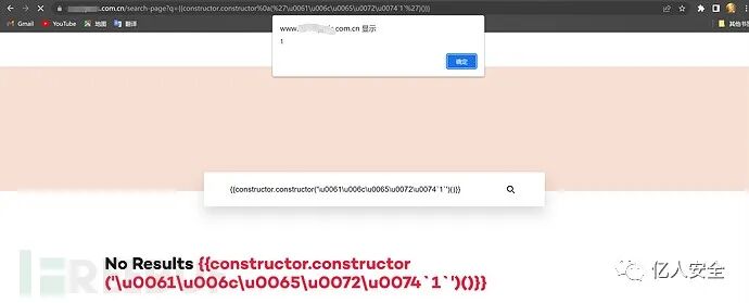

那么我们现在能知道主域名上也肯定存在这个漏洞,需要做的就是WAF绕过。对与如何绕过网上都有教程,这里就不在过多赘述,这是最终结果:
Payload:{{constructor.constructor%0a(%27\u0061\u006c\u0065\u0072\u0074`1`%27)()}}
成功吃到西瓜,但是这个漏洞本质上还只是一个XSS,费了我这么长时间总不能就吃个小吧?

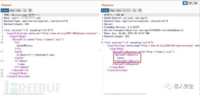

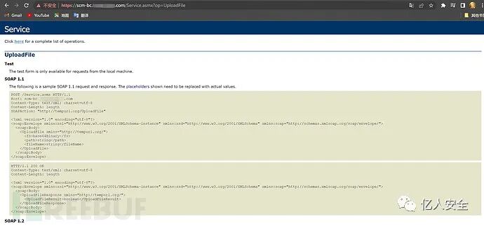

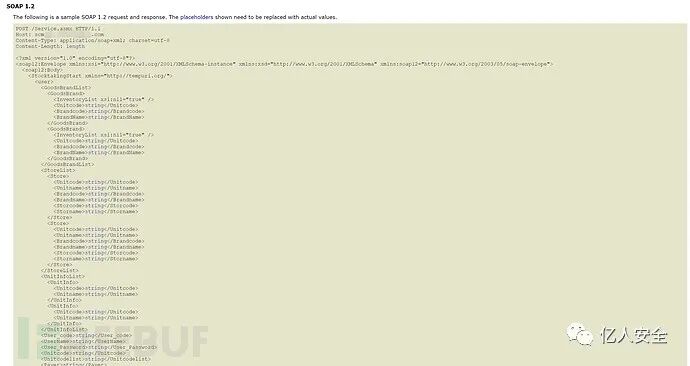

终于,在一个星期后的一天继续信息收集时,在FOFA上发现了一个 Service Web Service 接口
点开了其中一个发现给出了接口的调用代码,而且还有文件上传,XML上传的接口:
调用接口试试:
接口调用失败,又试了很多次,还是失败,换安全的文件、后缀、00截断都没有成功,因为不确定具体是因为什么原因所以写了个java脚本测试一下具体是什么原因:

程序提示对方服务器积极拒绝连接,说明管理员对调用文件上传接口IP做了限制(可真是块硬骨头),XML上传也同样是如此

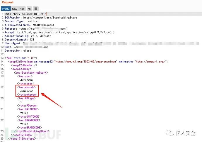

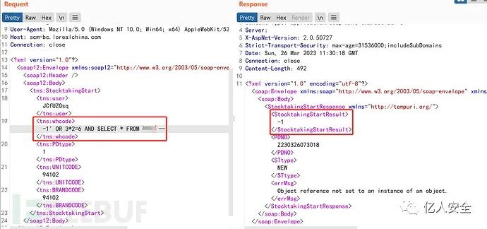

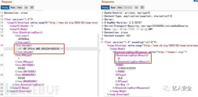

这颗西瓜甜,但当时渗透测试进展到这个地步时,已经花费了一个星期的时间,所以笔者并不是很满意。所以就再对剩下的接口一一测式。其中一个接口是用来盘点商品信息的:

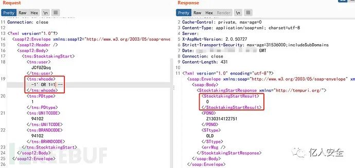

配合文件泄露漏洞,构造数据包,然后对其进行测试:

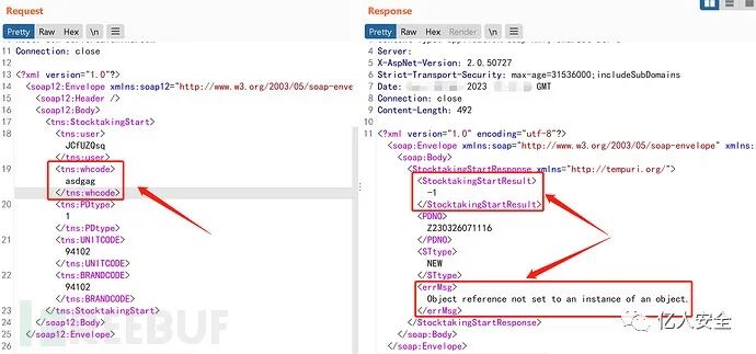

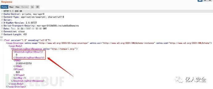

在 whcode 参数处输入商品货号,返回包中StocktakingStartResult 参数返回值为0
而随便输入一个不存在的数据,返回包中StocktakingStartResult 参数返回值为-1,由此可知接口调用成功返回值为0,失败为-1:

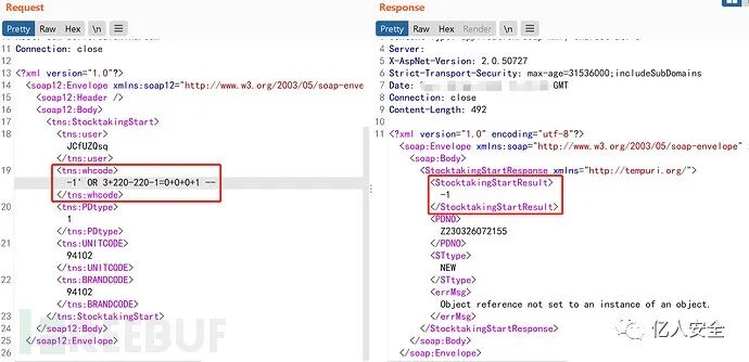

进一步构造判断语句,查看是否存在SQL注入漏洞:
  • 验证:-1' OR 1=1 ==> true 返回值为0
  • 验证:-1' OR 3+220-220-1=0+0+0+1 ==> false 返回值为-1
  • 验证:-1' OR 3*2=6 AND 000220=000220 ==> true 返回值为0
所以在参数whcode处一定存在SQL注入漏洞

但是我惊奇的发现,没有回显,只有数据包,回显都在数据包里了,那这就不好办了,只能另寻思路。
在我绞劲脑汁,冥思苦想了一天多后,我想到了既然没有回显,那么就把语句全构造为判断句:
Payload:-1' OR ASCII(SUBSTRC((SELECT NVL(CAST(user AS VARCHAR(4000)),CHR(32)) FROM aaaa),1,1))&gt;0 AND 000360=000360 --
这段代码是用ASCII码的大小来判断用户名密码,假设:用户名第一位的ASCII码为66,如果在判断过程中,66>67,那么后半段值就为假,反之则为真。这样就可以判断出数据库用户名和密码了,因为我先前已经通过信息泄露漏洞得知了数据库的用户名和密码所以就直接对用户名密码进行了验证,结果是相同的。
