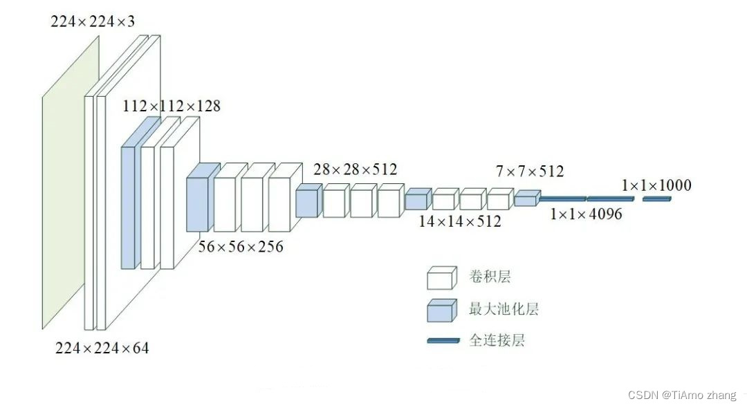

图 1 VGG-16模型的网络结构
VGG-16模型的网络结构如图1所示,从左侧输入大小为224×224×3的彩色图片,在右侧输出该图片的分类。
输入层之后,先是2个大小为3×3、卷积核数为64、步长为1、零填充的卷积层,此时的数据维度大小为224×224×64,在水平方向被拉长了。
然后是1个大小为2×2的最大池化层,将数据的维度降为112×112×64,再经过2个大小为3×3、卷积核数为128、步长为1、零填充的卷积层,再一次在水平方向上被拉长,变为112×112×128。
然后是1个大小为2×2的最大池化层,和3个大小为3×3、卷积核数为256、步长为1、零填充的卷积层,数据维度变为56×56×256。
然后是1个大小为2×2的最大池化层,和3个大小为3×3、卷积核数为512、步长为1、零填充的卷积层,数据维度变为28×28×512。
然后是1个大小为2×2的最大池化层,和3个大小为3×3、卷积核数为512、步长为1、零填充的卷积层,数据维度变为14×14×512。
然后是1个大小为2×2的最大池化层,数据维度变为7×7×512。
然后是1个Flatten层将数据拉平。
最后是3个全连接层,节点数分别为4096、4096和1000。
除最后一层全连接层采用Softmax激活函数外,所有卷积层和全连接层都采用relu激活函数。
从上面网络结构可见,经过卷积层,通道数量不断增加,而经过池化层,数据的长度和宽度不断减少。
