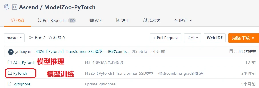

1、方法一:在昇腾官方的modelzoo去查。https://gitee.com/ascend/modelzoo
       然后选择用于训练的模型PyTorch目录

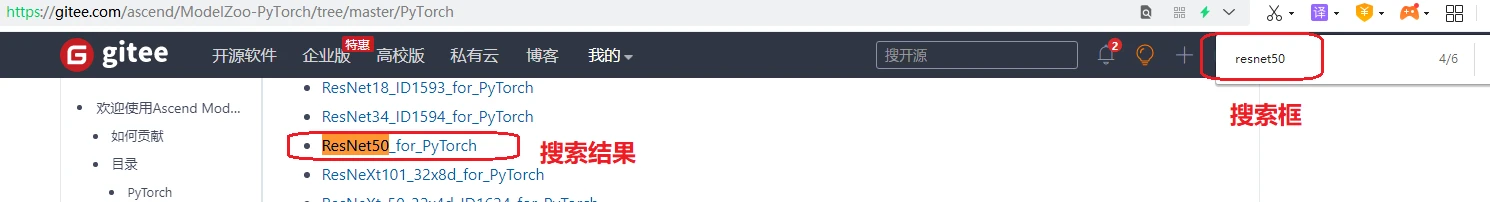

     在搜索框中,输入Resnet50,找到对应的模型文件

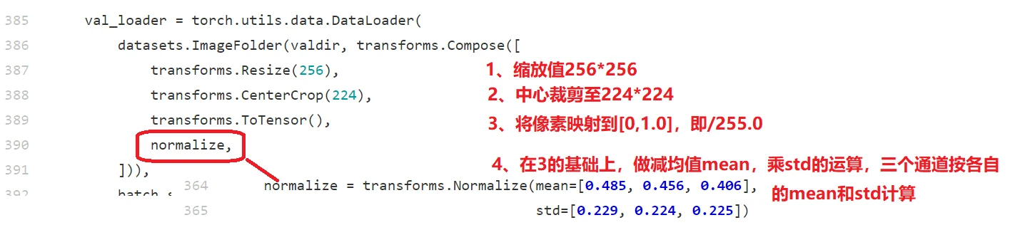

    然后在modelarts / train_start.py里查到的处理代码如下:

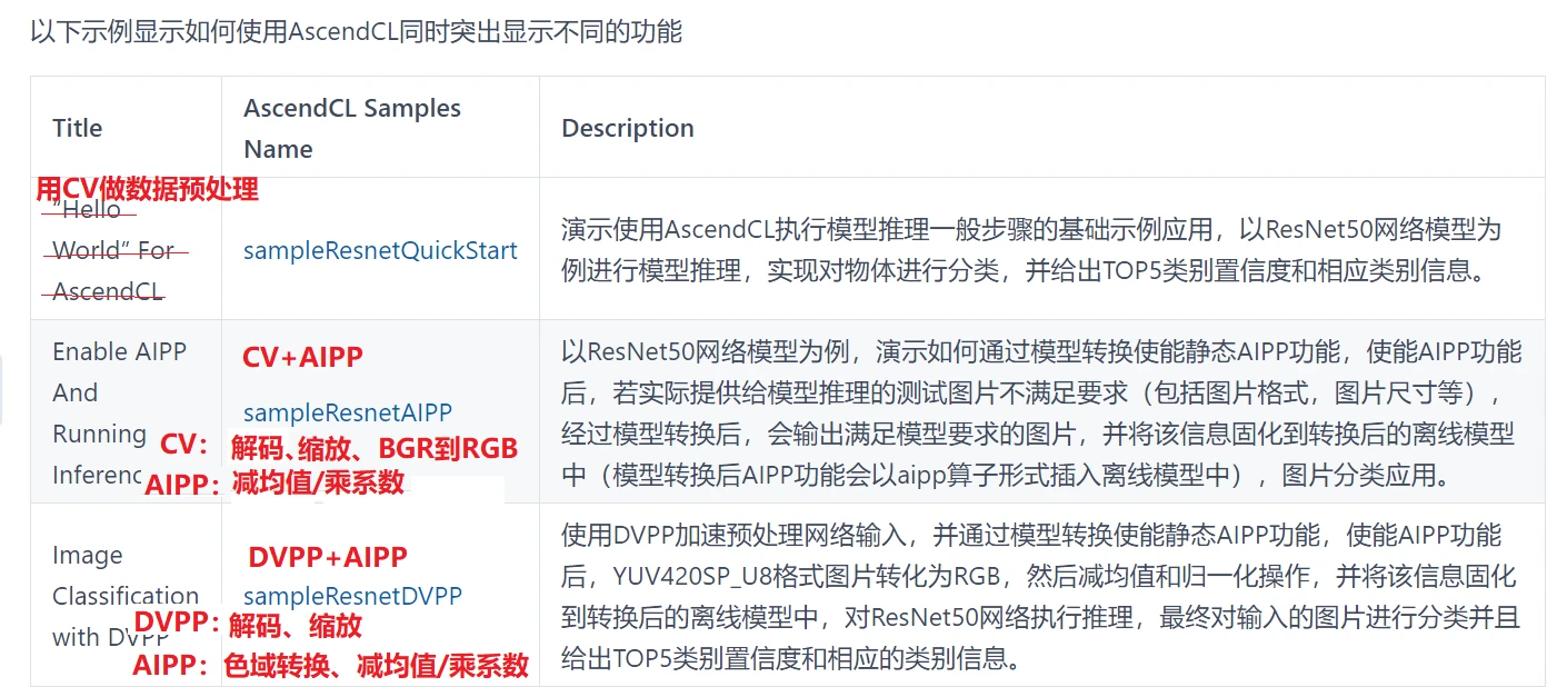

        确定好了输入图片需要做哪些预处理,接下来就需要选择合适的实现方式。Ascend CL常用的有三种:Opencv、AIPP、DVPP。这三种方式的特点如下表所示:
       本次训练营,勤劳的小虎老师贴心的给大家准备了三种方式,供大家学习和掌握。代码在:https://gitee.com/ascend/samples/tree/master/inference/modelInference。分别是:纯open CV;CV+AIPP;DVPP+AIPP。如下表所示:
1、CV方式:sampleResnetQuickStart

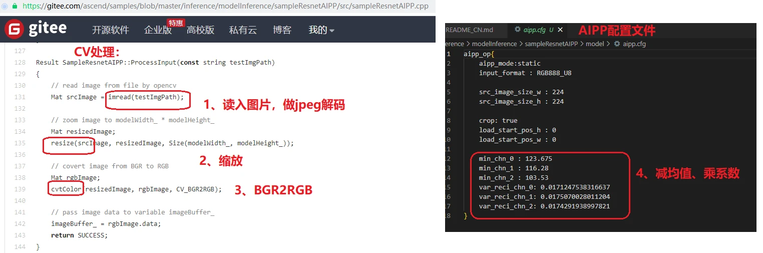

2、cv+AIPP方式:sampleResnetAIPP.cpp​
3、DVPP+AIPP方式:sampleResnetDVPP

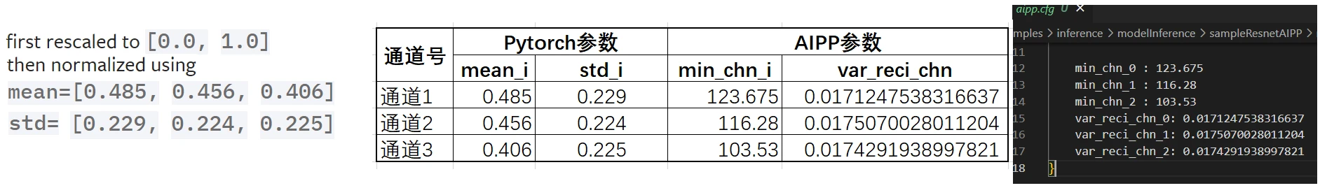

三、减均值/乘系数 用AIPP实现的计算
        Pytorch官方的计算方法:
1、将图像数据调整到[0.0, 1.0]之间,相当于(/255.0)——torchvision.transforms.ToTensor
2、将数据x = (x - mean(x))/std(x)——torchvision.transforms.Normalize
用数学公式表达:
pixel_out_chx(i)=[pixel_in_chx(i)/255 -  mean_i]/std_i
                        =[pixel_in_ch(i) - mean_i*255]/(255*std_i)     (公式一)
注:pixel_out_chx(i):计算输出值;
       pixel_in_chx(i):原始像素值,取值范围[0, 255];
       mean_i:均值,3个颜色通道分别取:[0.485, 0.456, 0.406]
       std_i:系数,3个颜色通道分别取:[0.229, 0.224, 0.225]
AIPP减均值乘系数的计算公式:
pixel_out_chx(i)=[pixel_in_chx(i)-mean_chn_i-min_chn_i]*var_reci_chn (公式二)
        mean_chn_i表示每个通道的均值;
        min_chn_i表示每个通道的最小值;
        var_reci_chn表示每个通道方差的倒数
mean_chn_i和min_chn_i可以任意使用1个,另一个为0。令mean_chn_i=0,
公式一和公式二的像素经过计算后的值相等,所以公式的右边也相等,计算可得出:
min_chn_i = mean_i*255
var_reci_chn = 1/(255*std_i)
三个通道的计算如下:
