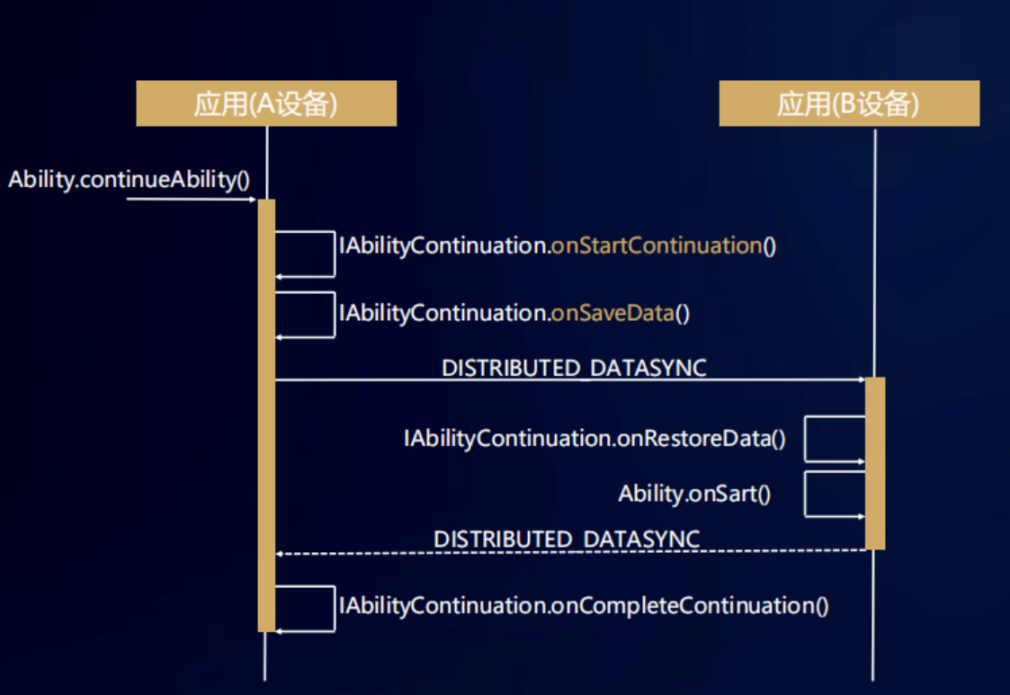

在JavaScript框架中提供了FeatureAbility.continueAbility 方法,这种方法实现了设备间应用流转的所有功能。在需要流转的时候,只需保持好设备流转前的数据,在设备流转后,在其他设备上即可恢复流转前缓存的数据。
首先在需要流转的页面添加onStartContinuation和onSaveData这两种方法。流转后还需要用到的方法是onRestoreData和onCompleteContinuation,设备间流转触发的生命周期方法如图2所示,Ability流转方法如代码示例1所示。
■ 图2 鸿蒙Ability流转图
