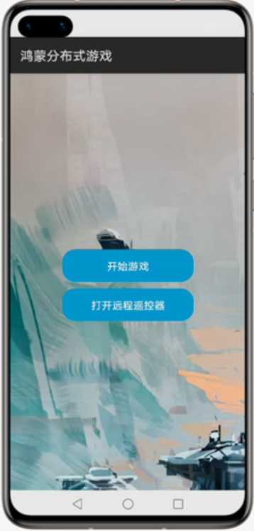

游戏主界面包括两个页面: 一个游戏引导页和一个游戏主界面。游戏引导页的页面布局如图5所示。
在default目录下添加nav JS Page,在config.json文件中把nav页面设置为主页,配置如下:

■ 图5游戏引导页面
游戏引导页面的代码布局如代码示例1所示。
代码示例1 游戏引导界面    planeGame/js/default/nav.hml
<div class="container">
<button class="btn" @click="start(2)">
开始游戏
</button>
<button class="btn" @click="openCtrl()">
打开远程遥控器
</button>
</div>
