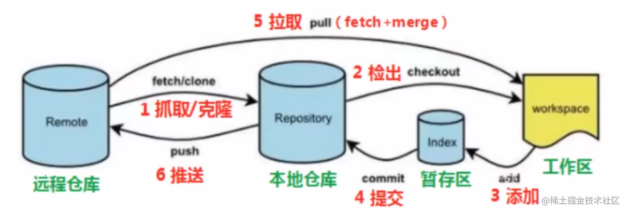

工作流程
image.png 命令:
  1. clone(克隆):从远程仓库中克隆代码到本地仓库。fetch(抓取):从远程库,抓取到本地仓库,不进行任何合并动作(一般少很少用)
  2. checkout(检出):从本地仓库中检出一个仓库分支如何进行修正
  3. add(添加):在提交前先将代码提交到暂存区
  4. commit(提交):提交到本地仓库。本地仓库中保存修改的各个历史版本
  5. pull(拉取):从远程仓库拉到本地库,自动进行合并(merge),然后放在工作区,相当于fetch+merge
  6. push(推送):修改完成后,需要和团队成员共享代码时,将代码推送到远程仓库

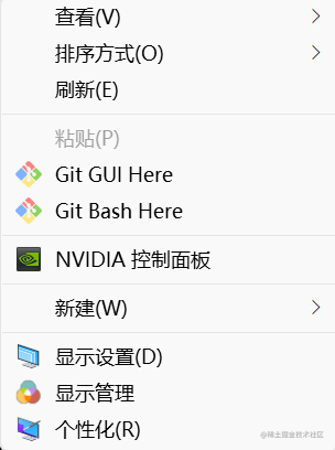

安装成功后鼠标右击后出现:
注:
  • Git GUI:Git提供的图形界面工具
  • Git Bash:Git提供的命令行工具

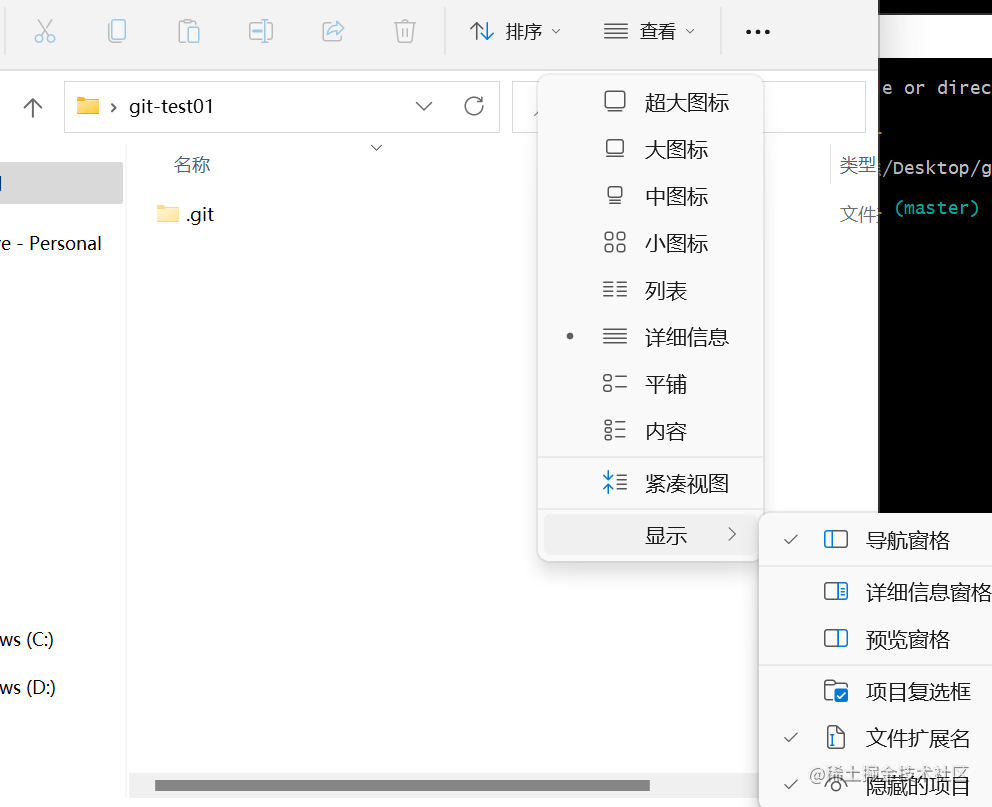

打开Git Bash创建一个新的git仓库: mkdir git-test01
在目录中执行 git init 就可以创建一个 Git 仓库了,这时候可以在文件夹中可以看到.git文件,但是.git文件默认是隐藏的,需要将将window设置显示隐藏的项目,如图:

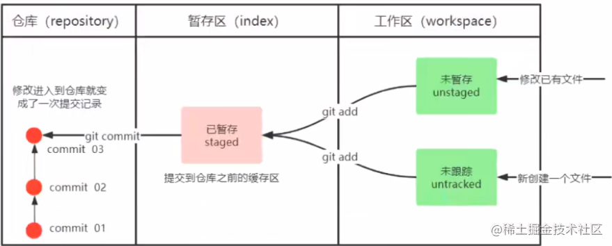

基础操作指令
  • git add : 工作区(workspace) --> 暂存区(index)
  • git add .:把所有项目提交到暂存区
  • git branch:查看分支
  • git commit: 暂存区(index) --> 本地仓库(repository)
  • git commit -m “注释内容”:提交暂存区到本地仓库

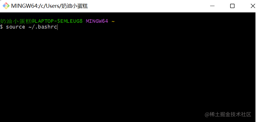

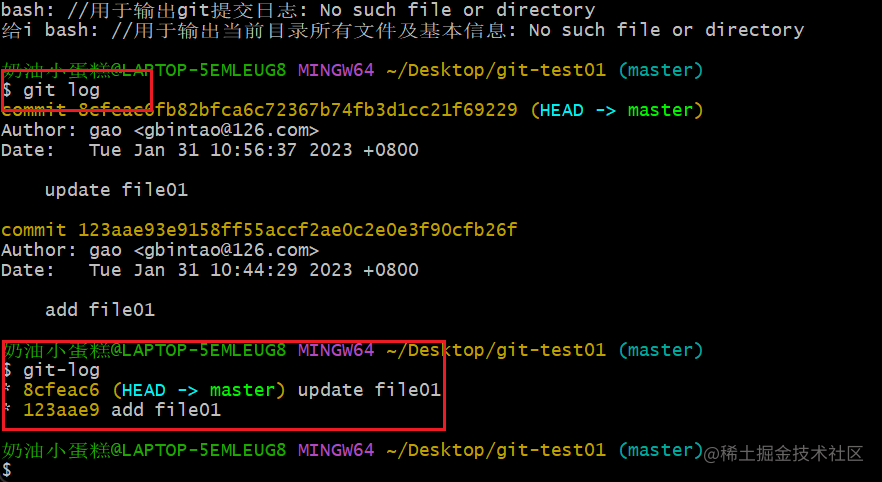

git-log的配置:为了更好的查看日志,精简的方式看日志
在系统用户下创建一个.bashrc文件 文件里面的内容:
//用于输出git提交日志
alias git-log='git log --pretty=oneline --all --graph --abbrev-commit'
//用于输出当前目录所有文件及基本信息
alias ll='ls -al'
然后打开git bush输入:source ~/.bashrc
配置成功后的效果图对比:git log 和 git-log

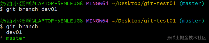

查看分支:git branch
添加一个分支:git branch 分支名

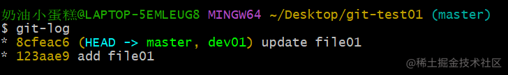

分支直观的展示:git-log

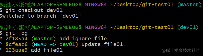

切换分支:git checkout 分支名,其中HEAD表示的就是在当前的分支

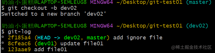

添加分支并且切换到该分支:git checkout -b 分支名

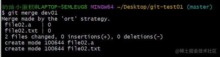

合并分支
合并分支一般都是把其他分支添加到master上,所以首先需要切换到master分支
输入:git merge 分支名
当想删除分支的时候可以用指令:git branch -d 分支名

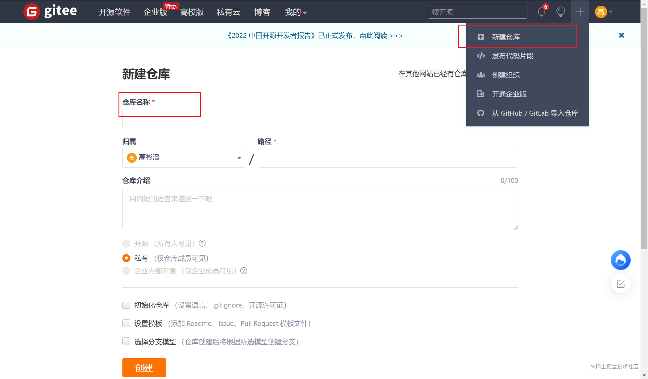

创建远程程库
以gitee为例,创建一个仓库

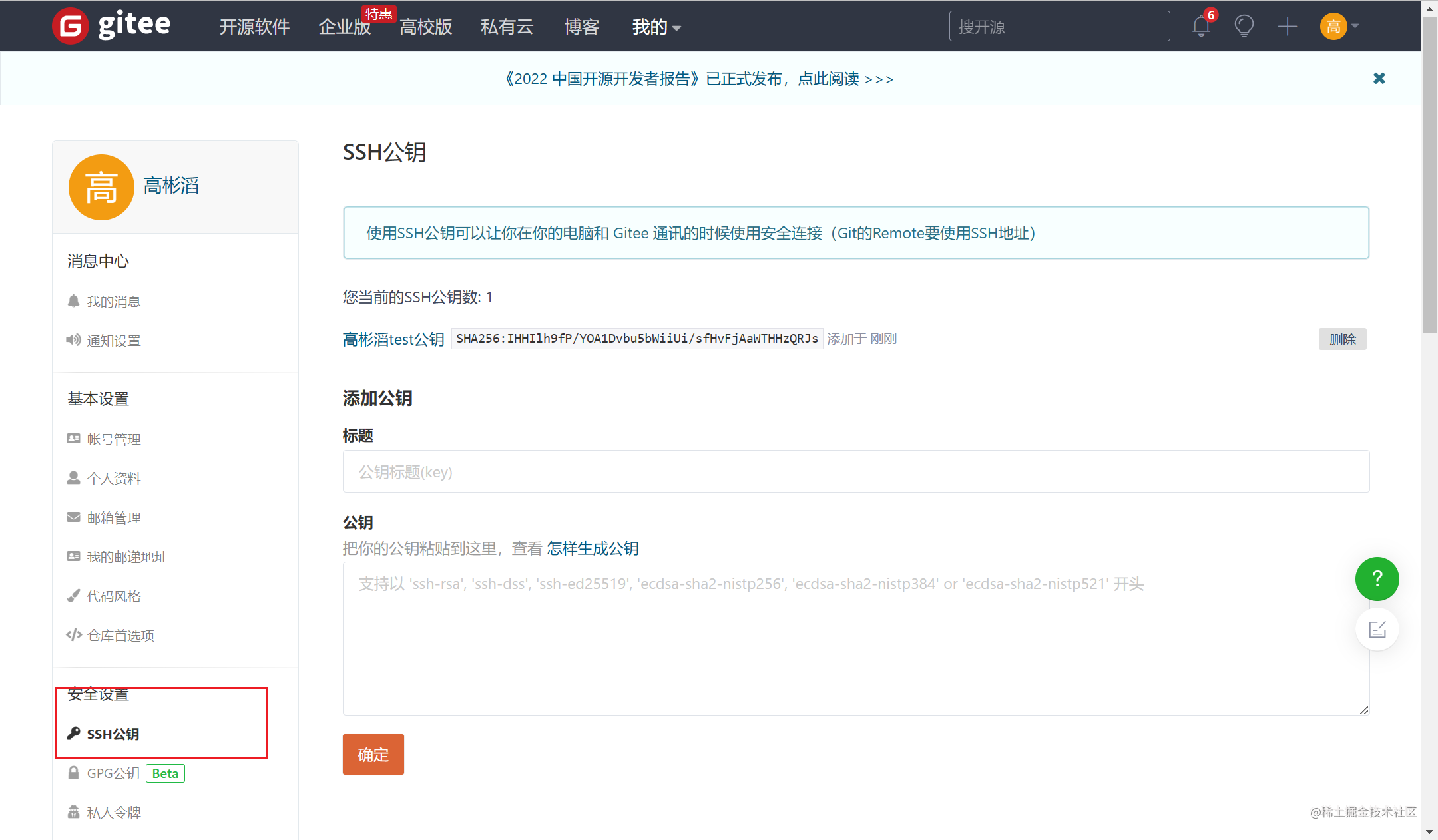

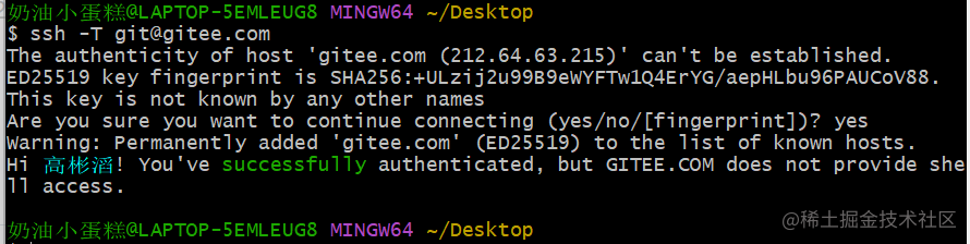

配置SSH公钥
生成密钥
ssh-keygen -t rsa
然后不断回车,如果公钥已经存在会自动覆盖
获取密钥
cat ~/.ssh/id_rsa.pub
把生成的公钥粘贴到gitee
查看是否配置成功:ssh -T git@gitee.com

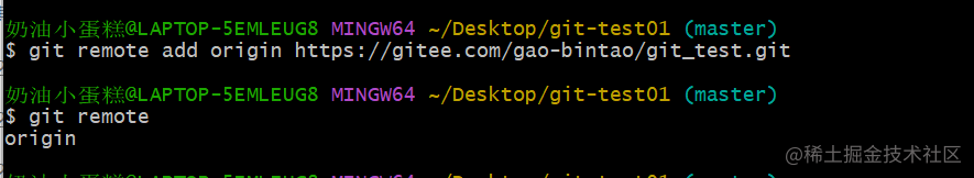

添加远程仓库(origin后面跟上远程仓库的地址):
git remote add origin https://gitee.com/gao-bintao/git_test.git
查看是否添加成功:
git remote

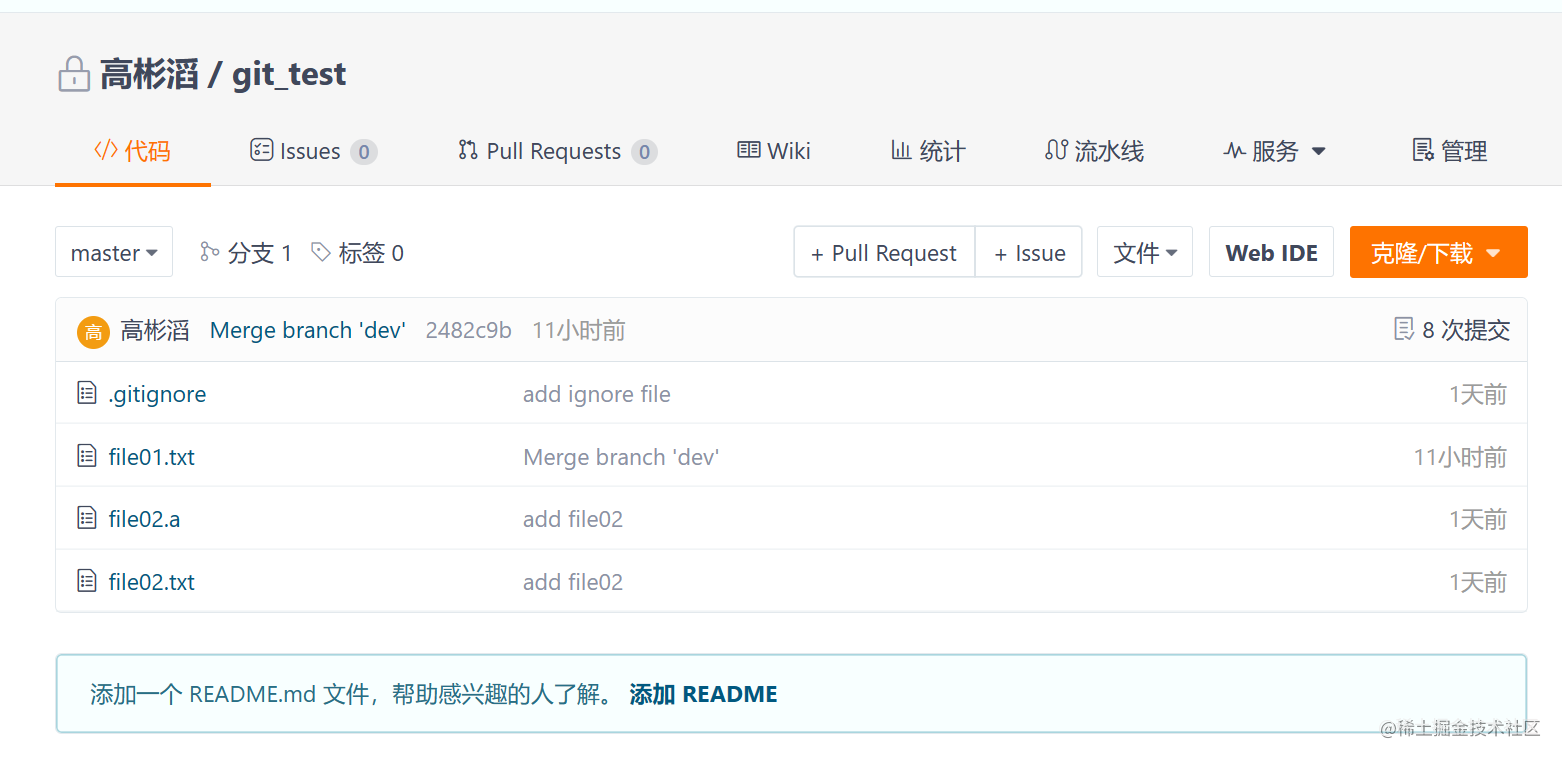

推送到远程仓库
git push origin master
然后刷新gitee就可以看到上传的文件了
