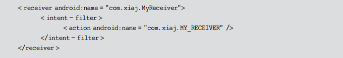

静态注册是指在AndroidManifest.xml中注册广播接收器。定义一个MyReceiver,需要添加如下标记:
广播接收器定义在MyReceiver.java文件中。

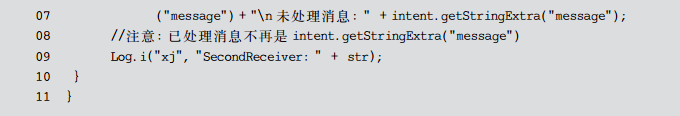

第10~11行是重新封装新的广播报文,再通过第12行的setResultExtras()方法将处理过的广播消息发送出去,加上FirstActivity中发送广播,此时就有两条广播报文了。
第15行如果去掉注释,将阻止后续的广播接收器接收广播,即SecondReceive将忽略之前发送的两条广播报文。
使用getResultExtras(true).getString("message")获取处理过的广播,原始的广播报文还是用getStringExtra()方法获取。
