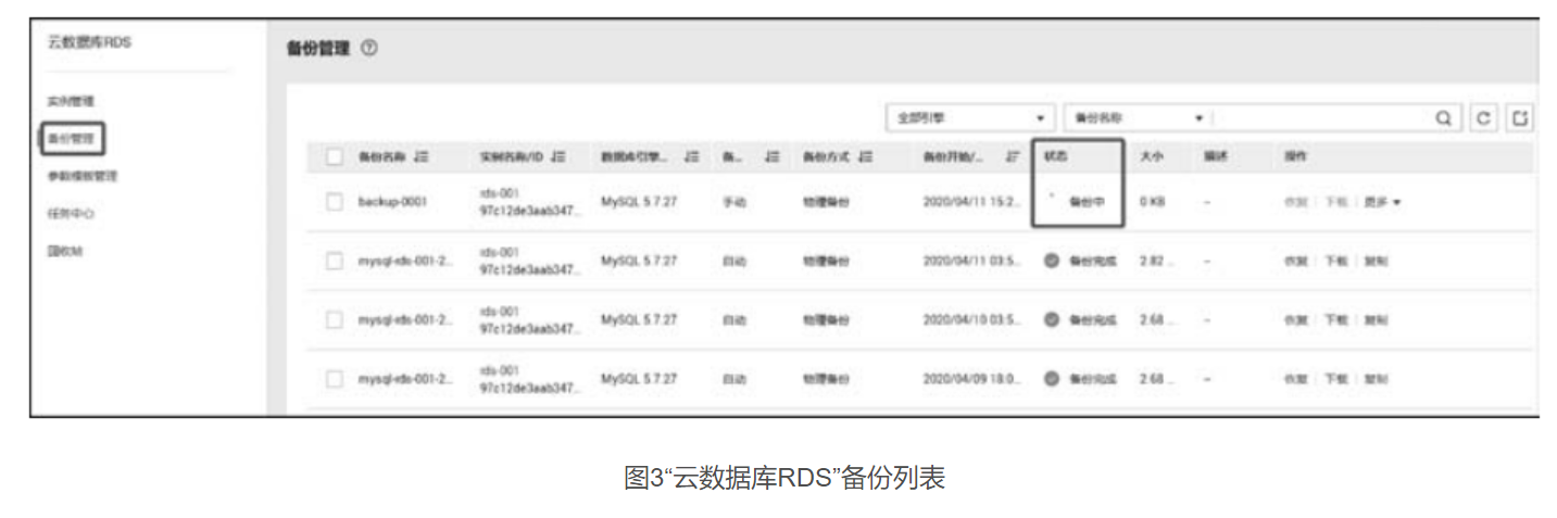

在“云数据库RDS”控制台,单击左侧导航栏中的“备份管理”链接,系统会显示云数据库RDS的备份列表,如图3所示。从图3中可以看到,备份名称为backup-0001的备份的状态是“备份中”,表示系统正在创建数据库备份。注意,数据库备份和恢复操作需要几分钟的时间,建议在数据库备份或恢复结束后再对数据库进行下一步操作。等待几分钟后,云数据库备份即创建成功。

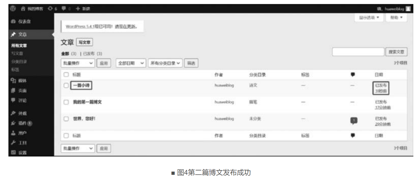

为了验证数据库的恢复操作,对云数据库进行更新。首先在客户端本机登录WordPress博客网站,然后发布第二篇博文,如图4所示。

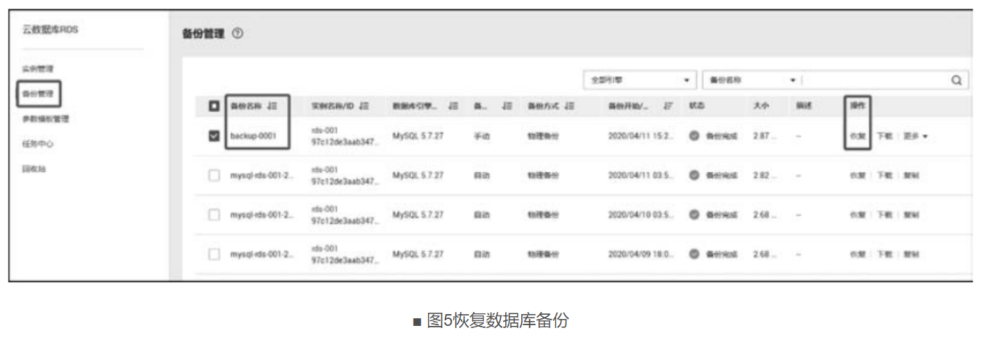

返回“云数据库RDS”控制台,选择左侧导航栏中的“备份管理”选项,如图5所示。
3. 恢复云数据库到新实例
在图5所示界面中,单击“恢复”按钮,弹出“恢复备份”对话框,选择恢复到“新实例”选项,单击“确定”按钮,如图6所示。RDS for MySQL不支持将备份恢复到原实例,如有需要,请先将备份恢复到新实例,然后将该实例的IP修改为原实例的IP即可。

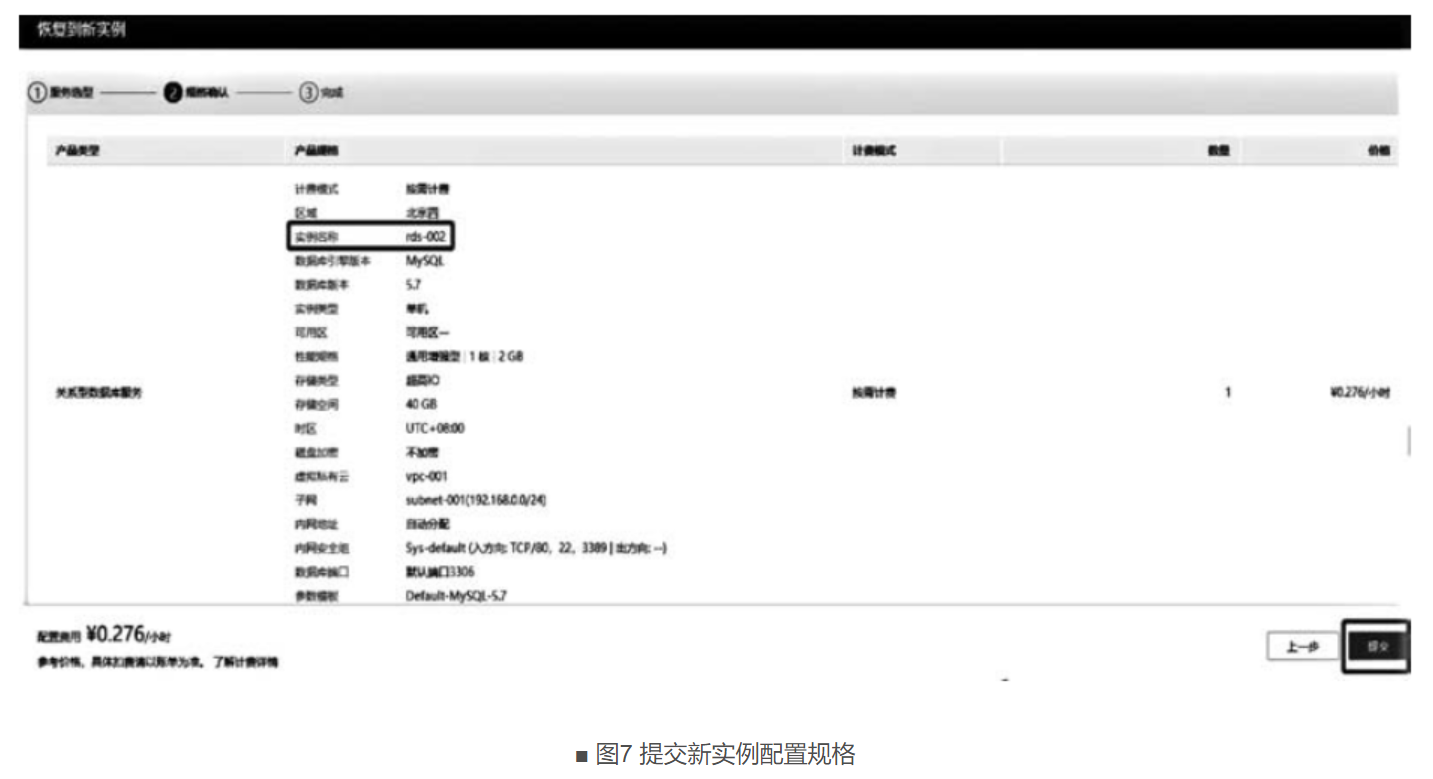

在图6所示界面中,单击“确定”按钮后,界面跳转到“恢复到新实例”对话框,恢复到新实例即是创建一个跟当前实例rds-001配置一样的云数据库服务器实例,为区分两者,将新实例命名为rds-002。单击“提交”按钮,开始创建新的云数据库实例,如图7所示。
在创建新的数据库实例时,参数的配置应注意以下3点。
(1) 数据库引擎和数据库版本与原实例相同,默认的数据库端口为3306,以上参数皆不可重置。
(2) 存储空间默认与原实例相同,且必须大于或等于原实例存储空间,数据库密码需重新设置。
(3) 其他参数为默认值。
2. 查看新实例状态
恢复到新实例为用户重新创建一个和该备份数据相同的实例。在“实例管理”界面,可看到实例由“创建中”变为“正常”状态,说明恢复数据库实例成功恢复成功的新实例是一个独立的实例,与原实例没有关联。新实例创建成功后,系统会自动执行一次全量备份。

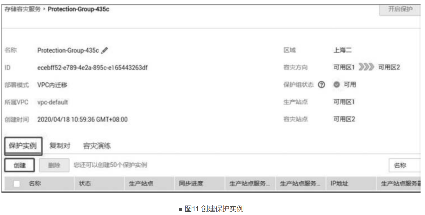

(2) 创建保护实例。在图10所示界面中,单击“保护实例”链接,进入保护组详情界面,如图11所示。单击“保护实例”标签中的“创建”按钮,打开创建保护实例界面,如图12所示。

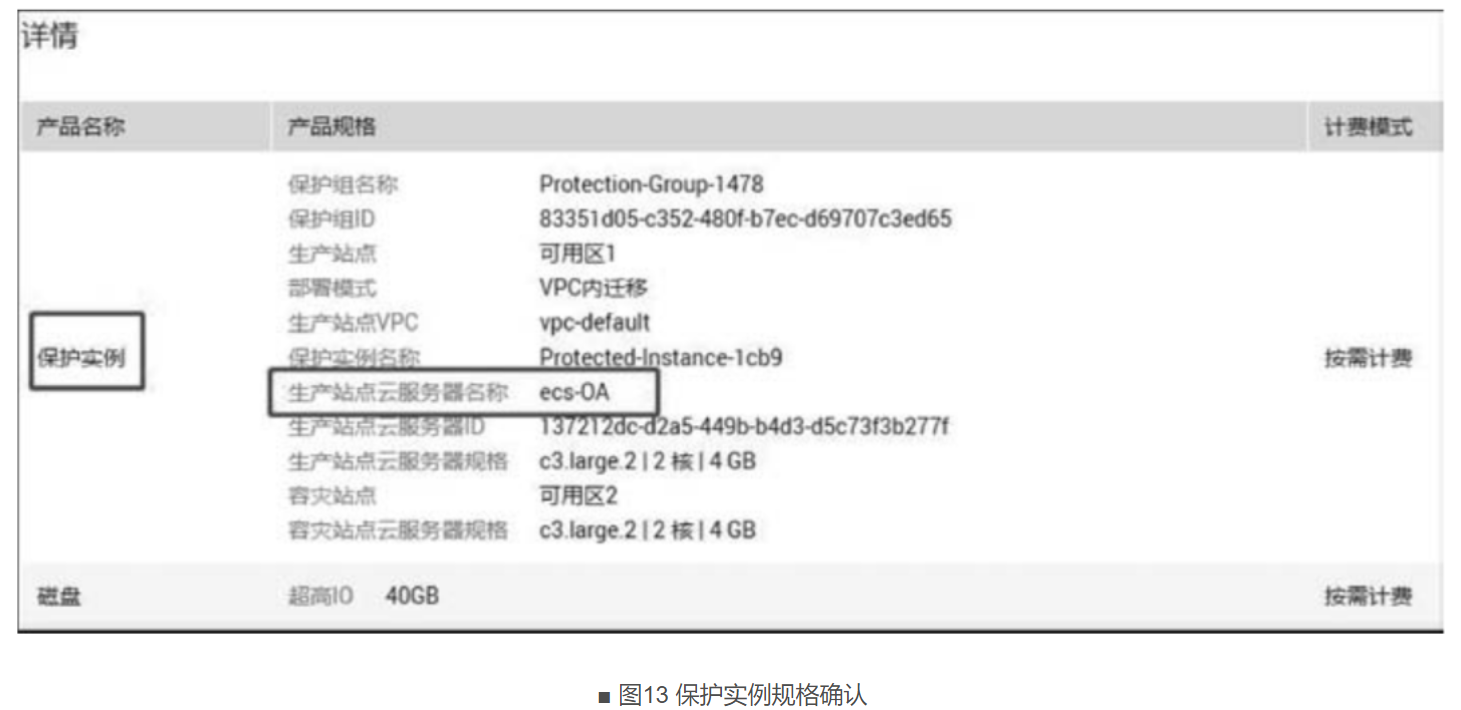

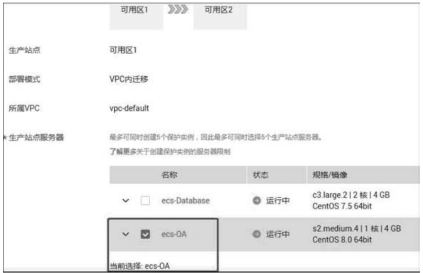

(3) 选择保护实例。在图11所示界面中,在生产站点服务器中选中要保护的云服务器,此处选择esc-OA服务器实例,如图12所示。选中ecs-OA后,容灾站点的服务器和云硬盘便自动处于选择状态,此时可以命名保护实例的名称,也可保持默认,最后单击界面右下角的“立即申请”按钮,打开如图13所示的规格确认界面,确认无误后,单击界面下方的“提交”按钮,系统开始创建保护实例。
■ 图12 选择esc-OA保护实例

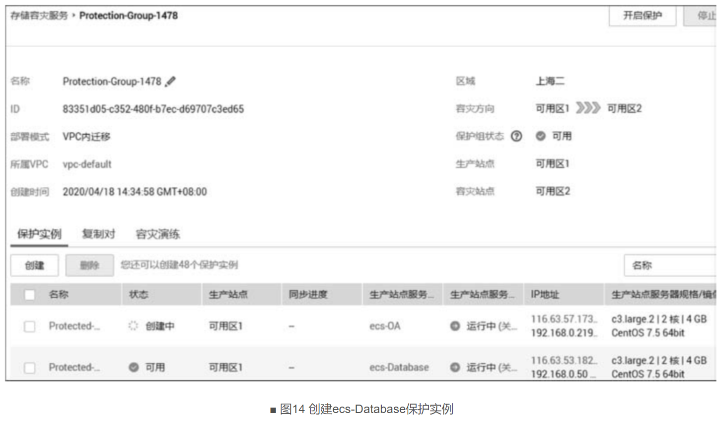

创建保护实例后,SDRS服务会根据生产站点的被保护实例ecs-OA配置,自动地在容灾站点端创建相同规格的计算ECS和云硬盘资源。在创建完成后,生产站点的云硬盘和容灾站点的云硬盘便自动组成复制对关系。
同样,重复上述创建保护实例步骤,对生产站点的ecs-Database实例创建保护实例。创建两个保护实例后的界面如图14所示。当保护实例的状态由“创建中”变为“可用”时,表示创建保护实例成功。由此可看出,同一个保护组内,可以添加不同的ECS实例。
