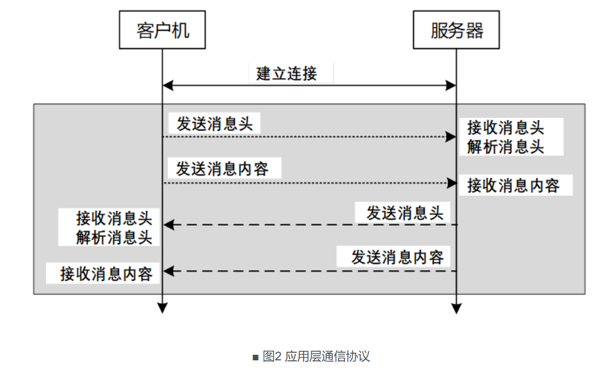

客户机与服务器之间一次信息往返的协议会话过程,定义为图2所示的逻辑时序。
协议会话逻辑解析:
(1)消息交换基于消息头机制。消息头中包含消息类型和消息长度。消息类型包含图像消息与下线消息。
(2)用Json格式的数据表示消息头。图像数据用base64编码与解码。
(3)发送数据分两个步骤完成,首先发送消息头,然后发送消息内容。
(4)接收数据分两个步骤完成,首先接收消息头,然后接收消息内容。

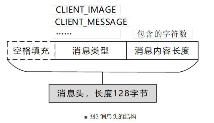

消息头的结构设计如图3所示,消息头的固定长度为128字节,包含消息类型(msg_type)与消息内容长度(msg_len)两个字段。
消息类型包括:
(1)CLIENT_IMAGE:表示收到来自客户机的图像数据。
(2)CLIENT_MESSAGE:表示收到来自客户机的下线消息。
消息内容长度用消息包含的字符数表示。对于图像数据而言,因为采用base64编码,其传输的数据也是字符消息。
消息头的长度在服务器与客户机两端均约定为128字节,用常量MSG_HEADER_LEN定义。发送消息头之前,需要检查消息的长度,如果不足128字节,其左侧用字节型空格字符填充。

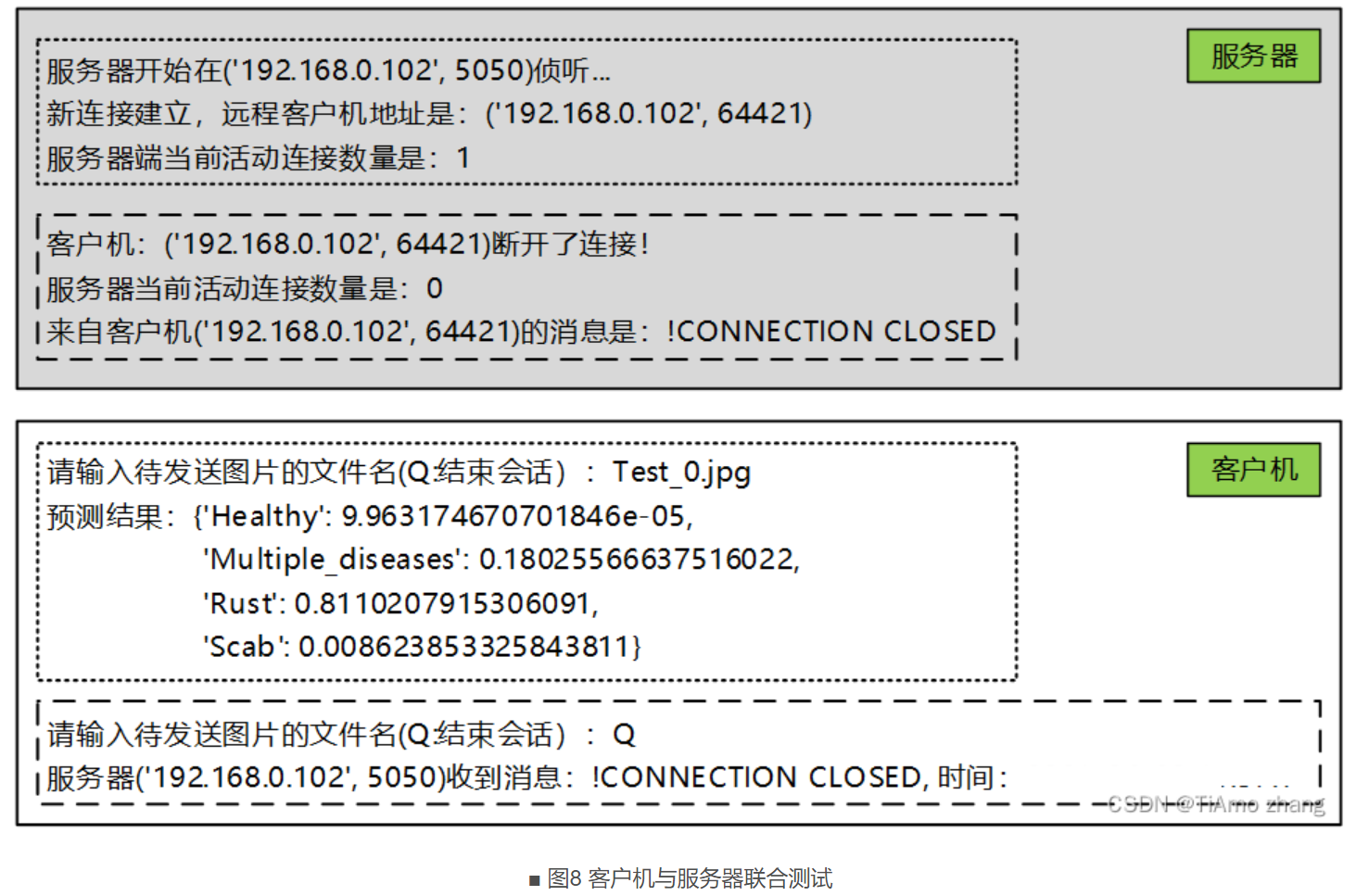

客户机输入待遇测的图像文件名称Test_0.jpg,回车后发送图像数据,服务器返回预测结果。客户机输入字符Q,结束客户机。完成此次客户机与服务器的通信后,服务器与客户机的状态信息如图8所示。

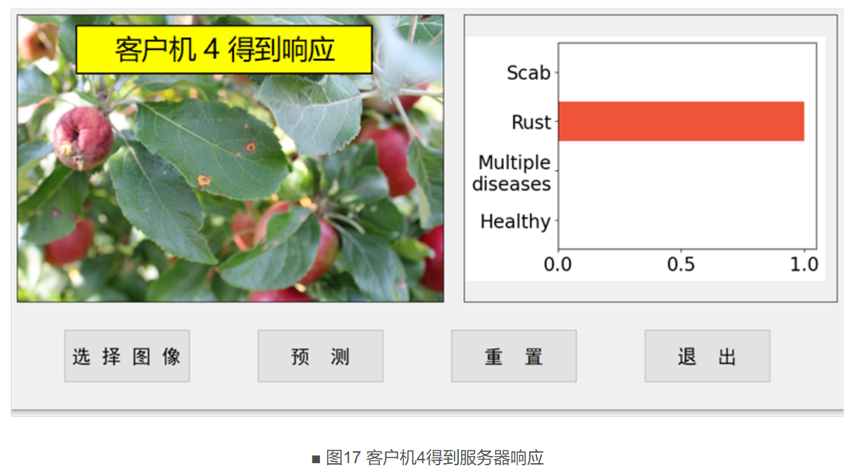

此时只有客户机4仍处于等待中。如果继续关闭客户机2,则客户机4会得到立即响应,其预测结果如图17所示。

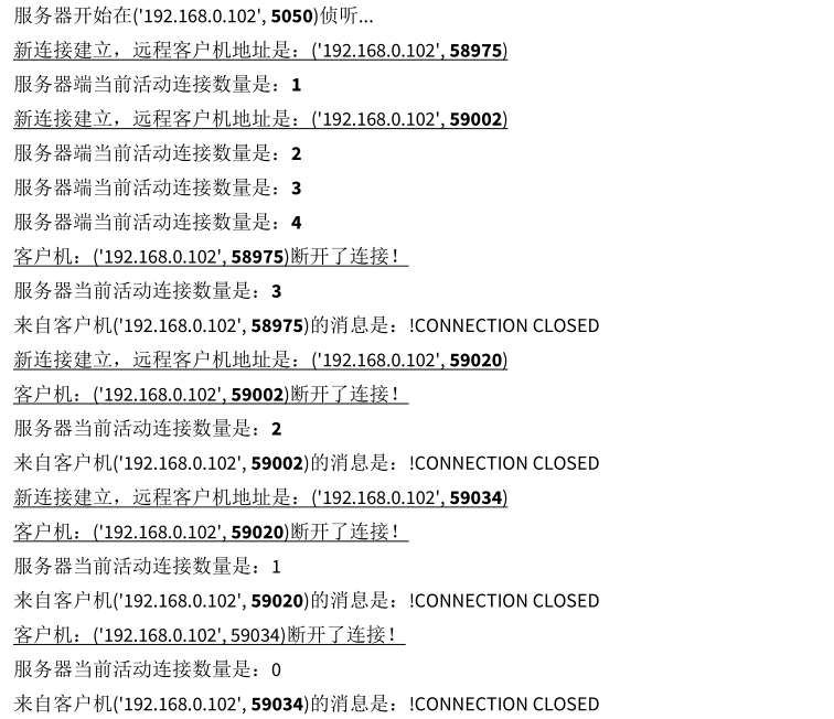

关闭客户机3、关闭客户机4。整个会话期间,服务器状态监控界面的信息提示如下:
仔细阅读服务器的状态提示信息,与客户机的操作相对照,可以更精准地把握客户机与服务器的全程会话逻辑。
