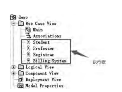

步骤1: 使用Rational Rose创建执行者(Actors)。
首先右击浏览器窗口中的Use Case View包,弹出快捷菜单后,选择New→Actor项,并输入执行者的名字(如果输入错误,可用Rename命令更改);如果文档窗口不可见,选择菜单和工具栏中的View→Documentation菜单,然后在浏览器窗口中选中所需执行者,输入相应文档。创建结果如图1所示。
■ 图1 执行者创建结果

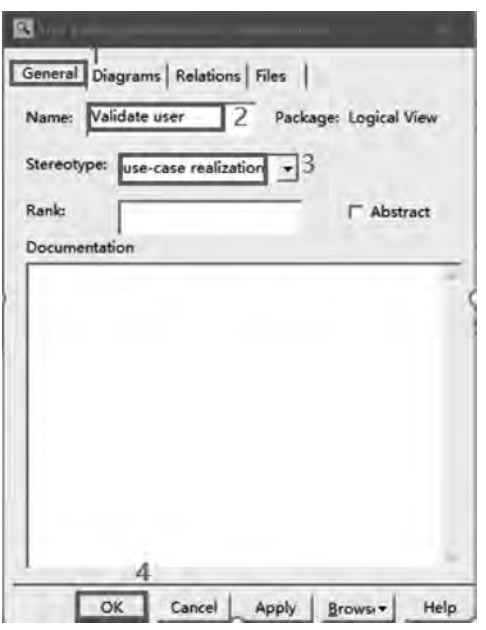

首先,右击浏览器窗口中的Logical View选项,弹出快捷菜单后,选择New→Use Case Diagram选项,输入用例图的名字“Realizations”;其次,右击浏览器窗口中的Logical View选项,弹出快捷菜单后,选择New→ Use Case选项,输入用例的名字;然后双击新建的“用例”选项,打开用例的规格设定框,单击Stereotype框,选择use-case realization选项,规格设定过程如图16所示。重复以上过程,用例的创建结果如图17所示。最后,打开实现用例图,将新建的“实现用例”拖入图中,创建结果如图18所示。
