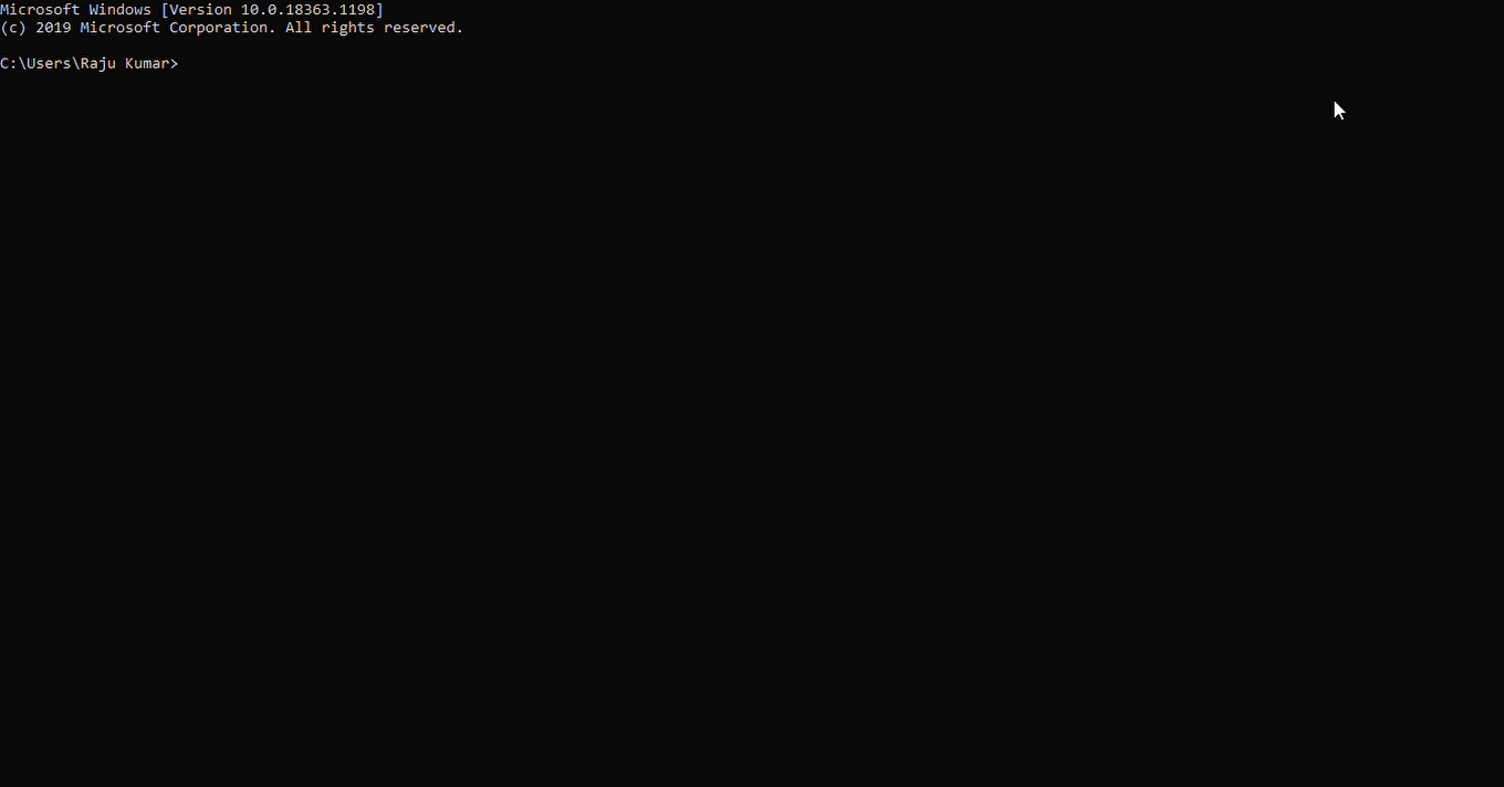

因此,上面的代码添加了没有尾随换行符的文本,然后在每次添加文本后休眠一秒钟。在倒计时结束时,它会打印 Start 并终止该行。如果您按原样运行代码,它会等待 3 秒并突然打印整个文本。这是由于文本块的缓冲造成的 3 秒的浪费,如下所示:
尽管缓冲是有目的的,但它可能会导致如上所示的不良影响。为了解决同样的问题,flush 参数与 print() 函数一起使用。现在,将 flush 参数设置为 true 并再次查看结果。
