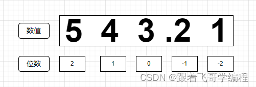

*数位(i):数码在一个数中所处的位置,以小数点为中心,小数点左边位数,从右向左依次从0开始,小数点右边位数从左向右依次从-1开始。例如十进制数543.21的每个数字所在位数为

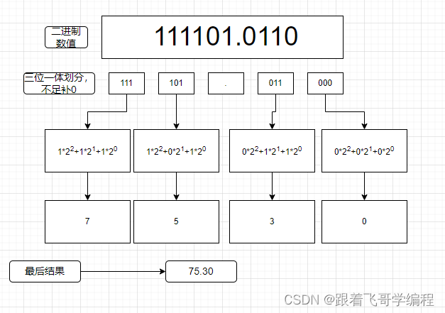

 做个小练习 比如:二进制数 111101.0110 转为8 进制为多少呢?
编辑

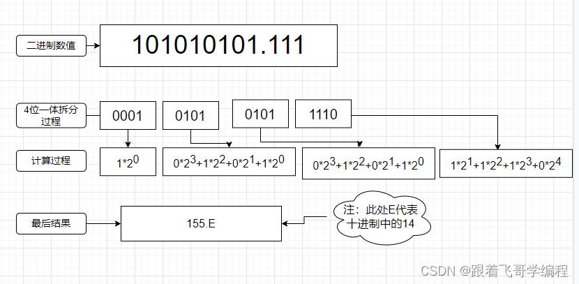

 例如:二进制数,101010101.111 转换为 16进制为 155.E
编辑
注:上面图例中小数点后的 1110 四位计算过程写错了,应该是从右向左计算,下图纠正的计算过程
编辑
 注:在十六进制中,只有0~9,A~F 数位。A~F 与 十进制中 10~15 等同。

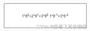

例如:123.13 转为十进制就是 83.171875

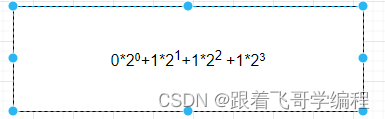

例如:十进制数18.75 (D)转为二进制数为 10010.11(B)
编辑
整数位计算方式: 整数位除以2 取余数直到商为0,那么按照上面计算过程得到的余数,从上到下依次对应二进制整数位的从右到左顺序的值 10010。
0.75*2 = 1.5 取整数 1 对应二进制位小数点后第一位
0.5*2 = 1.0 取整数1 对应二进制位小数点后第二位
小数位计算方式:小数乘以2 取整数位直到所得结果为整数停止,正序对应二进制数位的从左到右顺序的值11

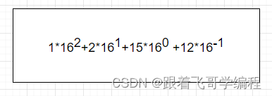

例如:十六进制的 12F.C  转为 十进制 就是 303.75
计算过程如下
编辑
