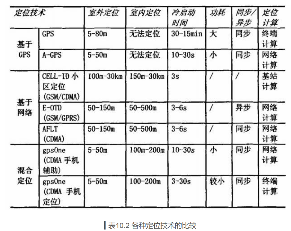

目前全球范围内普遍使用的移动定位技术主要有四种,分别是:
1. CELL-ID
基于移动网络的CELL-ID(起源蜂窝小区),基站控制站会将用户所在基站扇区的CELL-ID传送给移动交换中心可以用这个网络标志来确定移动终端的位置。
Cell-ID的定位精度取决于小区的大小,所以它对基站的密度有很大的依赖性 ,好处是它对网络不需要任何修改,降低对运营商的成本。
2. TOA/TDOA技术

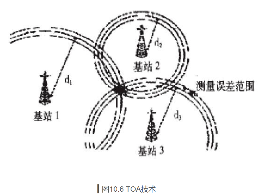

TOA (Time of Arrival) 是使用到达时间定位技术,移动终端发射测量信号到达3个以上的基站,通过测量到达所用的时间|须保证时间同步,并施以特定算法的计算,实现对移动终端的定位。

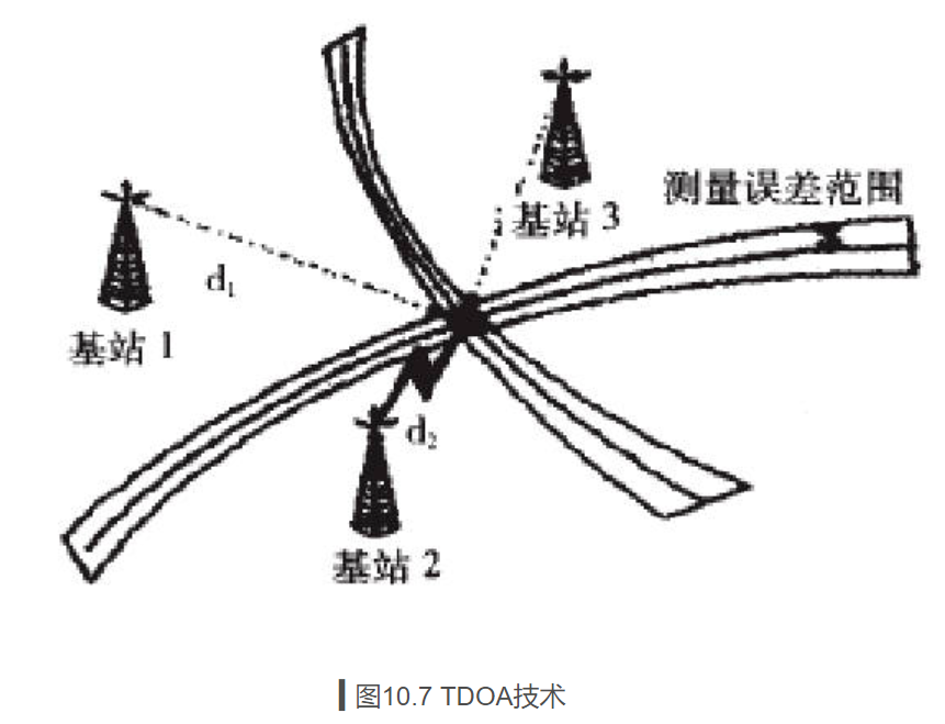

TDOA (Time Difference of Arrival) 技术(到达时间差定位技术)是使用EOTO(增强型观测时间差分)技术;
3. 基于终端的GPS定位技术
4. 网络与终端混合的A-GPS技术
定位的精度,根据采用不同技术,从几十米到二百米,基本可以满足普通用户的要求。在这方面,移动设备生产商已经做了大量的工作,通过在现有的移动通讯网络中增加一个网络节点——移动定位中心(MLC,Mobile Location Center),就可以实现基于手机的定位业务。

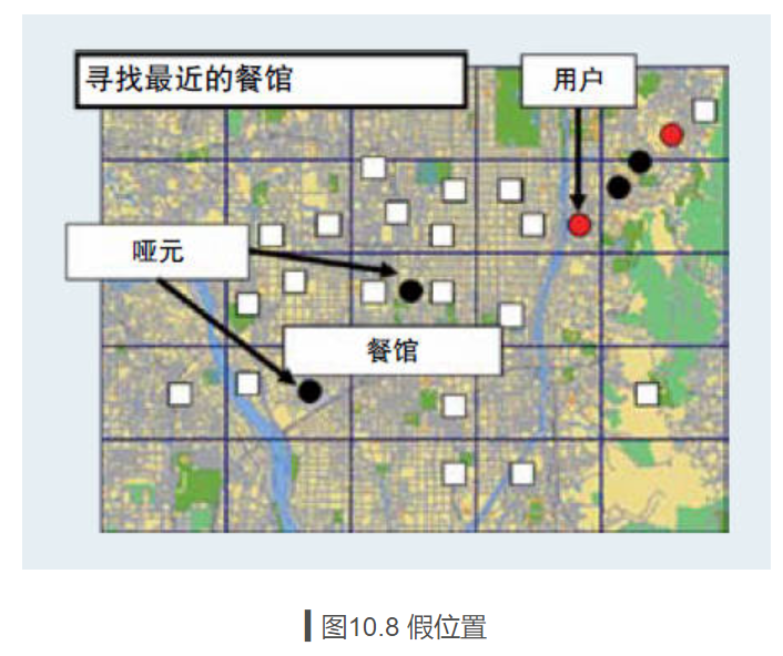

1. 假位置
第一种方法是通过制造假位置达到以假乱真的效果。如在图10.8中,用户寻找最近的餐馆。白色方块是餐馆位置,红色点是用户的真实位置。当该用户提出查询时,为其生成两个假位置,即哑元(如图10.8中的黑色点)。真假位置一同发送给服务提供商。从攻击者的角度,同时看到三个位置,无法区分哪个是真实的哪个是虚假的。

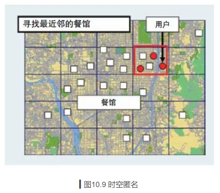

2. 时空匿名
第二种方法是时空匿名,即将一个用户的位置通过在时间和空间轴上扩展,变成一个时空区域,达到匿名的效果。以空间匿名为例,延续图1寻找餐馆的例子,当用户提出查询时,用一个空间区域表示用户位置,如图10.9中的红色框。从服务提供商角度只能看到这个区域,无法确定用户是在整个区域内的哪个具体位置上。

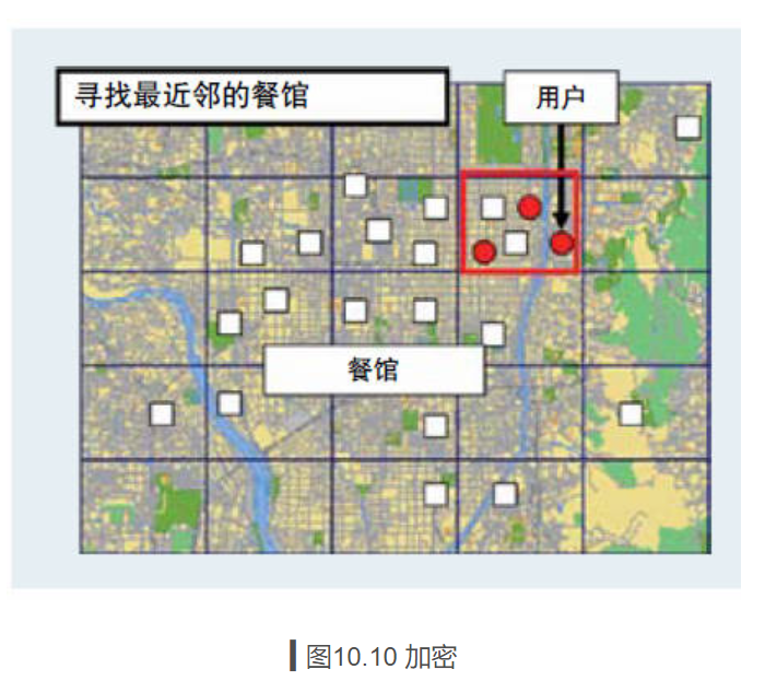

3. 空间加密
第三种方法是空间加密,即通过对位置加密达到匿名的效果。继续前面的例子,首先将整个空间旋转一个角度(如图3),在旋转后的空间中建立希尔伯特(Hilbert)曲线。每一个被查询点P(即图10.10中的白色方块)对应的希尔伯特值如该点所在的方格数字所示。当某用户提出查询Q时,计算出加密空间中Q的希尔伯特值。在此例子中,该值等于2。寻找与2最近的希尔伯特值所对应的P,即P1。将P1返回给用户。由于服务提供商缺少密钥,在此例子中即旋转的角度和希尔伯特曲线的参数,故无法反算出每一个希尔伯特值的原值,从而达到了加密的效果。

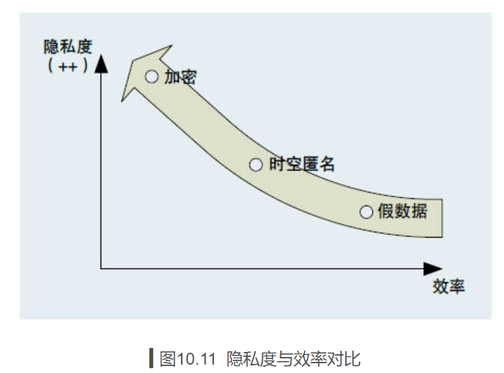

5. 隐私度与效率对比
从匿名效率和隐私度两方面对上述三种隐私保护方法进行对比(如图10.11),可以看出加密是安全度最高的方法,但是加密解密效率较低;生成假数据的方法最简单、高效但隐私保护度较低,可根据用户长期的运动轨迹判断出哪些是假数据;从已有的工作来看,时空匿名在隐私度与效率之间取得了较好的平衡,也是普遍使用的匿名方法。
