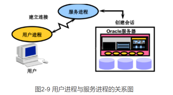

02、服务器进程
服务器进程主要用来分析和执行SQL语句,当所需的数据不在SGA内存中时,就要执行从磁盘数据文件复制到SGA的共享数据缓冲区等工作。
用户进程与服务进程的关系图,如图2-9所示。
Oracle提供了相应的视图v$process,用来监视整个数据库的进程情况。该动态视图中的常用属性列如下所述。
● addr:可以和v$session的paddr字段关联。
● pid :Oracle进程标志。
● spid=:操作系统进程标志。
● pname=:进程的名称(从中可以看到前台和后台进程)。
● username:运行此进程的操作系统的用户名称。
● terminal:终端名称类似于v$session。
● program:程序的名称。
● background:1代表后台进程,NULL代表正常服务器进程。

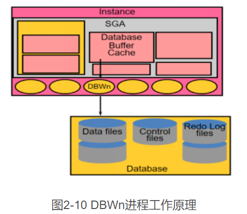

1.数据库写进程
数据库的典型操作就是大规模的I/O,为了提高Oracle系统的效率,就要减少执行I/O的次数,这也是Oracle引入数据库写(Database Writer,DBWn)进程的主要原因之一。
DBWn进程的工作原理如图2-10所示。
DBWn进程负责将数据库高速缓冲区中脏缓冲区中的数据写到数据文件上,为了提高效率,DBWn进程并不是数据库高速缓冲区中的数据一有变化就写数据文件,而是积累了足够多的数据,才依次写一大批内存数据块到数据文件上。
这就是DBWn进程的触发时机,具体DBWn进程触发时机,可以归纳如下。
(1)发生检查点进程(CKPT)时,触发DBWn进程。
(2)如果脏数据块的总数超过一定限度,也将触发DBWn进程。
(3)服务进程在设定的时间内没有找到空闲块,触发DBWn进程。
(4)每3s自动唤醒一次DBWn进程。
Oracle通常使用db_writer_process定义DBWn进程的数量,如果在Oracle实例启动时没有说明DBWn进程的个数,Oracle将根据CPU的数量决定参数的设置。执行下面的查询,可以显示写进程的个数。
SQL> show parameter db_writer_process;
NAME TYPE VALUE
db_writer_processes integer 1

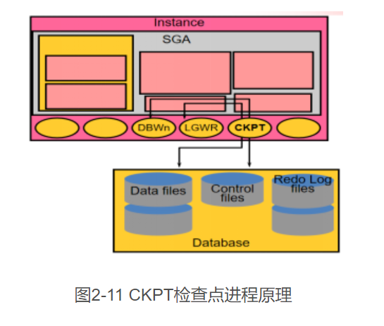

2.检查点进程
Oracle系统为了提高系统的效率和维护数据库的一致性,引入了一个称为检查点(Check point Process,CKPT)进程。CKPT进程负责发起检查点信号。检查点可以强制DBWn进程写入缓冲区并更新控制文件。
CKPT进程职责可以细化如下所述:
(1)用检查点信息修改数据文件头,改写新的SCN。
(2)用检查点信息修改控制文件,改写最新的SCN。
(3)在检查点时调用DBWn,通知其将缓存中的脏数据写入磁盘。
检查点进程原理如图2-11所示。
CKPT进程触发时机可以归纳如下所述。
(1)用户进程任意的事务提交、任何的DDL与DCL都触发CKPT进程。
(2)日志切换的时候触发CKPT进程。
若要手动设置检查点,则执行如下代码。
SQL> alter system checkpoint;
系统已更改。

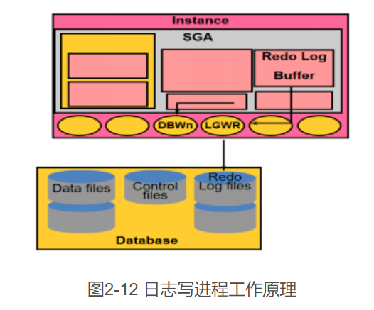

3.日志写进程
日志写(Log write,LGWR)进程也是一种后台进程,主要负责将日志缓冲内容写到磁盘的在线重做日志文件或重做日志文件组中。
LGWR进程工作原理如图2-12所示。
LGWR进程触发条件可以归纳如下。
(1)用户发出commit命令,就触发LGWR进程。
(2)每3s定时唤醒LGWR进程。
(3)日志缓冲区log buffer超过1/3,或日志数量超过1M,触发LGWR进程。
(4)DBWn进程触发:DBWn试图将脏数据块写入磁盘,并检测他的相关redo记录是否写入联机日志文件,如果没有,就通知LGWR进程;
注意:在 Oracle中是提前写机制(WriteAhead),即redo记录须先于数据记录被写入磁盘。
(5)联机日志文件切换也将触发LGWR进程。

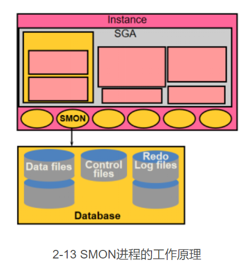

4.系统监控进程
对于Oracle数据库来说。系统监控(System Monitor,SMON)进程负责的内容并不是很多,但是对于数据库的安全与数据库的性能却有着很关键的作用。
SMON进程的主要职责可以归纳如下所述。
(1)负责Oracle实例恢复,前滚(Roll Forward)恢复到Oracle实例关闭的状态,使用最后一次检查点后的日志进程重做。这时包括提交和未提交的事务。打开数据库,进行回滚(Roll Back),即回滚未提交的事务。
(2)负责清理临时段,以释放空间。
SMON进程的工作原理如图2-13所示。
SMON 进程的触发条件有定期被唤醒和被其他事务主动唤醒两个。

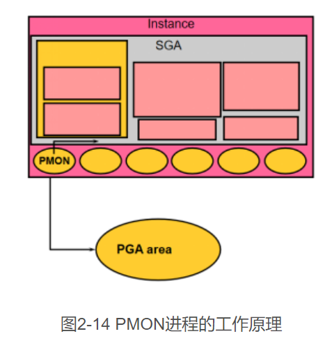

5.进程监控进程
进程监视(Process Monitor,PMON)进程主要用来监视服务器进程。当某个进程崩溃时,PMON将负责它的清理工作,主要包括:
(1)回滚用户当前的事物。
(2)释放用户占用的锁。
(3)释放用户所有的其他资源等。
PMON进程的工作原理如图2-14所示。
PMON进程的触发条件有定期被唤醒和被其他事务主动唤醒两个。

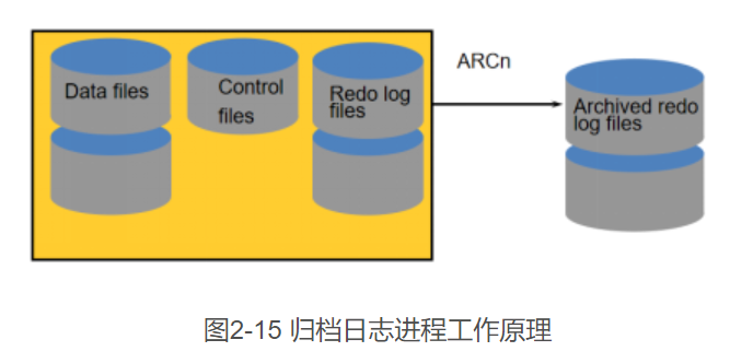

(1)归档日志进程(Archive Log,ARCn)
ARCn进程职责是发生日志切换时把写满的联机日志文件复制到归档目录中。写日志写到需要覆盖重写的时候,触发ARCn进程去转移日志文件,进行复制后形成归档日志文件,以免日志丢失。ARCn进程会在日志切换时被LGWR程唤醒。
ARCn进程工作原理如图2-15所示。
