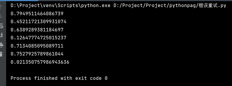

@retry
def demo_one():
    a = random.random()
    print(f'{a}')
    if a >= 0.1:
        raise Exception
demo_one()
运行结果
通过结果,可以看到,函数体内每次生成0到1之间的随机数,当这个随机数不超过0.1时才会停止抛出错误,否则则会被tenacity捕捉到每次的错误抛出行为并立即重试。

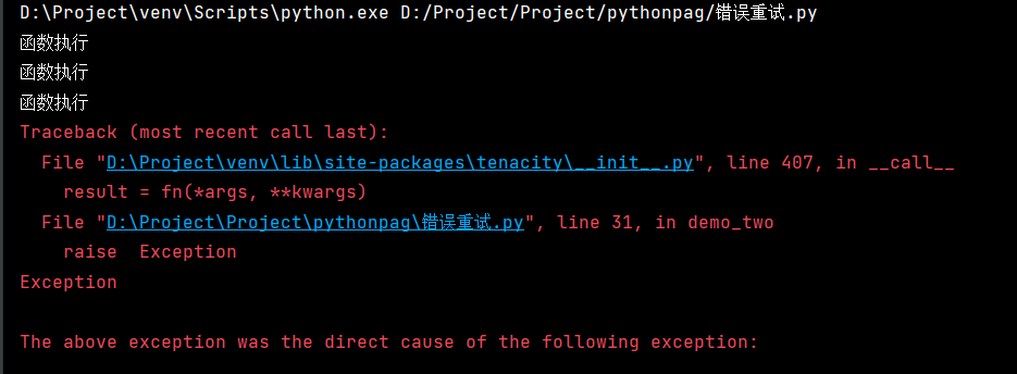

@retry(stop = stop_after_attempt(3))
def demo_two():
    print(f'函数执行')
    raise  Exception
demo_two()
运行结果
通过结果,可以看到,在第4次继续执行正式地抛出了函数中对应的Exception错误结束了重试过程。

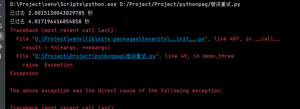

2.4 重试最长时间
除了设置错误的次数,还可以设置最大的重试耗时,
通过stop_after_delay() 的函数来设置,超过这个时长就会结束重试过程。
代码示例
# -*- coding:utf-8 -*-
# @Time   : 2022-04-04
# @Author : carl_DJ
import  time
from tenacity import  retry,stop_after_delay
#设置重试最大超时时长为4秒
@retry(stop = stop_after_delay(4))
def demo_three():
    #每次时间间隔为2秒
    time.sleep(2)
    print(f'已过去 {time.time() - start_time} 秒')
    raise  Exception
start_time = time.time()
demo_three()
运行结果

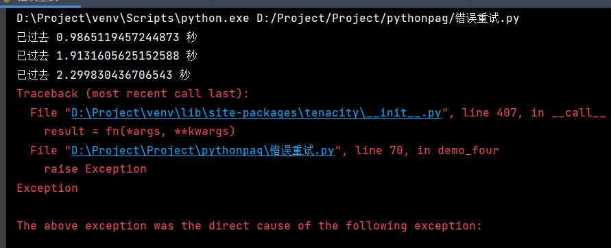

2.5 组合重试停止条件
如果同时需要添加最大重试次数以及最大超时时长限制,
在tenacity中仅需要用 | 运算符组合不同的限制条件再传入retry()的stop参数即可,
代码示例
# @Author : carl_DJ
import  time
import random
from tenacity import retry,stop_after_attempt,stop_after_delay
#函数执行重试超过3秒或次数大于5次时均可以结束重试
@retry(stop =(stop_after_attempt(3) | stop_after_delay(5)))
def  demo_four():
    time.sleep(random.random())
    raise Exception
#开始时间
demo_four()
运行结果

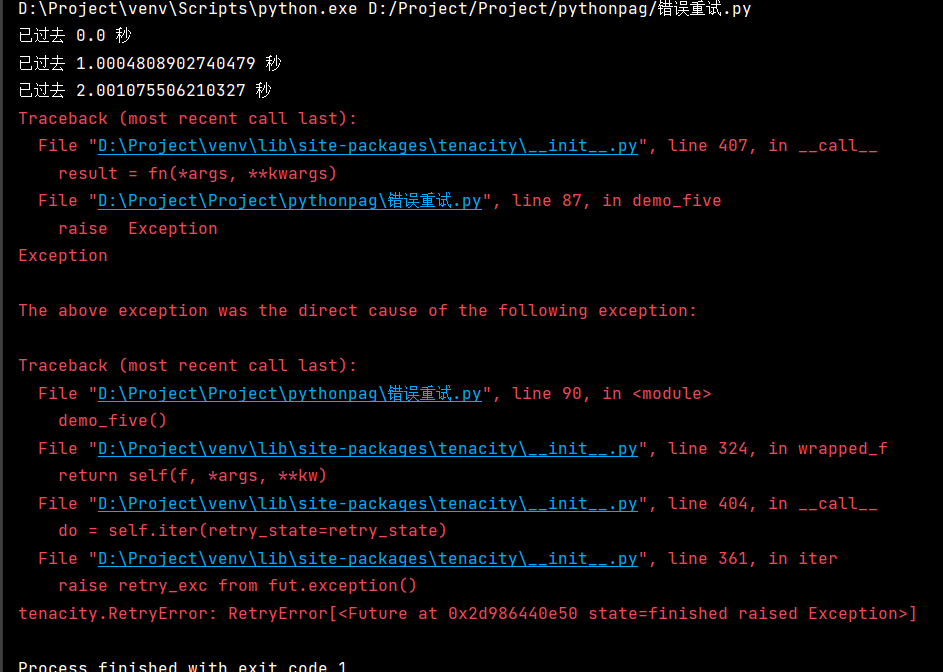

2.6.1 固定时间间隔
使用tenacity中的**wait_fixed()**可以为相邻重试之间设置固定的等待间隔秒数
代码示例
# @Author : carl_DJ
import time
from tenacity import  retry,wait_fixed,stop_after_attempt
# 设置重试等待间隔为1秒
@retry(wait = wait_fixed(1),stop = stop_after_attempt(3))
def demo_five():
    raise  Exception
#开始时间
demo_five()
运行结果

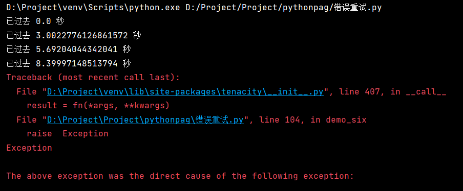

2.6.2 随机时间间隔
除了设置固定的时间间隔外,tenacity还可以通过**wait_random()**为相邻重试设置均匀分布随机数,只需要设置好均匀分布的范围即可:
代码示例
# @Author : carl_DJ
import time
from tenacity import  retry,wait_random,stop_after_attempt
# 设置重试等待间隔为1到3之间的随机数
@retry(wait = wait_random(min=1,max=3),stop = stop_after_attempt(4))
def demo_six():
    raise  Exception
#开始时间
demo_six()
运行结果

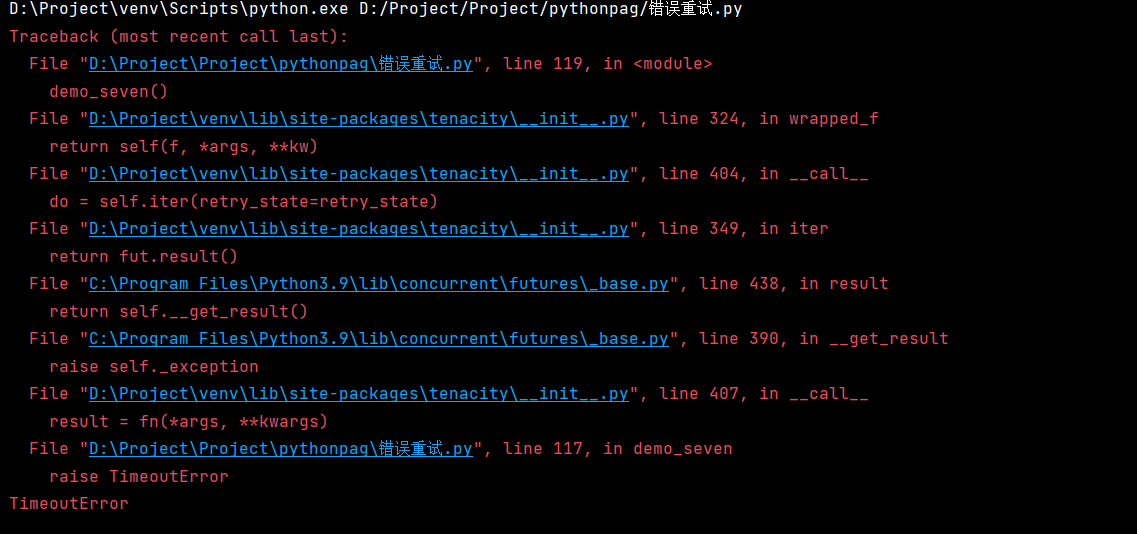

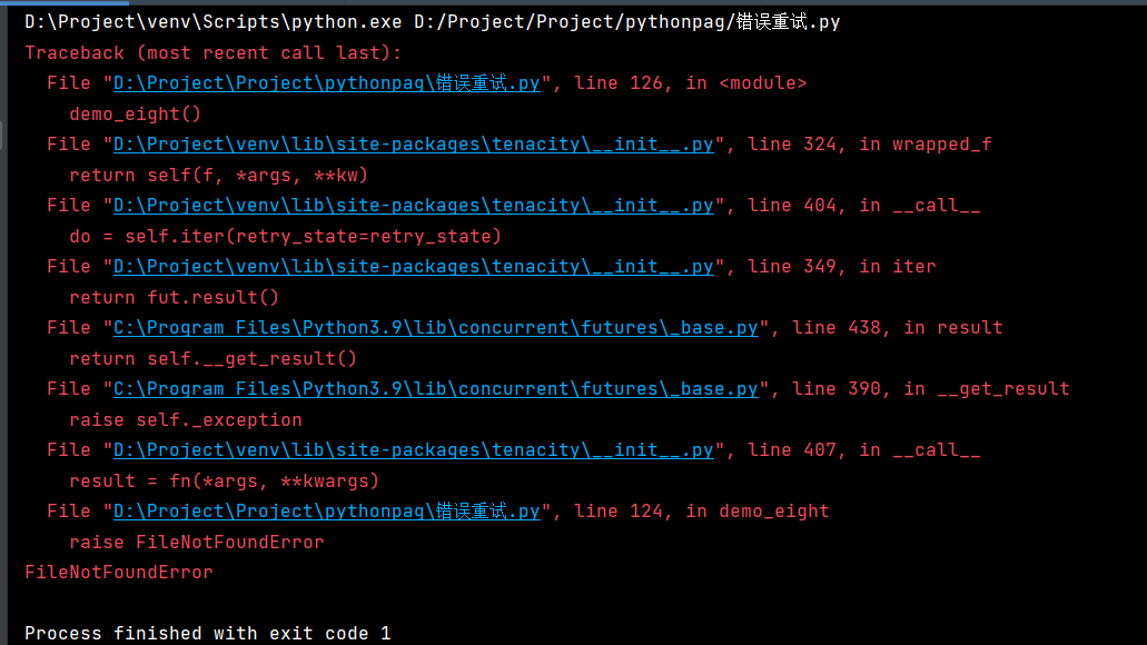

使用tenacity中的retry_if_exception_type()和retry_if_not_exception_type(),配合retry()的retry参数,对特定的错误类型进行捕捉或忽略:
代码示例
# @Author : carl_DJ
捕捉或忽略特定的错误类型
from tenacity import retry,retry_if_exception_type,retry_if_not_exception_type
#retry_if_exception_type()
@retry(retry=retry_if_exception_type(FileExistsError))
def demo_seven():
    raise TimeoutError
demo_seven()
#retry_if_not_exception_type()
@retry(retry=retry_if_not_exception_type(FileNotFoundError))
def demo_eight():
    raise FileNotFoundError
demo_eight()
运行结果
demo_seven()
demo_eight()
