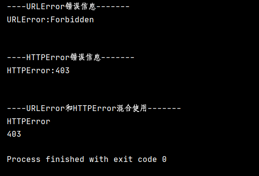

3. HTTP Error 和URL Error 混合使用
接下来,我们看一下 同时使用时,是什么情况。
老规矩,上代码:
# -*- coding: utf-8 -*-
# @ auth : carl_DJ
# @ time : 2020-8-20
如果httperr 和urlerr混用,那么需要把HTTPerr放在 urlerr的前面,
因为 httperr 是URlerr 一个子类
可以使用hasstattr函数来判断urlerr含有的属性:
code属性表明 httperror
reason 属性表明 urlerror
from urllib import error
from urllib import request
#定义一个不存在的url地址
url = "http://www.douyu.com/Jack_Cui.html"
req = request.Request(url)
print("----URLError错误信息-------")
try:
    response = request.urlopen(req)
    html = response.read().decode('utf -8')
    print(html)
except error.URLError as e:
    print("URLError:%s" %e.reason)
    print("\n" )
print("----HTTPError错误信息-------")
try:
except error.HTTPError as a:
    print("HTTPError:%s" %a.code)
    print("\n" )
print("----URLError和HTTPError混合使用-------")
try:
    response = request.urlopen(url)
except error.URLError as s:
    if hasattr(s,'code'):
        print("HTTPError")
        print(s.code)
    elif hasattr(s,'reason'):
        print("URLError")
        print(s.reason)
看一下运行结果:
