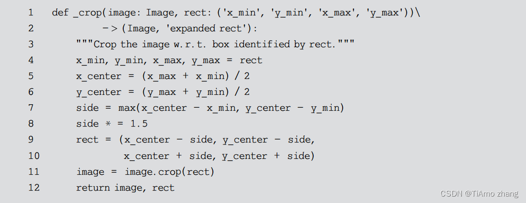

1、人脸裁剪与缩放
数据集中已经提供了每张人脸所处的矩形框,可以据此确定人脸在图像中的位置,人脸矩形框示意如图2所示。但是直接按照框选部分进行裁剪会导致两个问题:一是矩形框的尺寸不同,裁剪后的图片还是无法作为模型输入;二是矩形框只能保证将关键点包含在内,耳朵、头发等其他人脸特征则排除在外,不利于训练泛化能力强的模型。
■ 图2 人脸矩形框示意
为了解决上述的第一个问题,将矩形框放大为方形框,因为方形图片容易进行等比例缩放而不会导致图像变形。对于第二个问题,则单纯地将方形框的边长延长为原来的1.5倍,以包含更多的脸部信息。相关代码如代码清单1所示。

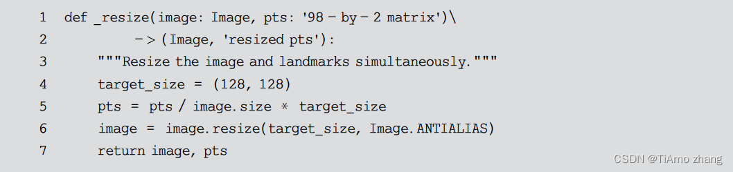

代码清单2将人脸图片和关键点坐标一并缩放至 128×128px。在 Image.resize()函数的调用中,第一个参数表示缩放的目标尺寸,第二个参数表示缩放所使用的过滤器类型。在默认情况下,过滤器会选用 Image.NEAREST ,其特点是压缩速度快但压缩效果较差。因此,PIL官方文档中建议是如果对于图片处理速度的要求不是那么苛刻,推荐使用 Image.ANTIALIAS 以获得更好的缩放效果。在本项目中,由于 _resize() 函数对每张人脸图片只会调用一次,因此时间复杂度并不是问题。况且图像经过缩放后还要被深度模型学习,缩放效果很可能是决定模型学习效果的关键因素,所以这里选择了 Image.ANTIALIAS 过滤器进行缩放。图2经过裁剪和缩放处理后的效果图如图3所示。

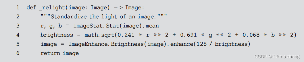

经过裁剪和缩放处理所得到的数据集已经可以用于模型训练了,但是训练效果并不理想。对于正常图片,模型可以以较高的准确率定位人脸关键点。但是在某些过度曝光或者经过了滤镜处理的图片面前,模型就显得力不从心了。为了提高模型的准确率,这里进一步对数据集进行归一化处理。所谓归一化,就是排除某些变量的影响。例如,希望将所有人脸图片的平均亮度统一,从而排除图片亮度对模型的影响,如代码清单3所示。
代码清单3
mageStat和 ImageEnhance 分别是 PIL 中的两个工具类。顾名思义 ImageStat 可以对图片中每个通道进行统计分析,代码清单3中就对图片的三个通道分别求得了平均值;ImageEnhance 用于图像增强,常见用法包括调整图片的亮度、对比度以及锐度等。

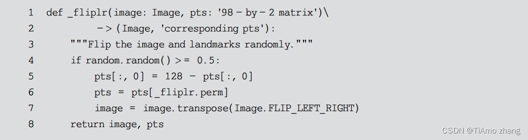

类似地,希望消除人脸朝向所带来的影响。这是因为训练集中朝向左边的人脸明显多于朝向右边的人脸,导致模型对于朝向右侧的人脸识别率较低。具体做法是随机地将人脸图片进行左右翻转,从而在概率上保证朝向不同方向的人脸图片具有近似平均的分布,如代码清单4所示。
代码清单4
图片的翻转比较容易完成,只需要调用 PIL.Image 类的转置方法即可,但是关键点的翻转则需要一些额外的操作。举例来说,左眼 96 号关键点在翻转后会成为新图片的右眼 97 号关键点(见图1),因此其在 pts 数组中的位置也需要从 96 变为 97 。为了实现这样的功能,定义全排列向量 perm 来记录关键点的对应关系。为了方便程序调用, perm 被保存在文件中。但是如果每次调用 _fliplr()函数时都从文件中读取,显然会拖慢函数的执行;而将 perm 作为全局变量加载,又会污染全局变量空间,破坏函数的封装性。这里的解决方案是将 perm 作为函数对象 _fliplr() 的一个属性,从外部加载并始终保存在内存中,如代码清单5所示。
代码清单5
提示/
熟悉 C/C++ 的读者可能会联想到 static 修饰的静态局部变量。很遗憾的是, Python 作为动态语言是没有这种特性的。代码清单5就是为了实现类似效果所做出的一种尝试。

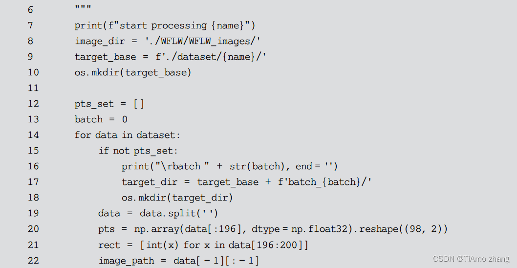

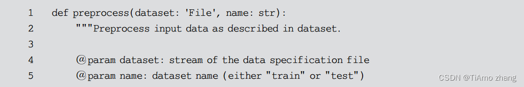

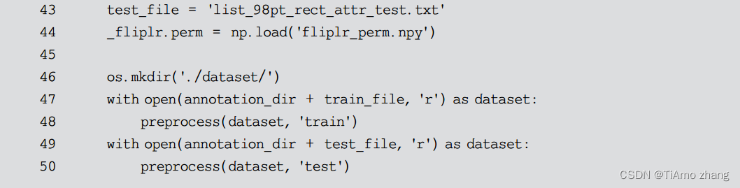

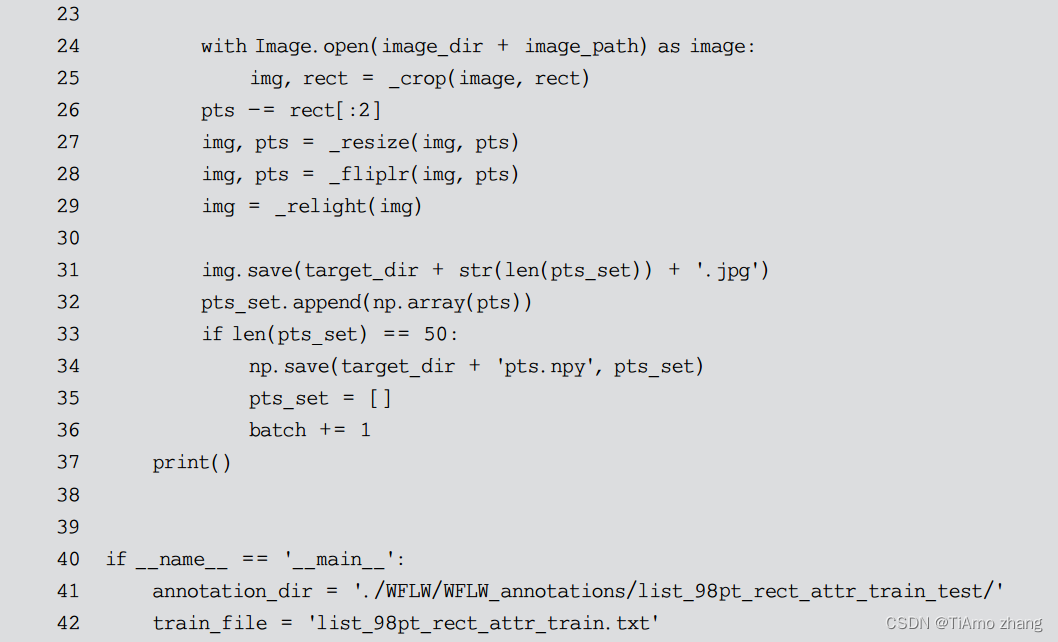

前面定义了对于单张图片的全部处理函数,接下来就只需要遍历数据集并调用即可,如代码清单6所示。由于训练集和测试集在 WFLW 中是分开进行存储的,但是二者的处理流程几乎相同,因此可以将其公共部分抽取出来作为 preprocess()函数进行定义。训练集和测试集共享同一个图片库,其区别仅仅在于人脸关键点的坐标以及人脸矩形框的位置,这些信息被存储在一个描述文件中。preprocess()函数接收这个描述文件流作为参数,依次处理文件中描述的人脸图片,最后将其保存到 dataset 目录下的对应位置。
代码清单6

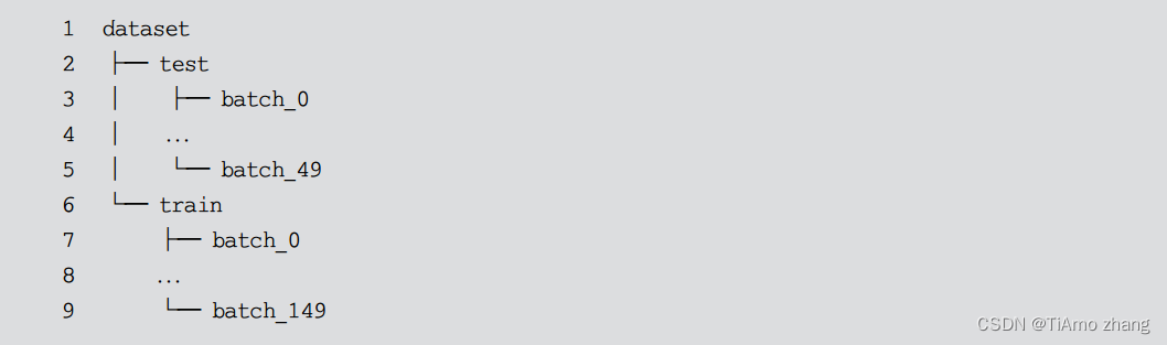

在preprocess()函数中,将 50 个数据组成一批 (batch) 进行存储,这样做的目的是方便模型训练过程中的数据读取。在机器学习中,模型训练往往是以批为单位的,这样不仅可以提高模型训练的效率,还能充分利用 GPU 的并行能力加快训练速度。处理后的目录结构如代码清单7所示。
代码清单7
