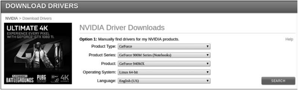

如图 1 所示,进入官网https://www.nvidia.com/Download/index.aspx?lang=en-us,查看适合本机显卡的驱动,下载 runfile 文件,如 NVIDIA-Linux-x86_64-384.98.run。
■ 图 1 NVIDIA 官网

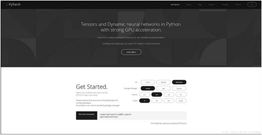

进入 PyTorch 官网https://pytorch.org, 如图 2 所示,根据 CUDA 和 Python 的版本以及平台系统等找到适合 PyTorch 的版本,之后会自动提示“Run this command” 命令指令,将指令复制到命令行,进行安装。
■ 图 2 PyTorch 官网

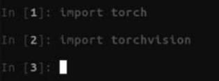

5●测试
输入如图 3 所示的命令后,若无报错信息,说明 PyTorch 已经安装成功。

■ 图 3 测试命令行截图 1

进入官网https://PyTorch.org/,如图 5 所示。
■ 图 5 PyTorch 官网截屏图
如前文介绍的 Linux 系统下安装一样,根据 CUDA 和 Python 的版本以及平台系统等找到适合 PyTorch 的版本,之后会自动提示“Run this command” 命令指令,将指令复制到命令行,进行安装。

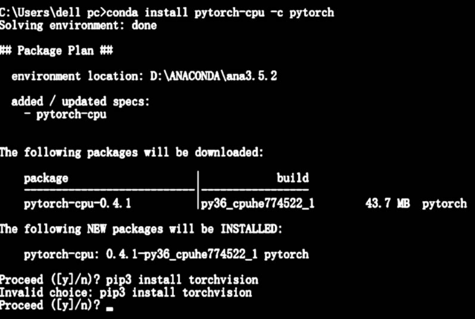

2●conda 安装 PyTorch 包
在 Windows 的命令行输入图 6 中框内的命令(请注意控制 CUDA 版本和 CPU/GPU 版本),等待一段时间后,出现图 6 中的输出后,即完成了安装。
■ 图 6 conda 安装命令行截屏图
