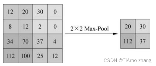

在卷积神经网络中,除了卷积层,还有一种叫池化的操作。池化操作在统计上的概念更明确,就是一种对一个小区域内求平均值或者求最大值的统计操作。
带来的结果是,池化操作会将输入的feature map的尺寸减小,让后面的卷积操作能够获得更大的视野,也降低了运算量,具有加速的作用。
在如图2所示这个例子里,池化层对每个大小为2×2px的区域求最大值,然后把最大值赋给生成的feature map的对应位置。如果输入图像的大小是100×100px,那输出图像的大小就会变成50×50px,feature map变成了原来的1/4。同时保留的信息是原来2×2区域里面最大的信息。
■ 图2池化

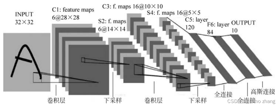

LeNet网络如图3所示。Le是人工智能领域先驱Lecun名字的简写。LeNet是许多深度学习网络的原型和基础。在LeNet之前,人工神经网络层数都相对较少,而LeNet 5层网络突破了这一限制。LeNet在1998年即被提出,Lecun用这一网络进行字母识别,达到了非常好的效果。
■ 图3LeNet
LeNet网络输入图像是大小为32×32px的灰度图,第一层经过了一组卷积和,生成了6个28×28px的feature map,然后经过一个池化层,得到6个14×14px的feature map,然后再经过一个卷积层,生成了16个10×10px的卷积层,再经过池化层生成16个5×5px的feature map。
这16个大小为5×5px的feature map再经过3个全连接层,即可得到最后的输出结果。输出就是标签空间的输出。由于设计的是只对0~9进行识别,所以输出空间是10,如果要对10个数字再加上52个大、小写字母进行识别的话,输出空间就是62。向量各维度的值代表“图像中元素等于该维度对应标签的概率”,即若该向量第一维度输出为0.6,即表示图像中元素是“0”的概率是0.6。那么该62维向量中值最大的那个维度对应的标签即为最后的预测结果。62维向量里,如果某一个维度上的值最大,它对应的那个字母和数字就是预测结果。

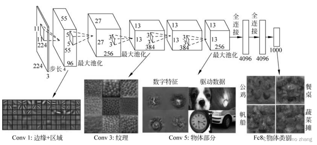

从1998年开始的15年间,深度学习领域在众多专家学者的带领下不断发展壮大。遗憾的是,在此过程中,深度学习领域没有产生足以轰动世人的成果,导致深度学习的研究一度被边缘化。直到2012年,深度学习算法在部分领域取得不错的成绩,而压在骆驼背上的最后一根稻草就是AlexNet。
AlexNet由多伦多大学提出,在ImageNet比赛中取得了非常好的效果。AlexNet识别效果超过了当时所有浅层的方法。经此一役,AlexNet在此后被不断地改进、应用。同时,学术界和工业界认识到了深度学习的无限可能。
AlexNet是基于LeNet的改进,它可以被看作LeNet的放大版,如图4所示。AlexNet的输入是一个大小为224×224px的图片,输入图像在经过若干个卷积层和若干个池化层后,最后经过两个全连接层泛化特征,得到最后的预测结果。
■ 图4AlexNet
2015年,特征可视化工具开始盛行。那么,AlexNet学习出的特征是什么样子的?在第一层,都是一些填充的块状物和边界等特征;中间层开始学习一些纹理特征;而在接近分类器的高层,则可以明显看到物体形状的特征;最后一层即分类层,不同物体的主要特征已经被完全提取出来。
无论对什么物体进行识别,特征提取器提取特征的过程都是渐进的。特征提取器最开始提取到的是物体的边缘特征,继而是物体的各部分信息,然后在更高层级上才能抽象到物体的整体特征。整个卷积神经网络实际上是在模拟人的抽象和迭代的过程。
