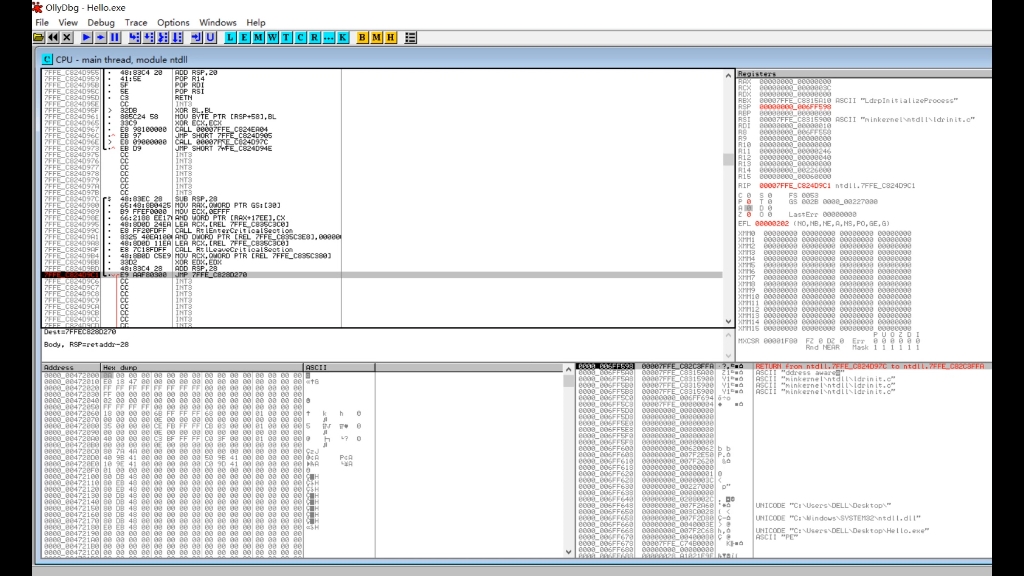

我们来看一下OD的界面
OD界面
编辑
这是一个英文版的Ollydbg
如图,由5个窗口构成
反汇编窗口显示汇编语言指令
可以使用快捷键单步执行汇编指令
寄存器窗口会显示当前寄存器的值
数据窗口显示当前程序的十六进制表示

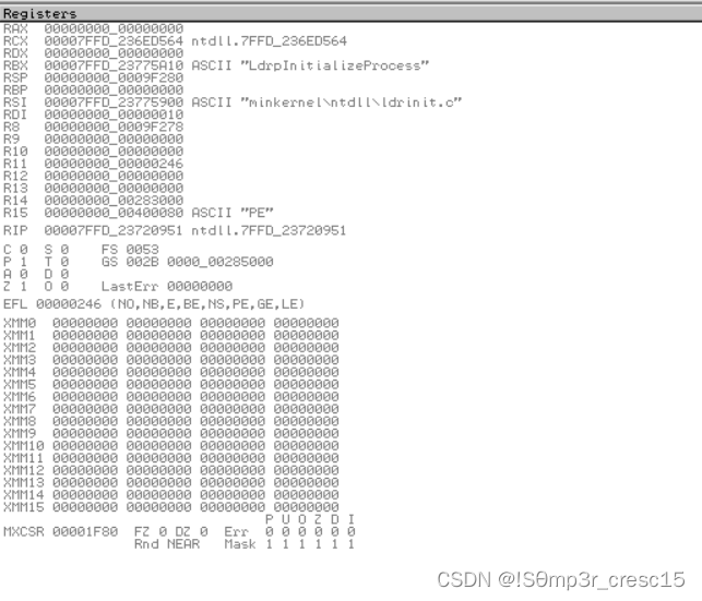

  4. 寄存器窗口
寄存器窗口
编辑
如图所示,寄存器窗口显示了当前程序执行状态的寄存器的值
就是程序动态调试到这一步时,寄存器中存储的值

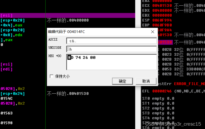

 4.修改汇编语言机器码
编辑
下面对话框显示的是这句汇编语言的机器码,可以修改这个机器码
新手需要查阅汇编语言对应的机器码来修改
汇编语言与机器语言是一一对应的关系

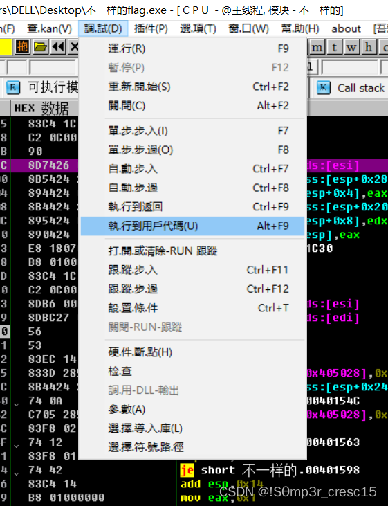

5.执行到用户代码
从系统领空执行到程序领空
编辑

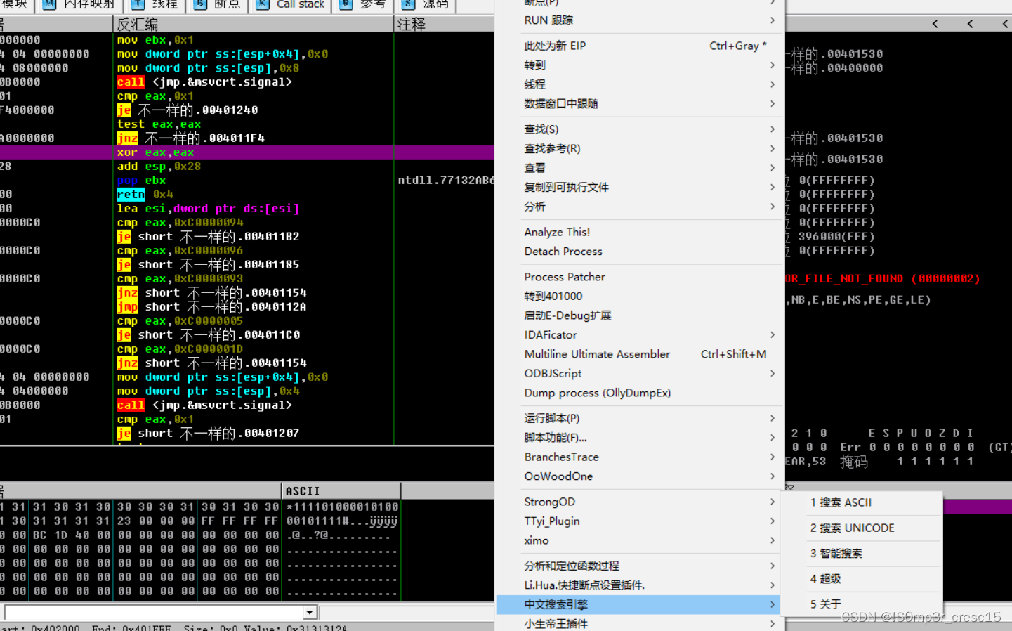

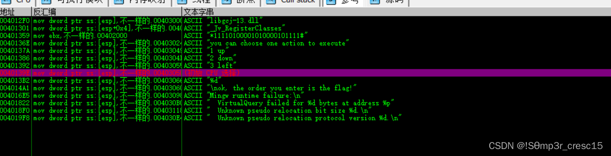

6.搜索字符串
在汇编窗口右击
编辑
该操作会列出所有字符串
编辑
可以点击跟进任何一个一个字符串
另一种操作,在汇编窗口右击
编辑
 我们一般搜索ASCII和UNICODE字符串,也可以选择智能搜索
在该界面右击->查找,或快捷键Ctrl+F
可以查找某个特定的字符串
编辑
编辑
点击字符串可以跟进

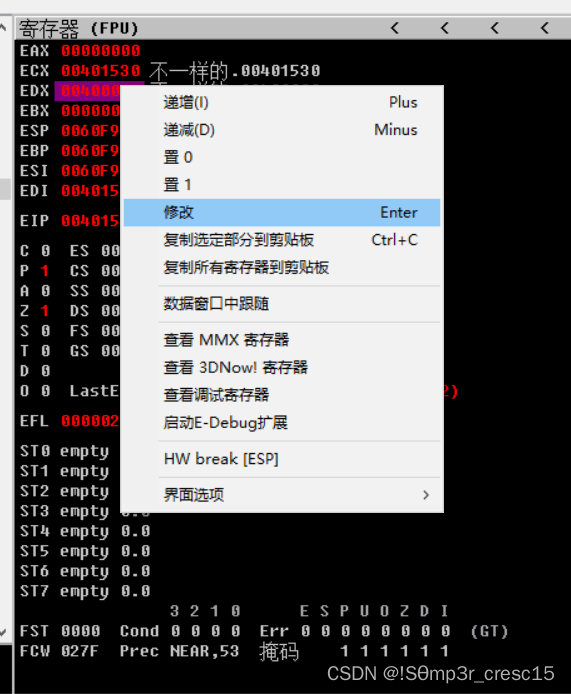

8.修改寄存器的值
在寄存器值处右击
编辑

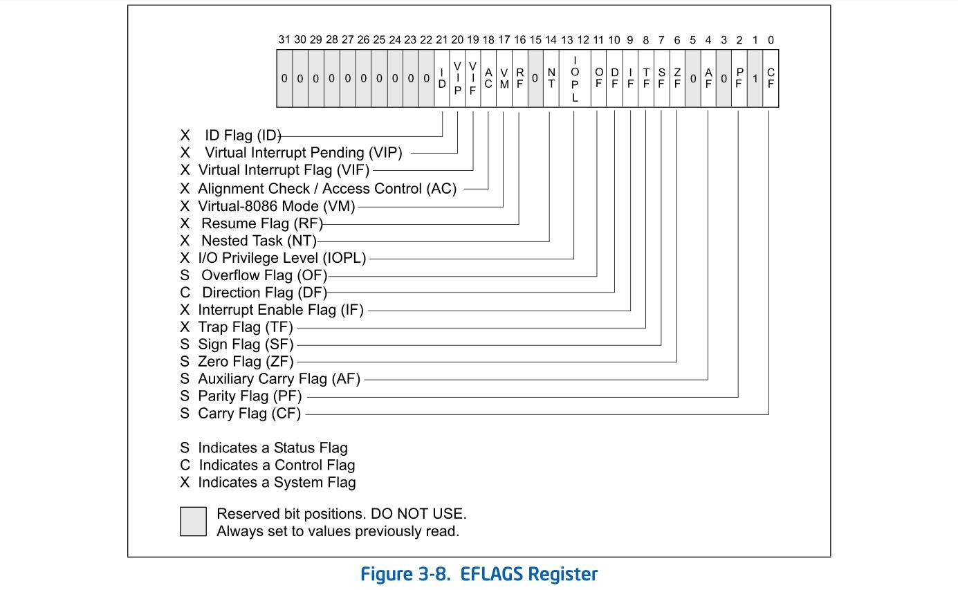

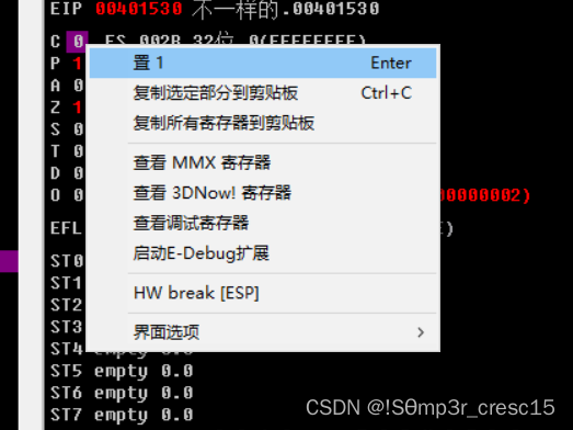

EFLAG寄存器存有很多标志位,一个标志位占1bit,标志位可以更改
标志位是根据上面程序的执行结果进行记录,汇编语言进行跳转往往是根据标志位进行的
我们修改标志位的值,会影响跳转,影响程序执行流程
编辑
下面是EFLAGS寄存器存储标志位的图示
编辑
EIP寄存器的值不能直接修改,EIP存储当前执行的汇编代码在内存中的位置
编辑

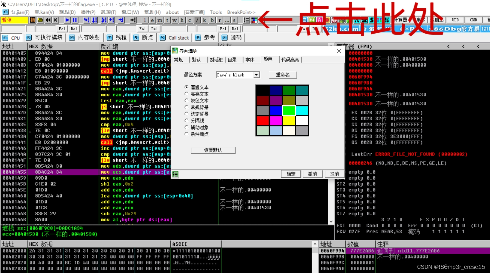

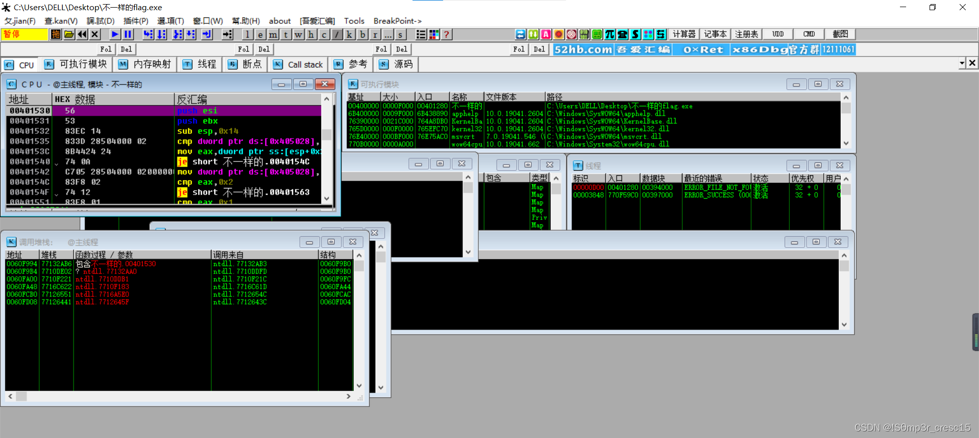

11.选择喜欢的界面风格
各种版本的OD的工具栏中一般都可以自定义界面风格
编辑
