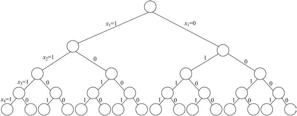

问题的解空间描述了2n种可能的解,也可以说是n个元素组成的集合的所有子集个数。可见,问题的解空间树为子集树。采用一棵满二叉树将解空间有效地组织起来,解空间树的深度为问题的规模n。图1所示描述了n=4时的解空间树。
图1 n=4时的解空间树

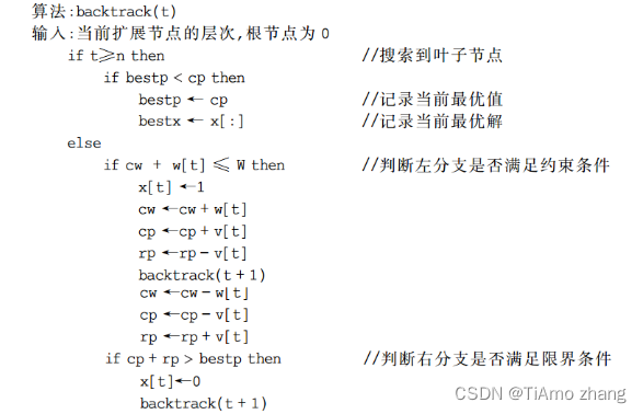

从根节点开始,以深度优先的方式进行搜索。根节点首先成为活节点,也是当前的扩展节点。由于子集树中约定左分支上的值为“1”,因此沿着扩展节点的左分支扩展,则代表装入物品,此时,需要判断是否能够装入该物品,即判断约束条件成立与否,如果成立,就进入左孩子节点,左孩子节点成为活节点,并且是当前的扩展节点,继续向纵深节点扩展;如果不成立,就剪掉扩展节点的左分支,沿着其右分支扩展。右分支代表物品不装入背包,肯定有可能导致可行解。但是沿着右分支扩展有没有可能得到最优解呢?这一点需要由限界条件来判断。如果限界条件满足,说明有可能导致最优解,即进入右分支,右孩子节点成为活节点,并成为当前的扩展节点,继续向纵深节点扩展;如果不满足限界条件,则剪掉扩展节点的右分支,开始向最近的活节点回溯。搜索过程直到所有活节点变成死节点后结束。
算法伪码描述如下:

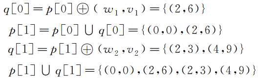

(2) p[i]可通过计算p[i-1]得到。初始时令p[0]={(0,0)}。由于函数C[i][j]是由函数C[i-1][j]与函数C[i-1][j-wi]+vi做max运算得到的。因此,函数C[i][j]的全部跳跃点包含于函数C[i-1][j]的跳跃点集p[i-1]与函数C[i-1][j-wi]+vi的跳跃点集q[i-1]的并集。容易得知,(s,t)∈q[i-1]当且仅当wi≤s≤W且(s-wi,t-vi)∈p[i-1]。因此,容易由p[i-1]来确定跳跃点集q[i-1],公式为

在该并集中可以看到,跳跃点(2,3)受控于跳跃点(2,6),因此将(2,3)从并集中清除,得到

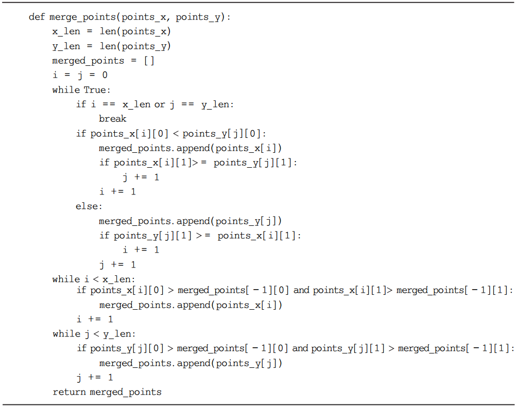

首先定义一个merge_points()函数,完成跳跃点集合的归并排序。接收两个有序的点集,将其归并为一个有序的点集。其代码如下:
