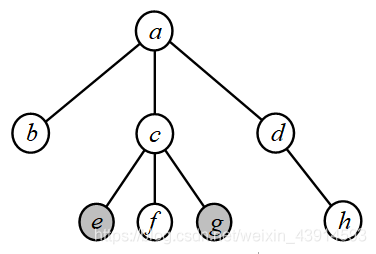

▍图1 一棵树
在上图中,根节点a的深度是1,每往下一层,深度加1。求一棵树上的所有结点的深度,只需要用DFS遍历一次即可。
图中e、g的公共祖先有a、c,其中c的深度是2,a的深度是1,c的深度更大,所以c = LCA(e, g)。
显然有以下性质:
(1)在所有公共祖先中,LCA(x, y)到x和y的距离都最短。例如在e、g的所有祖先中,c距离e、g最短。
(2)x、y之间最短的路径,经过LCA(x, y)。从e到g的最短路径,经过c。
(3)x、y本身也可以是它们自己的公共祖先,例如,若y是x的祖先,则有LCA(x, y) = y。例如,图中d = LCA(d, h)。
