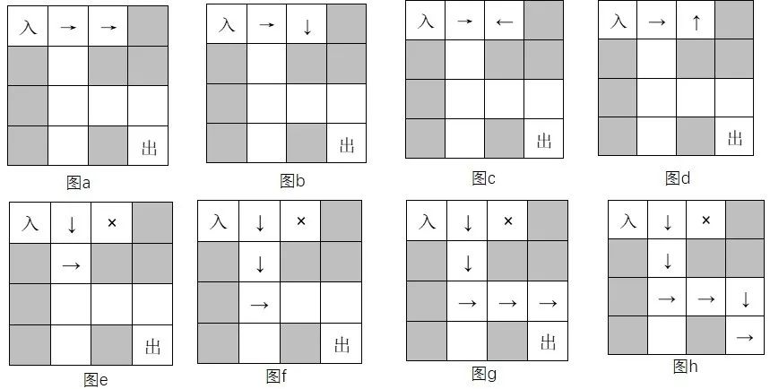

下图为例,介绍一下迷宫的具体走法。下图中灰色部分墙体部分:
1)从入口进入迷宫之后,理论上有前后上下四个方向可以走,这里以前、下、后、上四个方向为顺序进行迷宫的道路搜索。如果有路,则向前,无路则按顺序向下一个方向进行搜索。图a是顺着向前方向一直搜索,当向前方向不通时,则向下如图b搜索,还不通,则向后搜索,后面已经搜索过了(需要一个标志位,搜索过的标志为不通),则继续向上搜索如图d所示,发现仍然不通(这里需要对边界进行判断,对于超过边界的区域认为不通)。
总结:迷宫中一共有三种类型的路不通
- 前方道路是墙体
已经访问过的路径
超出迷宫边界
(2)此时,搜索位置的四个方向都走不通,就需要退回到前一个位置,这叫回溯。当回到上一个位置后,由于原来是向前搜索的,结果不通,则此时需要换一个方向搜索,现在向下搜索,此时是通路。在下一个位置上,继续按照前、下、后、上顺序继续搜索,如图e所示。
(3)在图e的搜索位置上,向前不通,转向向下搜索,有路可通,则下移一格,如图f所示。
(4)继续向前搜索,有通路,如图g所示。
(5)发现向前搜索,无路,转向向下搜索,下移一格,到达出口。如图h所示。

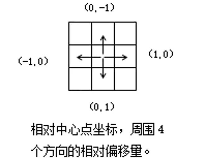

在迷宫中,相对中心点,向四个方向搜索的数据表示可以用图1表示。
这里利用两个数组dx和dy分别表示数据偏移量。
int dx[4]={1,0,-1,0};
int dy[4]={0,-1,0,1};
对这两个数组的顺序访问,就相当于分别向前、下、后、上进行搜索。
