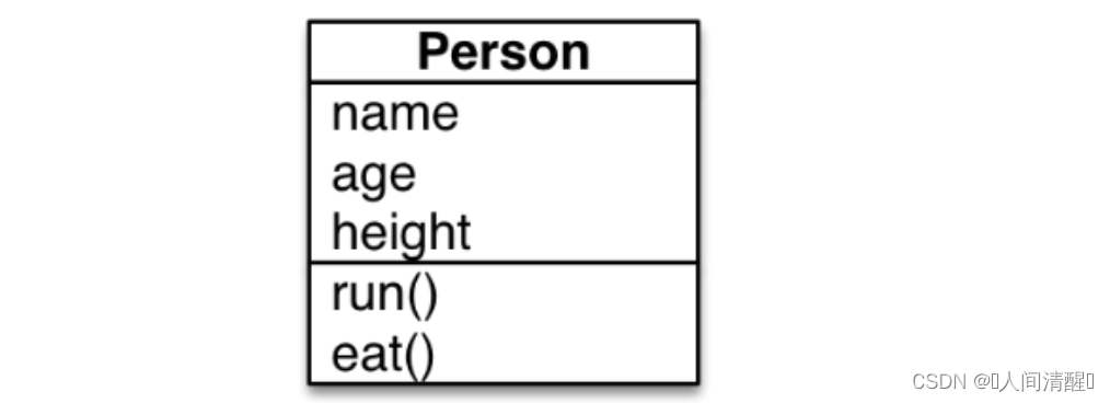

案例
  • 小明 今年 18 岁,身高 1.75,每天早上 跑 完步,会去 吃 东西
  • 小美 今年 17 岁,身高 1.65,小美不跑步,小美喜欢 吃 东西
[外链图片转存失败,源站可能有防盗链机制,建议将图片保存下来直接上传(img-kJfUbLuZ-1671619534482)(10面向对象(OOP)]基本概念.assets/image-20221221184341257.png)
