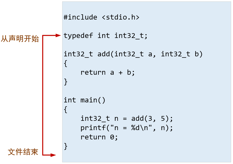

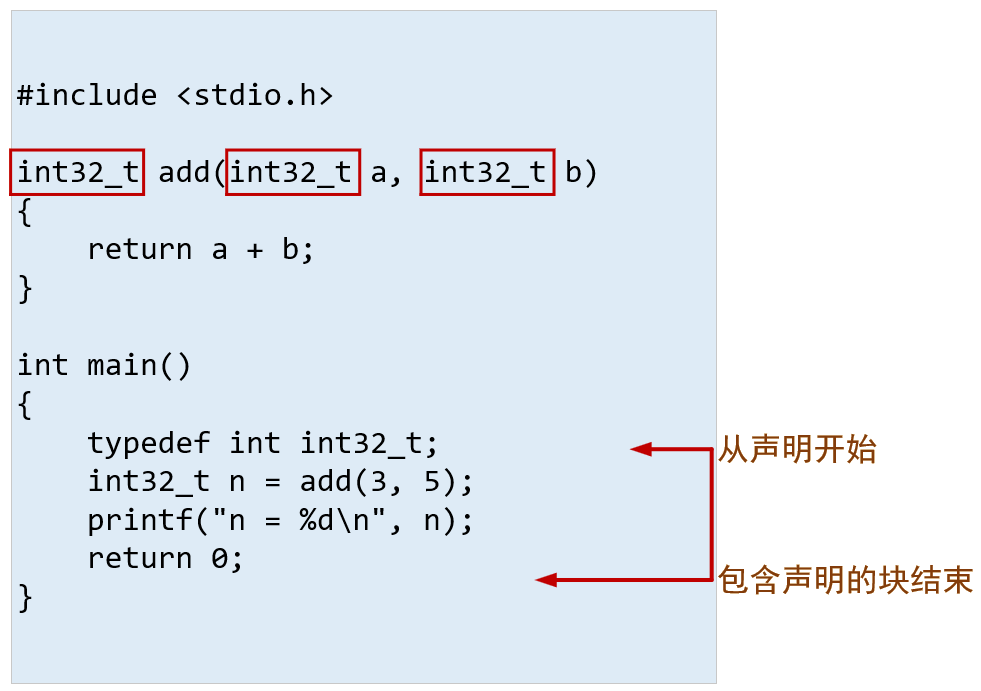

作用范围
别名如果定义在代码块中,那么它就具有块作用域。别名的作用域从别名声明开始,直到包含声明的代码块结束。
如果定义在块外,那么它具有文件作用域。别名的作用域从声明开始,直到该源文件结束。
函数 add 中无法使用别名int32_t
作用域内均可使用别名 int32_t 。

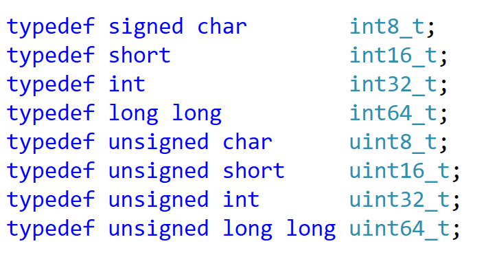

提高整型可移植性
包含头文件 stdint.h ,即可使用别名。
打开头文件 stdint.h ,可以看到这些别名的定义。

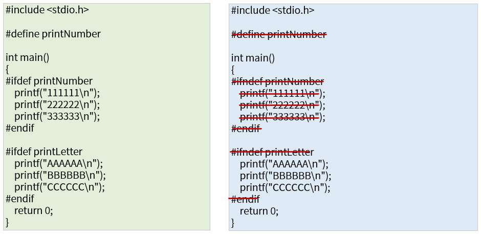

#ifdef#ifndef
#ifdef指令是ifdefined的缩写,意为是否定义了某某宏。
若定义了该宏,则保留指令块内的代码。否则,则删除代码块内的代码。
与之相反,#ifndef指令是ifnot defined的缩写,意为是否未定义了某某宏。
若定义了该宏,则删除指令块内的代码。否则,则保留代码块内的代码。

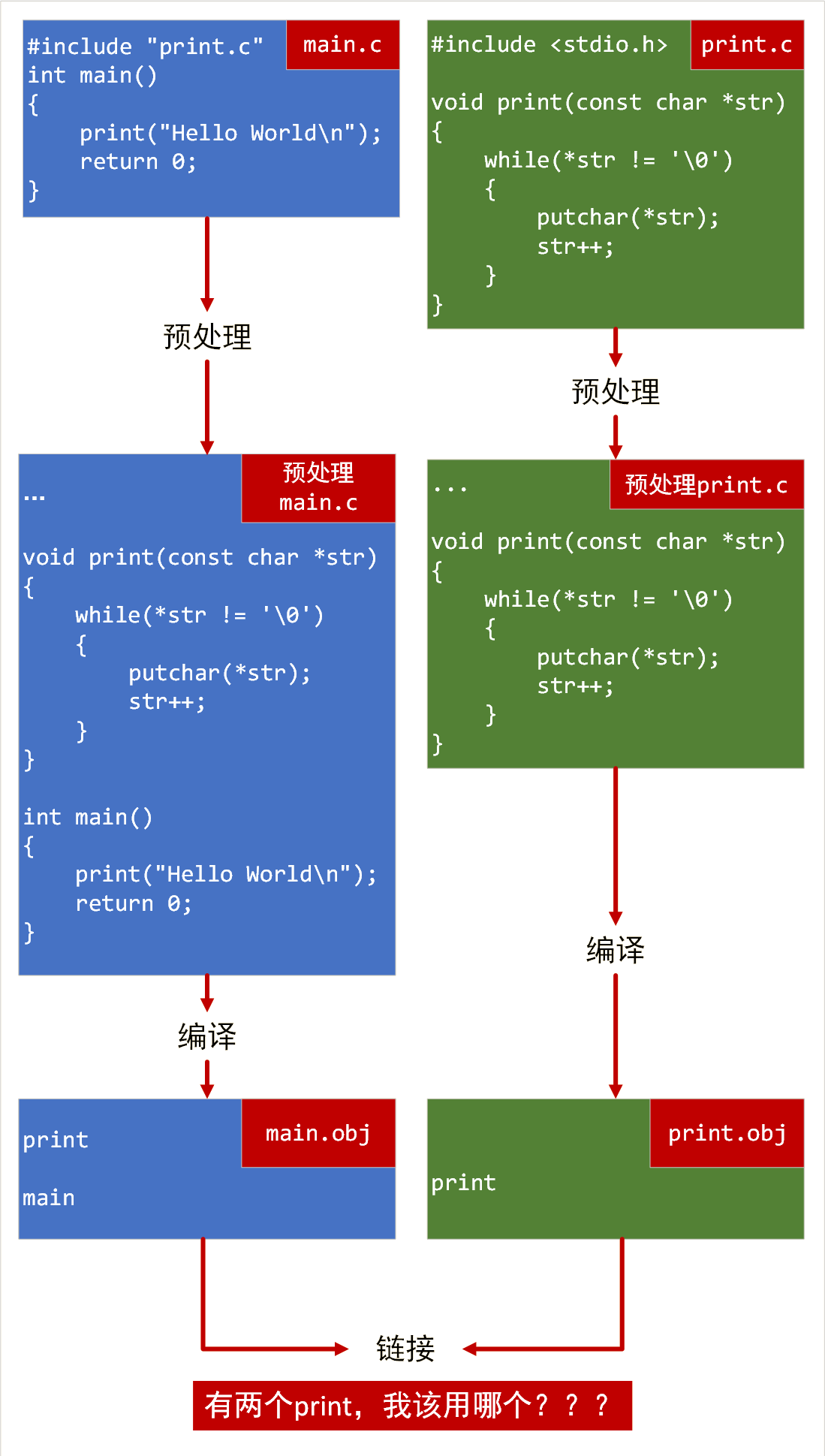

  1. 预处理:执行预处理指令,修改源代码。
  2. 编译:将预处理后的源代码转换为二进制目标文件。
  3. 链接:将需要用到的目标文件合并成可执行文件。
对于源文件来说,编译器是单个独立编译的,并生成对应的目标文件。
例如:
main.c 经过编译后,生成目标文件 main.obj 。
print.c 经过编译后,生成目标文件 print.obj 。
编译完成后,将会启动链接器。将所有的目标文件中,需要用到的代码链接为一个可执行文件
以“模仿printf”为例
print.c
#include <stdio.h>
void print(const char* str)
	while (*str != '\0')
		putchar(*str);
		str++;
main.c
#include "print.c"  //需要用双引号,而非尖括号
int main()
	print("Hello World\n");
	return 0;
为了正确编译main.c,我们需要包含print.c,让函数print先定义后使用。目标文件main.obj文件中有一份print函数。而print.obj文件,也有一份print函数。链接时,出现了同名函数的现象。因此,将链接失败。
问题的关键在于编译器是单个独立编译的,编译main.c时,编译器不知道标识符print具体是什么
