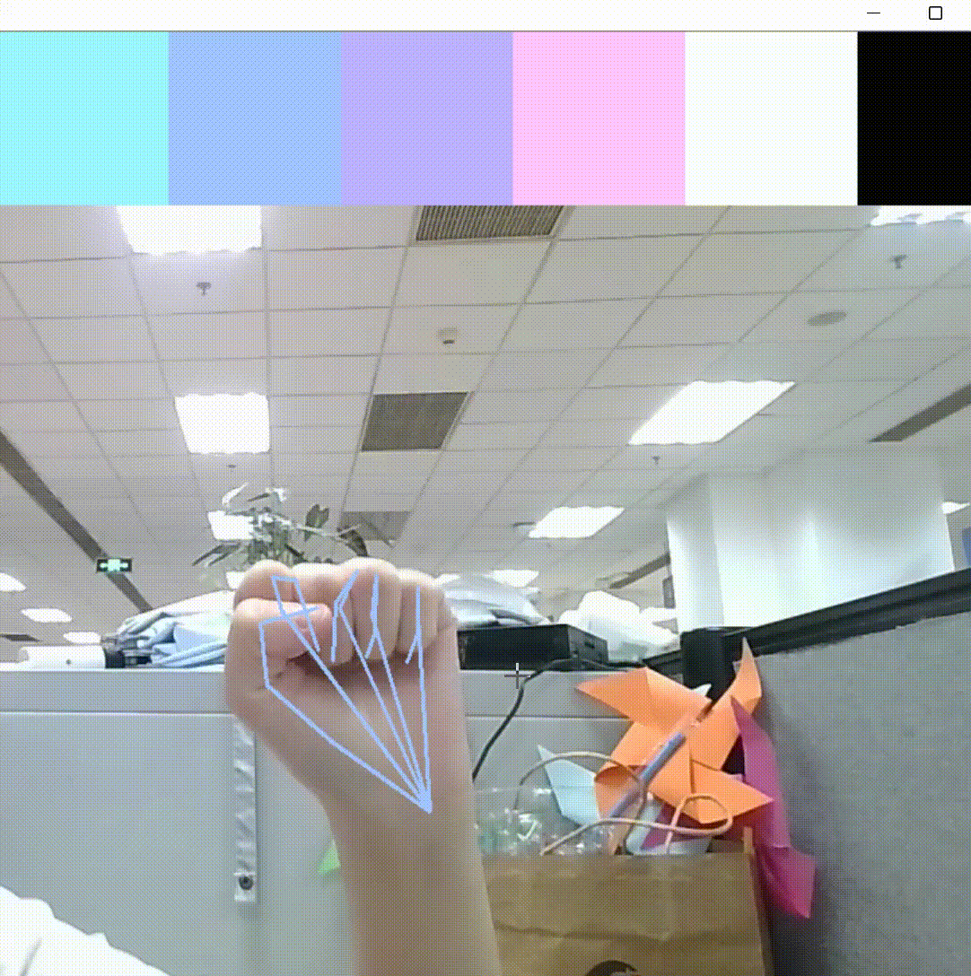

本案例将使用YOLOXSCNet两个模型,实现一个简单的隔空作画趣味应用,使用🖐手势作画,使用🤟手势取食指处色块换色,使用✊手势清屏。最终效果如下所示:
