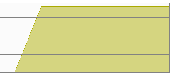

若只调用malloc申请内存空间,而不调用free函数释放内存空间,成功申请内存空间将一直保留直到程序结束。这期间程序所占用的内存空间将会越来越大,直到没有可分配的空间,无法再成功申请内存空间为止。
#include <stdio.h>
#include <stdlib.h>
int main()
	while (1)
		void* p = malloc(1024 * 1024);
		printf("%d\n", p);
	return 0;
这种情况往往是申请了内存空间,但是忘记释放导致的。对于不再使用的内存空间,应当及时释放。
如上面示例代码的情况,申请的内存空间首地址存放到指针p中,而下一次新申请的内存空间首地址会覆盖掉上一次的首地址。由于没有保存内存空间的首地址,程序中将无法再通过任何方式使用或释放这些内存空间。这种现象被称作内存泄露,具有内存泄露问题的代码若长时间运行,会导致程序所占用的内存空间将会越来越大,直到没有可分配的空间,无法再成功申请内存空间为止。
