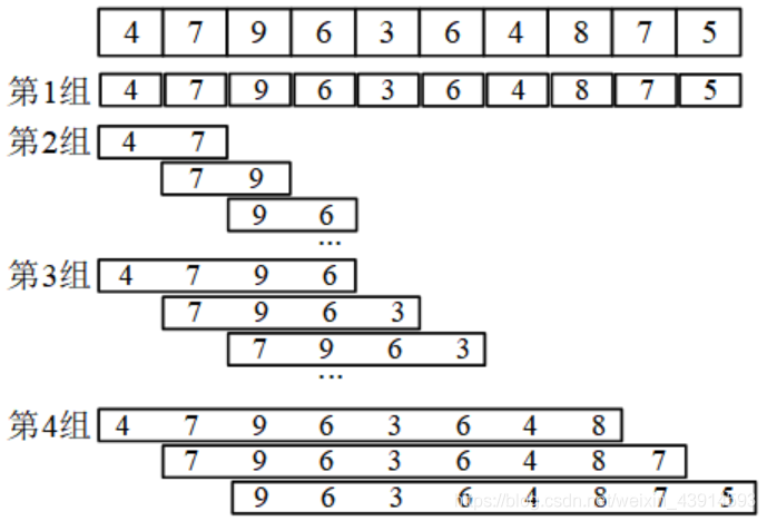

  1. 把数列按倍增分成小区间
对数列的每个元素,把从它开始的数列分成长度为1、2、4、8、…的小区间。
下图给出了一个分区的例子,它按小区间的长度分成了很多组。
第1组是长度为1的小区间,有n个小区间,每个小区间有1个元素;
第2组是长度为2的小区间,有n个小区间,每个小区间有2个元素;
第3组是长度为4的小区间,有n个小区间,每个小区间有4个元素;
共有logn组。
▍图2.按倍增分为小区间
可以发现,每组的小区间的最值,可以从前一组递推而来。例如第3组{4, 7, 9, 6}的最值,从第2组{4, 7}、{9, 6}的最值递推得到。

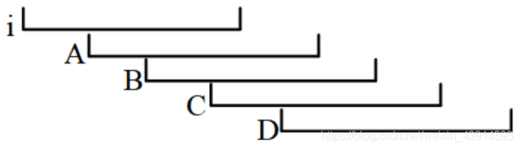

(2)贪心。首先考虑从一个区间出发,如何选择所有的区间。选择一个区间i后,下一个区间只能从左端点小于等于i的右端点的那些区间中选,在这些区间中选右端点最大的那个区间,是最优的。例如下图选择区间i后,下一个区间可以从A、B、C中选,它们的左端点都在i内部。C是最优的,因为它的右端点最远。选定C之后,再用贪心策略找下一个区间。这样找下去,就得到了所需的最少区间。
▍图3.用贪心选下一个最优区间

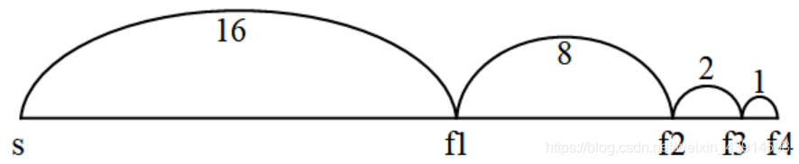

注意,跳的时候先用大数再用小数。以从s跳到后面第27个区间为例:
  1)从s跳16步,到达s后的第16个区间f1;
  2)从f1跳8步,到达f1后的第8个区间f2;
  3)从f2跳2步到达f3;
  4)从f3跳1步到达终点f4。
共跳了16+8+2+1=27步。这个方法利用了二进制的特征,27的二进制是11011,其中的4个“1”的权值就是16、8、2、1。把一个数转换为二进制数时,是从最高位往最低位转换的,这就是为什么要先用大数再用小数的原因。
▍图4.用倍增跳到终点
复杂度是多少?查询一次,用倍增法从s跳到终点复杂度是O(logn)的。共有n次查询,总复杂度O(nlogn)。
