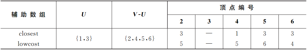

(2) 贪心选择连接U和V-U的权最小的边,即V-U中lowcost最小的lowcost[3],把它相连的V-U中的顶点3加入到U集合中,把边(closest[3],3)加入到T中,如图2粗线所示。
■ 图2 将(1,3)加入到T中示意

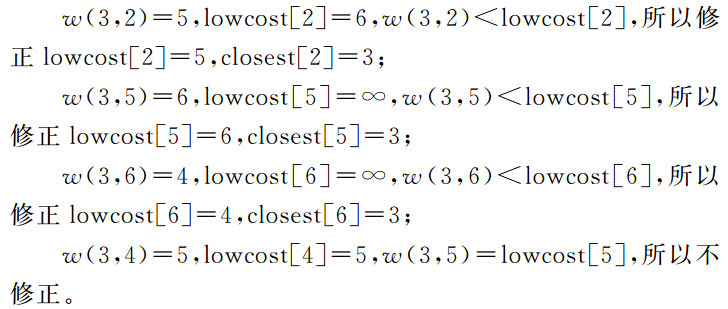

检查由于3号点的加入,新添加的连接U和V-U的边:
修正后的数据如表2所示。
表2第一步贪心选择后集合U、V-U、closest、lowcost数据
