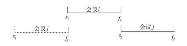

(5) 活动i和活动j相容使用资源的条件:si≥fj或sj≥fi,如图1所示。
■ 图1 活动i和活动j相容示意
6) 满足相容条件的活动子集都是活动安排问题的解,含有活动个数最多的子集就是最优解。

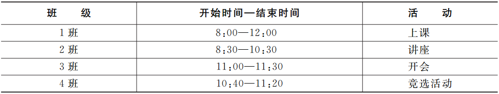

4个班级活动争用教室A,它们使用教室A的开始时间和结束时间如表1所示。
表1活动申请表
要求安排尽可能多的班级相容地使用教室A,该如何安排?
按照第一种贪心策略来安排,则1班使用教室A。
按照第二种贪心策略来安排,则2班先使用教室A,然后4班使用教室A。
按照第三种贪心策略来安排,则3班使用教室A。
通过简单对比,我们发现第二种贪心策略:结束时间早的活动优先安排是最佳策略。实际上,通过它们之间的关系:“结束时间=开始时间+使用时间”,我们可以推断:“开始时间越早,使用时间越短,则结束时间越早。”所以,结束时间早的活动优先安排的策略是最好的贪心策略。

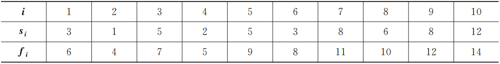

设有10个活动等待安排,这些活动的开始时间和结束时间如表2所示,用贪心算法找出满足目标要求的活动集合。
表2活动编号、开始时间和结束时间

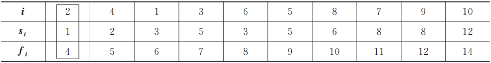

第一步,将活动按照结束时间由小到大排序,排在第一位的2号活动被选择,如表3所示,结束时间为4。
表3第一阶段的贪心选择

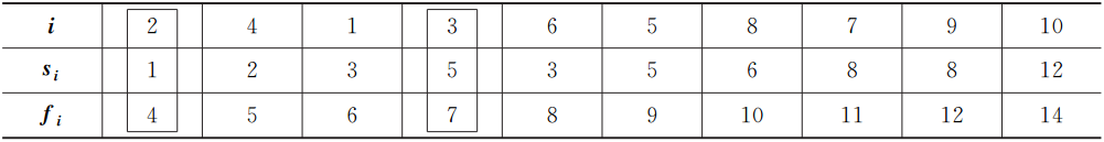

第二步,在开始时间大于或等于4的活动集合中贪心选择,选3号活动,如表4所示,结束时间为7。
表4 第二阶段的贪心选择

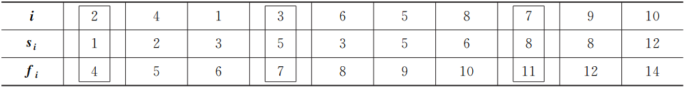

第三步,在开始时间大于或等于7的活动集合中贪心选择,选7号活动,如表5所示,结束时间为11。
表5 第三阶段的贪心选择

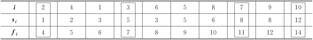

第四步,在开始时间大于或等于11的活动集合中贪心选择,选10号活动,如表6所示,结束时间为14。此时,10号活动是最后一个位置的活动,算法结束。
表6 第四阶段的贪心选择
该实例的解为(0,1,1,0,0,0,1,0,0,1),即安排的活动集合为{2,3,7,10}。
