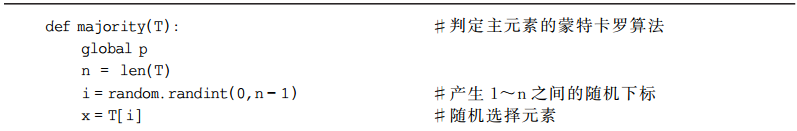

定义majority()函数,用于判定T中是否有主元素。若有主元素,则返回True;否则,返回False。其代码如下:

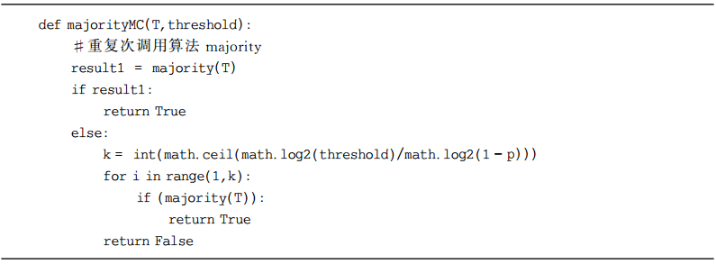

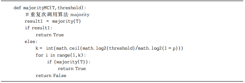

定义majorityMC()函数,用于执行若干次,使得主元素问题的蒙特卡罗算法得到正确解的概率不小于1-ε。majorityMC()函数中,首先调用一次majority()函数,如果有主元素,就直接返回True;否则,最多循环执行k次,提高蒙特卡罗算法得到正确解的概率,使之不小于1-ε。其代码如下:

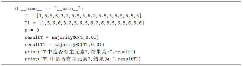

定义Python入口——main()函数,在main()函数中,给出两个实例,分别调用majorityMC()函数,得到结果,该结果的可信度不低于1-ε。最后将算法结果打印输出到显示器上。其代码如下:
输出结果为(不同次的执行,结果可能不同)
T中是否有主元素?,结果为:True
T1中是否有主元素?,结果为:False
