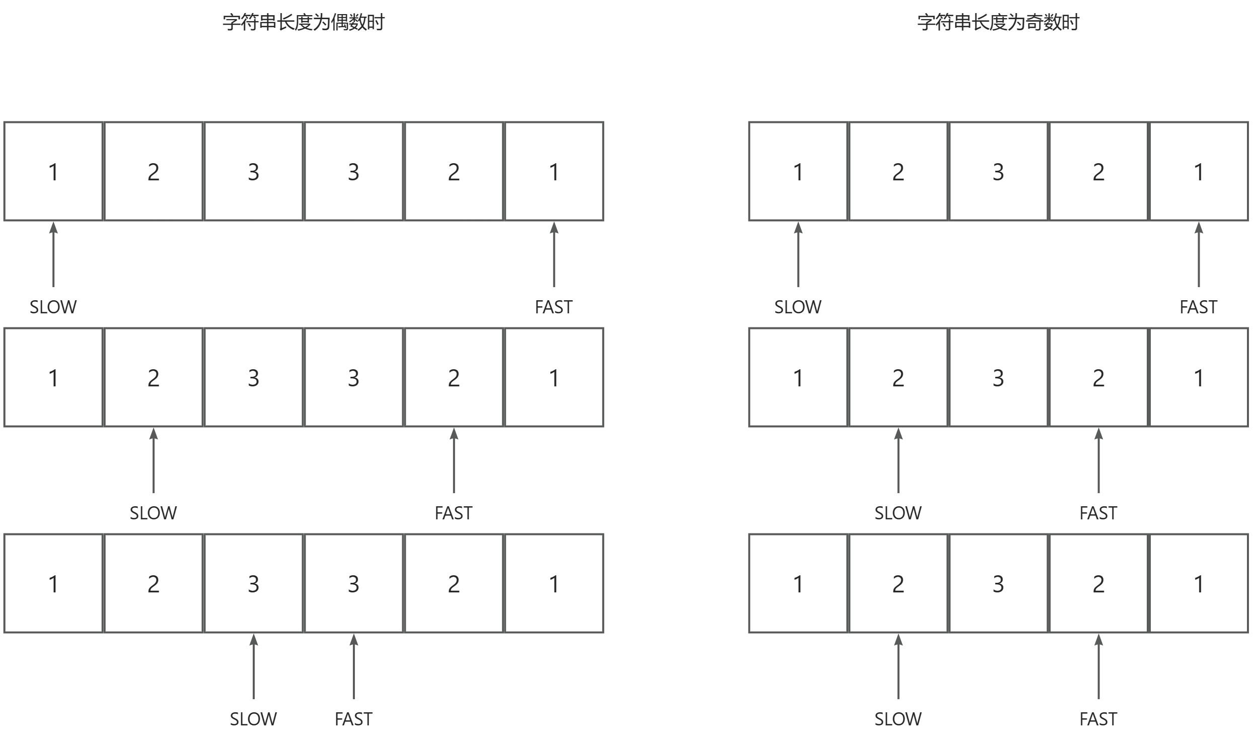

看到这个问题,第一个想法是用两个指针,分别取值对比,但这一想法的前提是字符串,可以先将整数x转换为字符串,然后判断是否回文。
转字符串双指针解题
 这一方法比较简单,不作举例

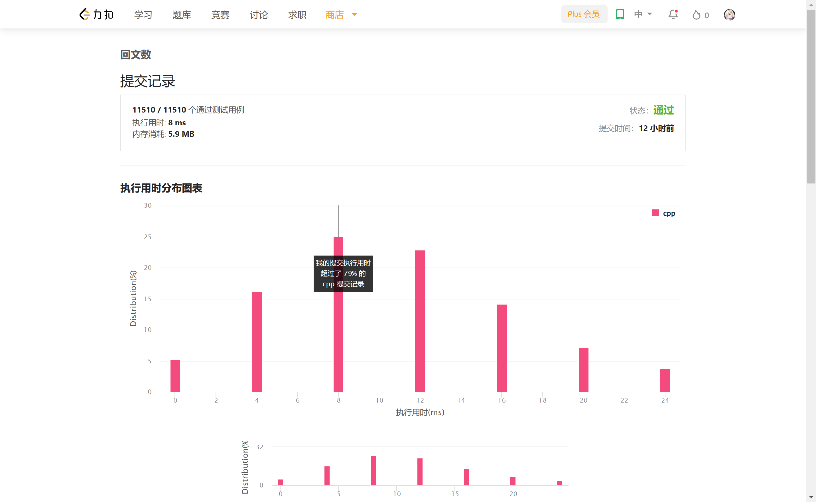

运行结果
11510 / 11510 个通过测试用例
执行用时: 8 ms
内存消耗: 5.9 MB
