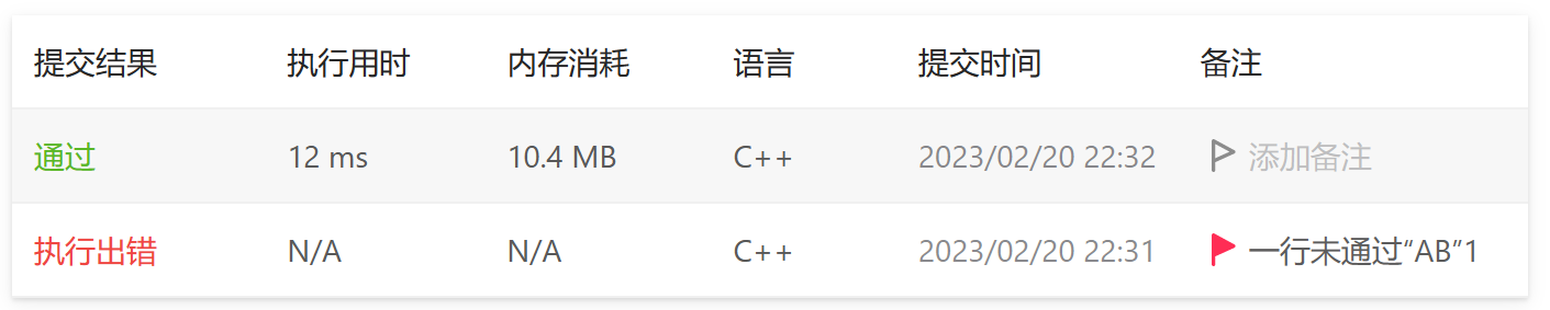

原理不难,但很容易出问题
我就把行数和字符串位置给弄混了
还忽略了一行的情况,一行时可以直接返回原字符串

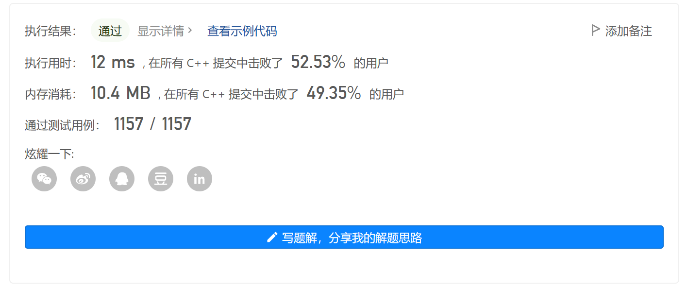

运行结果
执行用时:12 ms, 在所有 C++ 提交中击败了52.53%的用户
内存消耗:10.4 MB, 在所有 C++ 提交中击败了49.35%的用户
通过测试用例:1157 / 1157
