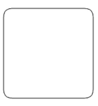

这样,矩形的一个边的路径就绘制完成了。再重复三次,绘制不同变边的路径,矩形的路径就全部完成了。
stroke
方法介绍
参数
该方法会实际地绘制出通过 moveTo() 和 lineTo() 方法定义的路径。默认颜色是黑色。
path:绘制的路径Path2D 。
路径确定之后,使用stroke()方法绘制路径,图形会实现了。
ctx.stroke();
圆角矩形
经过一系列的路径绘制就实现了一个圆角矩形。
总结
moveTo() 和 lineTo() 方法定义的路径,并不会真正的绘制。当一个图形的所有路径完成之后,使用stroke()完成绘制。
