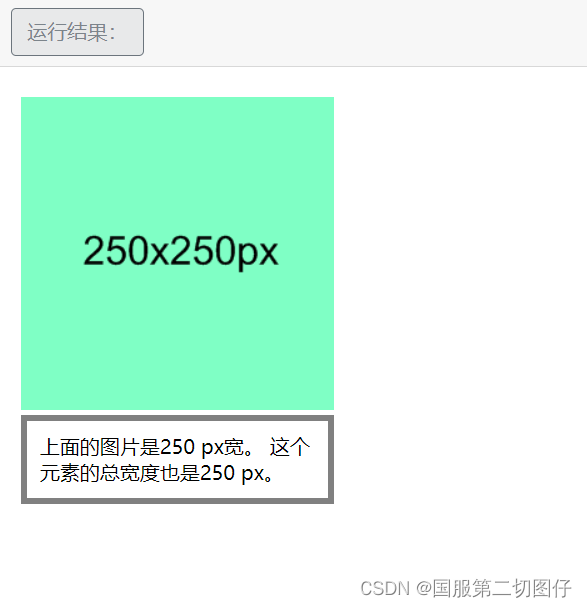

试想一下,你只有 250 像素的空间。让我们设置总宽度为 250 像素的元素:
<!DOCTYPE html>
<html>
<head>
<meta charset="utf-8">
<title></title>
<style>
div.ex
width:220px;
padding:10px;
border:5px solid gray;
margin:0px;
</style>
</head>
<body>
<img src="250x250px.gif" width="250" height="250" />
<div class="ex">上面的图片是250 px宽。
这个元素的总宽度也是250 px。</div>
</body>
</html>
编辑
最终元素的总宽度计算公式是这样的:
总元素的宽度=宽度+左填充+右填充+左边框+右边框+左边距+右边距
元素的总高度最终计算公式是这样的:
总元素的高度=高度+顶部填充+底部填充+上边框+下边框+上边距+下边距
