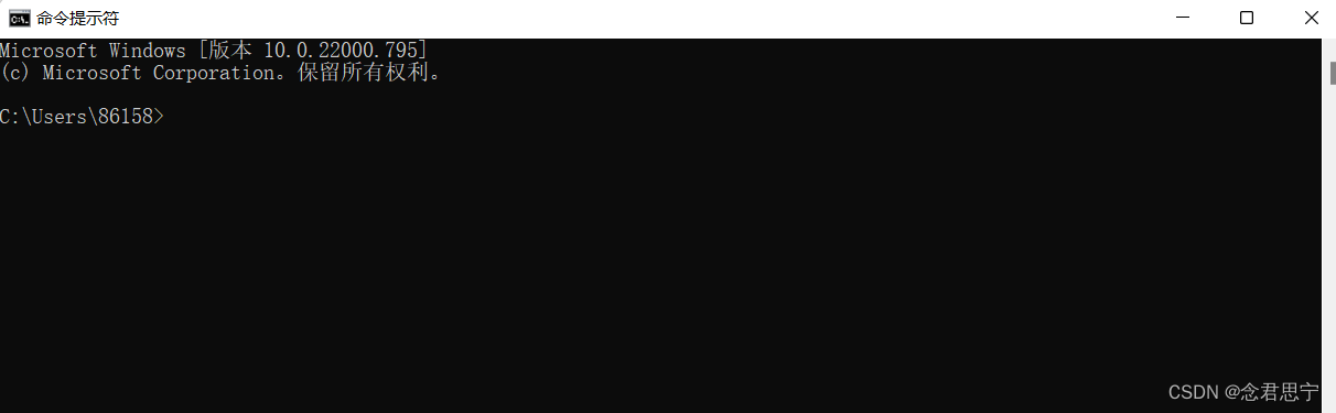

首先:我们在电脑菜单栏搜索cmd:具体内容是这样滴!
 然后回车进入:

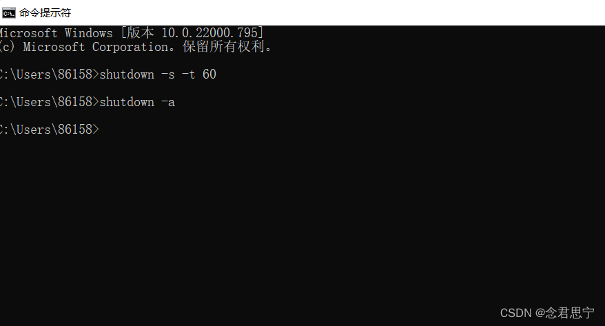

 在这里,我们就可以输入:(注意空格)
关机快捷方式:shutdown -s -t 60(-s指关机;-t指时间;60指60秒时间)(注意空格)
表示:在60秒关机;

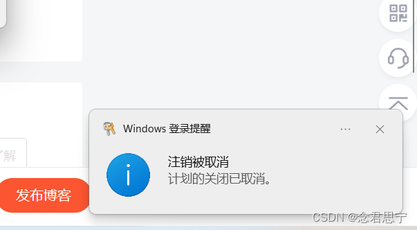

若是取消关机则输入shutdown -a(取消关机)(注意空格)
 最后的结果是这样的:
 在这里可以控制我们的关机,
