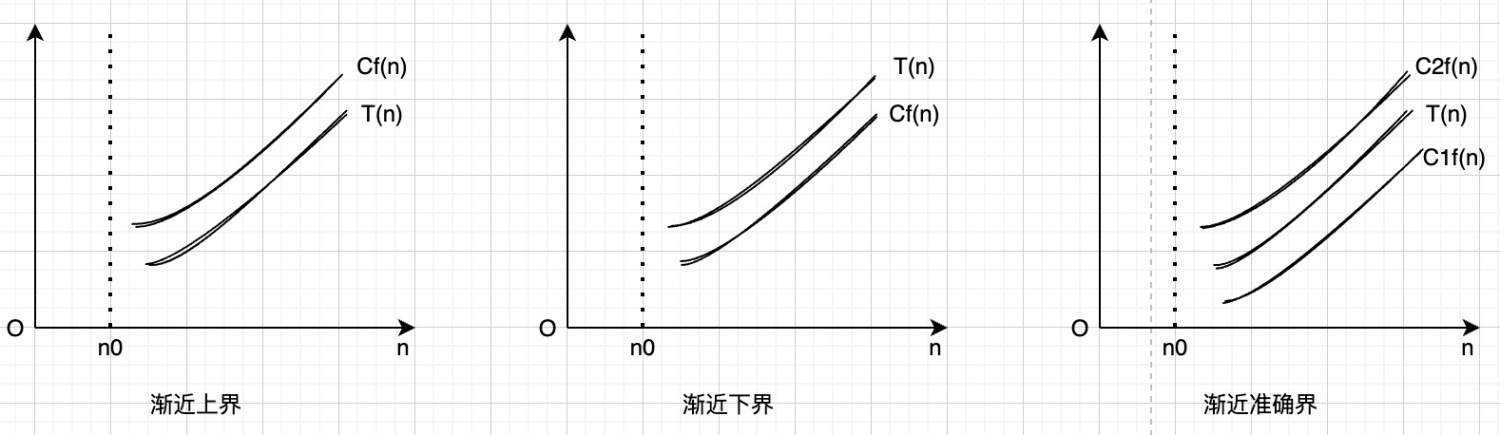

渐近准确界
θ(f(n))表示渐近准确界,θ会更加精确。当即接近渐近上界又接近渐近下界时就是渐近准确界。
三个边界的图形实例
