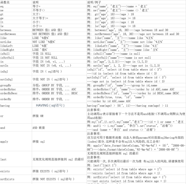

1.AbstractWrapper说明:
QueryWrapper(LambdaQueryWrapper) 和 UpdateWrapper(LambdaUpdateWrapper) 的父类
用于生成 sql 的 where 条件, entity 属性也用于生成 sql 的 where 条件
注意: entity 生成的 where 条件与 使用各个 api 生成的 where 条件没有任何关联行为
2.allEq全部eq
allEq(Map<R, V> params)
allEq(Map<R, V> params, boolean null2IsNull)
allEq(boolean condition, Map<R, V> params, boolean null2IsNull)
    个别参数说明:
    params : key为数据库字段名,value为字段值
    null2IsNull : 为true则在mapvaluenull时调用 isNull 方法,为false时则忽略valuenull
      • 例1: allEq({id:1,name:"老王",age:null})--->id = 1 and name = '老王' and age is null
      • 例2: allEq({id:1,name:"老王",age:null}, false)--->id = 1 and name = '老王'
      allEq(BiPredicate<R, V> filter, Map<R, V> params)
      allEq(BiPredicate<R, V> filter, Map<R, V> params, boolean null2IsNull)
      allEq(boolean condition, BiPredicate<R, V> filter, Map<R, V> params, boolean null2IsNull)
      个别参数说明:
      filter : 过滤函数,是否允许字段传入比对条件中
      paramsnull2IsNull : 同上
        • 例1: allEq((k,v) -> k.indexOf("a") >= 0, {id:1,name:"老王",age:null})--->name = '老王' and age is null
        • 例2: allEq((k,v) -> k.indexOf("a") >= 0, {id:1,name:"老王",age:null}, false)--->name = '老王'
        3.eq等于
        eq(R column, Object val)
        eq(boolean condition, R column, Object val)
          • 等于 =
          • 例: eq("name", "老王")--->name = '老王'
          4.ne不等于
          ne(R column, Object val)
          ne(boolean condition, R column, Object val)
            • 不等于 <>
            • 例: ne("name", "老王")--->name <> '老王'
            5.gt大于
            gt(R column, Object val)
            gt(boolean condition, R column, Object val)
              • 大于 >
              • 例: gt("age", 18)--->age > 18
              6.ge大于等于
              ge(R column, Object val)
              ge(boolean condition, R column, Object val)
                • 大于等于 >=
                • 例: ge("age", 18)--->age >= 18
                7. lt小于
                lt(R column, Object val)
                lt(boolean condition, R column, Object val)
                  • 小于 <
                  • 例: lt("age", 18)--->age < 18
                  8.le小于等于
                  le(R column, Object val)
                  le(boolean condition, R column, Object val)
                    • 小于等于 <=
                    • 例: le("age", 18)--->age <= 18
                    9. between在区间内
                    between(R column, Object val1, Object val2)
                    between(boolean condition, R column, Object val1, Object val2)
                      • BETWEEN 值1 AND 值2
                      • 例: between("age", 18, 30)--->age between 18 and 30
                      10.notBetween不在区间内
                      notBetween(R column, Object val1, Object val2)
                      notBetween(boolean condition, R column, Object val1, Object val2)
                        • NOT BETWEEN 值1 AND 值2
                        • 例: notBetween("age", 18, 30)--->age not between 18 and 30
                        11.like模糊匹配
                        like(R column, Object val)
                        like(boolean condition, R column, Object val)
                          • LIKE '%值%'
                          • 例: like("name", "王")--->name like '%王%'
                          12.notLike模糊不匹配
                          notLike(R column, Object val)
                          notLike(boolean condition, R column, Object val)
                            • NOT LIKE '%值%'
                            • 例: notLike("name", "王")--->name not like '%王%'
                            13.likeLeft模糊左匹配
                            likeLeft(R column, Object val)
                            likeLeft(boolean condition, R column, Object val)
                              • LIKE '%值'
                              • 例: likeLeft("name", "王")--->name like '%王'
                              14. likeRight模糊右匹配
                              likeRight(R column, Object val)
                              likeRight(boolean condition, R column, Object val)
                                • LIKE '值%'
                                • 例: likeRight("name", "王")--->name like '王%'
                                15.isNull是否为null
                                isNull(R column)
                                isNull(boolean condition, R column)
                                  • 字段 IS NULL
                                  • 例: isNull("name")--->name is null
                                  16. isNotNull不等于null
                                  isNotNull(R column)
                                  isNotNull(boolean condition, R column)
                                    • 字段 IS NOT NULL
                                    • 例: isNotNull("name")--->name is not null
                                    17.in在范围期间
                                    in(R column, Collection<?> value)
                                    in(boolean condition, R column, Collection<?> value)
                                      • 字段 IN (value.get(0), value.get(1), ...)
                                      • 例: in("age",{1,2,3})--->age in (1,2,3)
                                      in(R column, Object... values)
                                      in(boolean condition, R column, Object... values)
                                        • 字段 IN (v0, v1, ...)
                                        • 例: in("age", 1, 2, 3)--->age in (1,2,3)
                                        18.notIn不在区间内
                                        notIn(R column, Collection<?> value)
                                        notIn(boolean condition, R column, Collection<?> value)
                                          • 字段 NOT IN (value.get(0), value.get(1), ...)
                                          • 例: notIn("age",{1,2,3})--->age not in (1,2,3)
                                          notIn(R column, Object... values)
                                          notIn(boolean condition, R column, Object... values)
                                            • 字段 NOT IN (v0, v1, ...)
                                            • 例: notIn("age", 1, 2, 3)--->age not in (1,2,3)
                                            19. inSql子sql语句
                                            inSql(R column, String inValue)
                                            inSql(boolean condition, R column, String inValue)
                                              • 字段 IN ( sql语句 )
                                              • 例: inSql("age", "1,2,3,4,5,6")--->age in (1,2,3,4,5,6)
                                              • 例: inSql("id", "select id from table where id < 3")--->id in (select id from table where id < 3)
                                              20.notInSql不在sql内
                                              notInSql(R column, String inValue)
                                              notInSql(boolean condition, R column, String inValue)
                                                • 字段 NOT IN ( sql语句 )
                                                • 例: notInSql("age", "1,2,3,4,5,6")--->age not in (1,2,3,4,5,6)
                                                • 例: notInSql("id", "select id from table where id < 3")--->id not in (select id from table where id < 3)
                                                21.groupBy组合排序
                                                groupBy(R... columns)
                                                groupBy(boolean condition, R... columns)
                                                  • 分组:GROUP BY 字段, ...
                                                  • 例: groupBy("id", "name")--->group by id,name
                                                  22.orderByAsc升序
                                                  orderByAsc(R... columns)
                                                  orderByAsc(boolean condition, R... columns)
                                                    • 排序:ORDER BY 字段, ... ASC
                                                    • 例: orderByAsc("id", "name")--->order by id ASC,name ASC
                                                    23.orderByDesc倒叙
                                                    orderByDesc(R... columns)
                                                    orderByDesc(boolean condition, R... columns)
                                                      • 排序:ORDER BY 字段, ... DESC
                                                      • 例: orderByDesc("id", "name")--->order by id DESC,name DESC
                                                      24.orderBy排序
                                                      orderBy(boolean condition, boolean isAsc, R... columns)
                                                        • 例: orderBy(true, true, "id", "name")--->order by id ASC,name ASC
                                                        25.having
                                                        having(String sqlHaving, Object... params)
                                                        having(boolean condition, String sqlHaving, Object... params)
                                                          • HAVING ( sql语句 )
                                                          • 例: having("sum(age) > 10")--->having sum(age) > 10
                                                          • 例: having("sum(age) > {0}", 11)--->having sum(age) > 11
                                                          26. func主要用于判断连不能断
                                                          func(Consumer<Children> consumer)
                                                          func(boolean condition, Consumer<Children> consumer)
                                                            • func 方法(主要方便在出现if...else下调用不同方法能不断链)
                                                            • 例: func(i -> if(true) {i.eq("id", 1)} else {i.ne("id", 1)})
                                                            27.or或者
                                                            or()
                                                            or(boolean condition)
                                                              • 拼接 OR
                                                              注意事项:
                                                              主动调用or表示紧接着下一个方法不是用and连接!(不调用or则默认为使用and连接)
                                                                • 例: eq("id",1).or().eq("name","老王")--->id = 1 or name = '老王'
                                                                or(Consumer<Param> consumer)
                                                                or(boolean condition, Consumer<Param> consumer)
                                                                  • OR 嵌套
                                                                  • 例: or(i -> i.eq("name", "李白").ne("status", "活着"))--->or (name = '李白' and status <> '活着')
                                                                  28. and
                                                                  and(Consumer<Param> consumer)
                                                                  and(boolean condition, Consumer<Param> consumer)
                                                                    • AND 嵌套
                                                                    • 例: and(i -> i.eq("name", "李白").ne("status", "活着"))--->and (name = '李白' and status <> '活着')
                                                                    29. nested
                                                                    nested(Consumer<Param> consumer)
                                                                    nested(boolean condition, Consumer<Param> consumer)
                                                                      • 正常嵌套 不带 AND 或者 OR
                                                                      • 例: nested(i -> i.eq("name", "李白").ne("status", "活着"))--->(name = '李白' and status <> '活着')
                                                                      30.apply
                                                                      apply(String applySql, Object... params)
                                                                      apply(boolean condition, String applySql, Object... params)
                                                                        • 拼接 sql
                                                                        注意事项:
                                                                        该方法可用于数据库函数 动态入参的params对应前面applySql内部的{index}部分.这样是不会有sql注入风险的,反之会有!
                                                                          • 例: apply("id = 1")--->id = 1
                                                                          • 例: apply("date_format(dateColumn,'%Y-%m-%d') = '2008-08-08'")--->date_format(dateColumn,'%Y-%m-%d') = '2008-08-08'")
                                                                          • 例: apply("date_format(dateColumn,'%Y-%m-%d') = {0}", "2008-08-08")--->date_format(dateColumn,'%Y-%m-%d') = '2008-08-08'")
                                                                          31.last
                                                                          last(String lastSql)
                                                                          last(boolean condition, String lastSql)
                                                                            • 无视优化规则直接拼接到 sql 的最后
                                                                            注意事项:
                                                                            只能调用一次,多次调用以最后一次为准 有sql注入的风险,请谨慎使用
                                                                              • 例: last("limit 1")
                                                                              32.exists
                                                                              exists(String existsSql)
                                                                              exists(boolean condition, String existsSql)
                                                                                • 拼接 EXISTS ( sql语句 )
                                                                                • 例: exists("select id from table where age = 1")--->exists (select id from table where age = 1)
                                                                                33.notExists
                                                                                notExists(String notExistsSql)
                                                                                notExists(boolean condition, String notExistsSql)
                                                                                  • 拼接 NOT EXISTS ( sql语句 )
                                                                                  • 例: notExists("select id from table where age = 1")--->not exists (select id from table where age = 1)
                                                                                  •  QueryWrapper
                                                                                  说明:
                                                                                  继承自 AbstractWrapper ,自身的内部属性 entity 也用于生成 where 条件
                                                                                  及 LambdaQueryWrapper, 可以通过 new QueryWrapper().lambda() 方法获取
                                                                                  34.select
                                                                                  select(String... sqlSelect)
                                                                                  select(Predicate<TableFieldInfo> predicate)
                                                                                  select(Class<T> entityClass, Predicate<TableFieldInfo> predicate)
                                                                                    • 设置查询字段
                                                                                    说明:
                                                                                    以上方分法为两类.
                                                                                    第二类方法为:过滤查询字段(主键除外),入参不包含 class 的调用前需要wrapper内的entity属性有值! 这两类方法重复调用以最后一次为准
                                                                                      • 例: select("id", "name", "age")
                                                                                      • 例: select(i -> i.getProperty().startsWith("test"))
                                                                                      35.UpdateWrapper
                                                                                      说明:
                                                                                      LambdaUpdateWrapper, 可以通过 new UpdateWrapper().lambda() 方法获取!
                                                                                      # set
                                                                                      set(String column, Object val)
                                                                                      set(boolean condition, String column, Object val)
                                                                                        • SQL SET 字段
                                                                                        • 例: set("name", "老李头")
                                                                                        • 例: set("name", "")--->数据库字段值变为空字符串
                                                                                        • 例: set("name", null)--->数据库字段值变为null
                                                                                        # setSql
                                                                                        setSql(String sql)
                                                                                          • 设置 SET 部分 SQL
                                                                                          • 例: setSql("name = '老李头'")
                                                                                          # lambda
                                                                                            • 获取 LambdaWrapper
                                                                                              QueryWrapper中是获取LambdaQueryWrapper
                                                                                              UpdateWrapper中是获取LambdaUpdateWrapper
