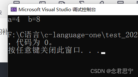

当a=4时:
#include <stdio.h>
int main()
	int a = 4;
	//a的补码00000000000000000000000000000100
	int b = a << 1;
	//把a向左移动1位
	printf("a=%d  b=%d\n", a, b);
	return 0;
在这里,我们来看一下代码的运转结果:
 对于这个结果:我们发现:移位运算符不改变原数值的大小!
00000000000000000000000000000100               4的(原码,反码,补码)
在移位运算符中,移动的是存储在内存中的补码!
 因此,我们可以看出来,左移操作符规则:左边丢弃,右边补0;

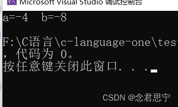

当a=-4时候:
#include <stdio.h>
int main()
	int a = -4;
	//a的原码10000000000000000000000000000100
	int b = a << 1;
	//把a向左移动1位
	return 0;
我们需要知道-4的原码,反码,补码
因此:
10000000000000000000000000000100           -4的原码
111111111111111111111111111111111011            -4的反码
111111111111111111111111111111111100             -4的补码
然后在根据刚才序列进行左移一位,得到的结果就是:
111111111111111111111111111111111000               补码
111111111111111111111111111111110111              反码(补码-1)
10000000000000000000000000001000              原码(反码符号位不变,其余位按位取反)
因此该数值为-8
因此,由上面两个代码,我们可以看出:左移操作符有乘2的效果!
注意,补码在移动过程中,如果将符号位移丢了,:那么,移丢就移丢,后面还能补回来!

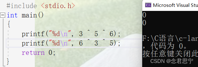

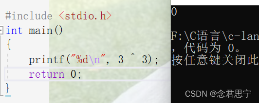

^   按位异或:
1,相同的数字按位异或结果为0;即3^3=0;
2,按位异或支持交换律;即3^5^6等于6^3^5;

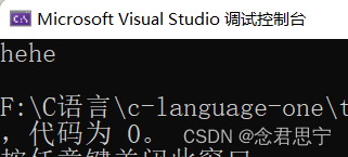

1.    ! 逻辑反操作符
笔者将用下面代码来解析:
#include <stdio.h>
int main()
	int flag = 0;
	if (!flag)
		printf("hehe\n");
	return 0;
在if语句中,用了 !逻辑反操作符,
运转结果为:打印了hehe
 但是笔者前面定义了flag=0,按照if语句中的,0表示假,是不会进入if语句,直接什么都不进行输出!但是最后的运转结果却是输出了hehe ,因此,!  逻辑反操作有取反的意思
