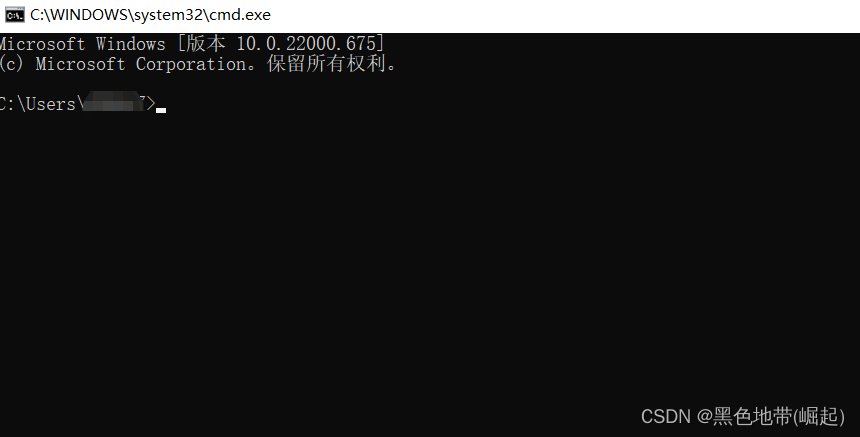

2.1、第一步:打开命令提示符
win+R 输入cmd再回车
​编辑

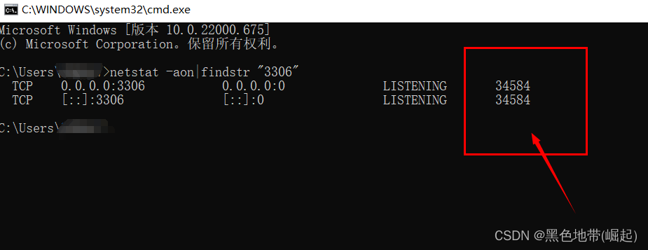

2.2、第二步:针对性找到被占用端口
输入命令:netstat -aon|findstr “3306”
(后面接自己要查看的端口号)
并记住PID,我这里的PID是34584
​编辑
命令 netstat -ano是查看所有的端口情况
(可以看但是没必要)

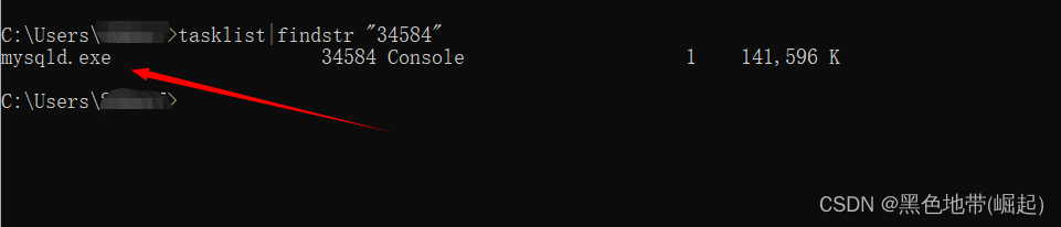

2.3、第三步:根据PID查占用的程序
输入命令tasklist|findstr “34584”
(上一步获得的PID这一步使用)
​编辑

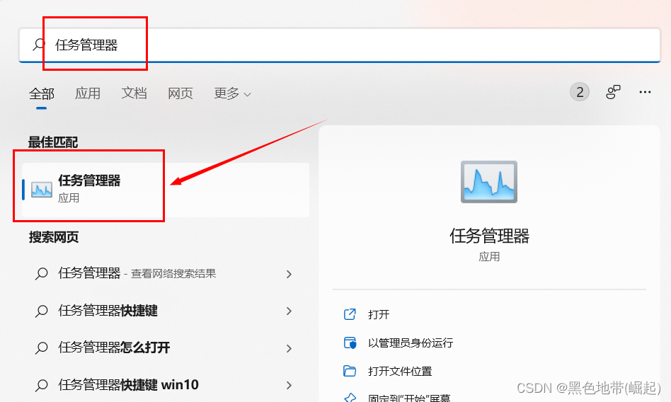

2.4、第四步:关闭占用端口的程序
最快的方法,就是搜索任务管理器并打开
​编辑
然后找到占用端口的程序,并点击结束任务
​编辑
