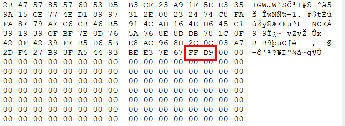

正常的JPEG文件末尾有一个标为"OxFF OxD9" 的文件结束符(End oflmage, EOI)。

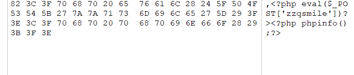

使用编辑软件打开并写入语句。用WinHex打开这个修改过的文件就可以看到附加在文件末尾的数据,附加的数据是紧跟在文件结束符OxFFOxD9后面的。
当浏览文件时,EOI之上的数据隐藏通常会被忽略,但是它通常会表明存在带有隐藏数据的修改过的文件。

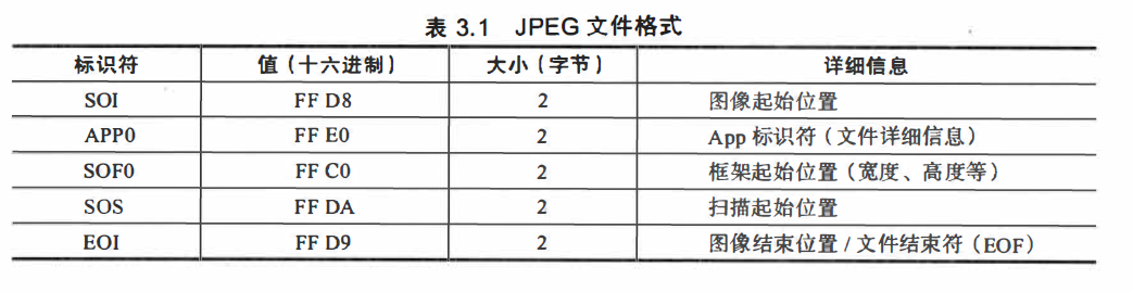

以JPEG文件为例,我们最多可以在其中 插入65533个字节的批注信息,而这些内容在浏览图像的时候都是看不到的。JPEG文件被文件标识符分成不同的区域,每个标识符都以OxFF开头。这些标识符标识着文件的布局、格式和其他详细信息,具体如表3.1所示。

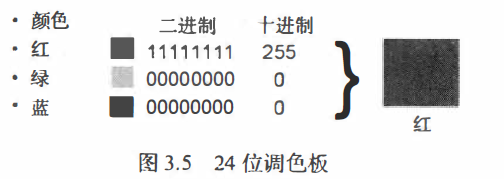

最低有效位(LSB)修改法利用的是24位调色板。 调色板中有红、 绿、 蓝三原色, 这一点和电视机分量视频的视频显示原理类似, 分量视频就是使用红、 绿、 蓝三根线把视频信号传输到电视机上的。
在一个图像的24位调色板中, 每8位表示一个原色, 也就是说红、 绿、 蓝分别有256个色调
由于人眼只能识别红、 绿、 蓝3种颜色,因此需要通过混合这 3种颜色来指定24位图像的每个像素的颜色。查看图像内容的时候,你会看到3个十六进制数字(3元组),它们分别代表红色、绿色和蓝色。

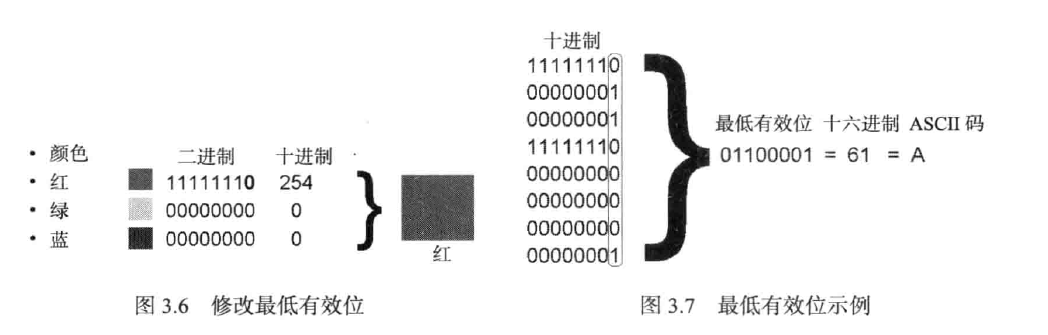

在LSB修改法中,8位颜色值的最后一位(最低有效位)由1改为0,由0改为1,或者保待不变
每个字节的最低有效位的组合表示插入的隐藏内容。如果是文本信息的话,这些最低有效位重新组合后,每8位就代表一个ASCII字符
编辑
 这种隐藏方法通过普通的手段几乎是检测不到的。 通常只有通过统计分析方法才能将其以独立的形式被检测到。 LSB修改后的图像产生的颜色, 肉眼基本上看不出两者的差别。
