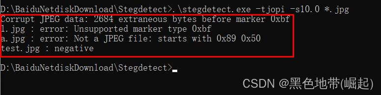

4.3、第三步:检测文件
执行Stegdetect.exe检测
test.jpg : negative(否定)
应该是没找到
编辑
Corrupt JPEG data: 2684 extraneous bytes before marker 0xbf
1.jpg : error: Unsupported marker type 0xbf
损坏的JPEG数据:2684个小字节在标记之前0xbf之前
1.JPG:错误:未支撑的标记类型0xbf
4.4、第四步:结果分析
损坏的第2684个字节的位置,应该被插入了数据
但是未检测出对应的软件
再使用数据编辑工具提取分析出插入的数据
 4.5、补充:批量操作

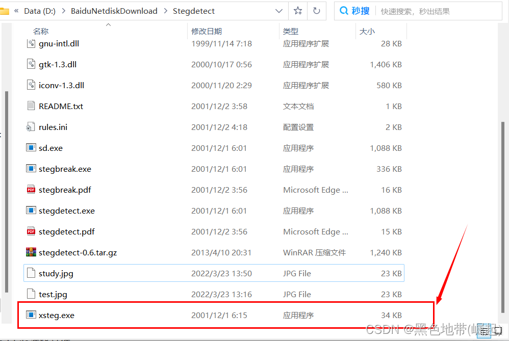

五、界面化使用
5.1、 第一步:打开界面化程序
编辑
5.2、第二步:修改配置
由于保持了默认参数, 敏感度 (sensitivity) 的值为 1。请务必调整敏感度, 否则会像下面的结果一样, 未检测到隐藏信息的几率会很高。 把敏感度由 1.00 改成 10.00, 那么检测的结果就更准确了
5.3、第三步:选择文件
点击File选择文件
5.4、第四步:查看结果
如果检测结果显示该文件可能包含隐藏信息, 那么 Stegdetect 会在检测结果后面使用1-3 颗星来标识隐藏信息存在的可能性大小, 3 颗星表示隐藏信息存在的可能性最大。
编辑
