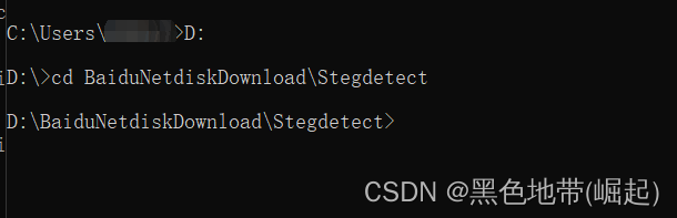

2、第二步:打开命令提示符并进入文件夹里
win+R
cmd回车
进入到Stegdetect文件夹里面

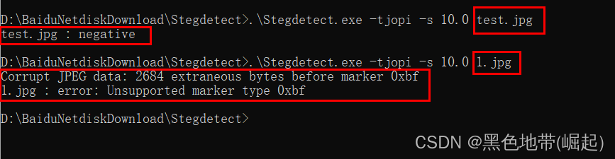

3、第三步:检测文件
执行Stegdetect.exe检测
test.jpg : negative(否定)
应该是没找到
Corrupt JPEG data: 2684 extraneous bytes before marker 0xbf
1.jpg : error: Unsupported marker type 0xbf损坏的JPEG数据:2684个小字节在标记之前0xbf之前
1.JPG:错误:未支撑的标记类型0xbf
4、第四步:结果分析
损坏的第2684个字节的位置,应该被插入了数据
但是未检测出对应的软件
再使用数据编辑工具提取分析出插入的数据

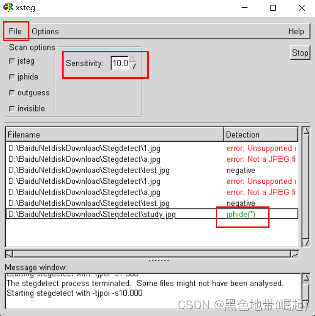

如果检测结果显示该文件可能包含隐藏信息, 那么 Stegdetect 会在检测结果后面使用1-3 颗星来标识隐藏信息存在的可能性大小, 3 颗星表示隐藏信息存在的可能性最大。 待续的研究分析表明 Stegdetect 对高质量的数字图像的检测效果更佳, 比如用数码相机拍摄的照片。
列出了在目录中的每个 JPEG 文件的检测结果, Stegdetect 在隐写工具后面用星号数量标识分析的准确率。

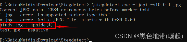

2、批量操作
D:\>stegdetect -tjopi -s10.0 *.jpg
3、敏感度配置
由于保持了默认参数, 敏感度 (sensitivity) 的值为 1。请务必调整敏感度, 否则会像下面的结果一样, 未检测到隐藏信息的几率会很高。 把敏感度由 1.00 改成 10.00, 那么检测的结果就更准确了
4、总结:
选择的目录中包含了很多JPEG文件,分别用各种各样的隐写工具嵌入了隐藏内容。Stegdetect检测的误报数和漏报数是合理的, 因为JPEG格式采用了复杂的压缩技术, 所以对JPEG文件的分析是很困难的。 此外, 一些JPEG隐写工具并不会嵌入工具自身的指纹和签名。 因此, 在这种情况下, Stegdetect是唯一一个可以有效检测不明来源的JPEG文件的工具
